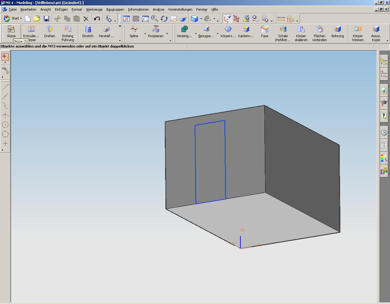

Moin
Rechner kaum an schon das erste Problem.
Der Sonderling NX4 macht mir jetzt seit ein paar Tagen nur kopfzerbrechen.
Ich habe eine Fläche erzeugt und möchte nun von der ein Rechteck ausschneiden. Den Schnittskizze kann ich auch auswählen nur will er das nicht anwenden.
Was mach ich falsch bzw ist das ein Fehler des Programms?
gruß
ben

hallo ben
nicht subtrahieren?
und lässt es sich "erzeugen"? wenn auch nicht dann kontur nicht
geschlossen. problem liegt oft beim einstellen der richtigen "auswahlzweckes".
stell das ding mal hier rein!
gruss urs

erstellt am: 18. Jan. 2008 08:50    Editieren oder löschen Sie diesen Beitrag!  <-- editieren / zitieren -->   Antwort mit Zitat in Fett Antwort mit kursivem Zitat    Unities abgeben: 1 Unity (wenig hilfreich, aber dennoch)2 Unities3 Unities4 Unities5 Unities6 Unities7 Unities8 Unities9 Unities10 Unities
erstellen würde er machen. die Kontur ist somit geschlossen. Subtrahieren ist das was er nciht machen will, genauso wenig wie schneiden oder vereinigen. er macht einfach gar nichts ausser erstellen.

was mir nocht gerade in den sinn kommt:
subtrahieren kann er nicht, im falle es mehrere objekte auf dem teil hat.
er kann schon, jedoch fragt er dich einen ziel-körper ab,
(siehe statuszeile) das wird oft übersehen!
ist es so?
gruss urs

erstellt am: 18. Jan. 2008 08:53    Editieren oder löschen Sie diesen Beitrag!  <-- editieren / zitieren -->   Antwort mit Zitat in Fett Antwort mit kursivem Zitat    Unities abgeben: 1 Unity (wenig hilfreich, aber dennoch)2 Unities3 Unities4 Unities5 Unities6 Unities7 Unities8 Unities9 Unities10 Unities
Es ist eine Wand die ich praktisch mit einem türrahmen versehen will. (kleine Übung zur einarbeitung ins Programm. ich muss spielerisch NX erlernen da es mir hier neimand erklären kann)

erstellt am: 18. Jan. 2008 08:58    Editieren oder löschen Sie diesen Beitrag!  <-- editieren / zitieren -->   Antwort mit Zitat in Fett Antwort mit kursivem Zitat    Unities abgeben: 1 Unity (wenig hilfreich, aber dennoch)2 Unities3 Unities4 Unities5 Unities6 Unities7 Unities8 Unities9 Unities10 Unities
er fragt leider gar nichts. ich klick auf extrudiere körper dann wähl ich den schnitt aus und sage ihm schneiden. richtung ändern und er macht immer noch nichts.

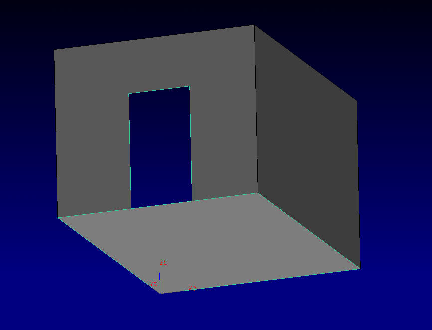

erstellt am: 18. Jan. 2008 09:12    Editieren oder löschen Sie diesen Beitrag!  <-- editieren / zitieren -->   Antwort mit Zitat in Fett Antwort mit kursivem Zitat    Unities abgeben: 1 Unity (wenig hilfreich, aber dennoch)2 Unities3 Unities4 Unities5 Unities6 Unities7 Unities8 Unities9 Unities10 Unities
soo da ist ein screen so wie es jetzt aussieht.

erstellt am: 18. Jan. 2008 09:17    Editieren oder löschen Sie diesen Beitrag!  <-- editieren / zitieren -->   Antwort mit Zitat in Fett Antwort mit kursivem Zitat    Unities abgeben: 1 Unity (wenig hilfreich, aber dennoch)2 Unities3 Unities4 Unities5 Unities6 Unities7 Unities8 Unities9 Unities10 Unities
das ist ein einzelnes part. ich habe einfach drei wände genommen. mehr nicht.

erstellt am: 18. Jan. 2008 09:22    Editieren oder löschen Sie diesen Beitrag!  <-- editieren / zitieren -->   Antwort mit Zitat in Fett Antwort mit kursivem Zitat    Unities abgeben: 1 Unity (wenig hilfreich, aber dennoch)2 Unities3 Unities4 Unities5 Unities6 Unities7 Unities8 Unities9 Unities10 Unities Nur für sleeperhh 10 Unities + Antwort hilfreich
hallo sleeperhh
ist klar
was verstehst unter wände?
flächen / extrusionen / grundkörper?
gruss urs

erstellt am: 18. Jan. 2008 09:31    Editieren oder löschen Sie diesen Beitrag!  <-- editieren / zitieren -->   Antwort mit Zitat in Fett Antwort mit kursivem Zitat    Unities abgeben: 1 Unity (wenig hilfreich, aber dennoch)2 Unities3 Unities4 Unities5 Unities6 Unities7 Unities8 Unities9 Unities10 Unities
Drei mal skizze rechteck und dann extrudiert. aneinanderverknüpft und passt.

wenn das so wie auf dem Bild aussehen soll und ich Deine Frage richtig verstanden habe, dann hast Du einen Flächenkörper.
Flächen kann mann unter anderem mit
Einfügen > Trimmen > Getrimmte Fläche...
bearbeiten.
Ich kann dabei wählen, ob der Bereich wo ich die Fläche selektiere
behalten oder verwerfen will.
Mit dem Konstruktionsformelement Extrudieren kann mann keine Flächen
schneiden.
Gruß Wolfgang
schneiden.
doch hab ich heut früh auch probiert und hat einwandfrei geklappt

das ist ja mal ne geile Sofware. Auf die Idee bin ich noch nicht gekommen. Aber geht!!!!
Gruß Wolfgang
