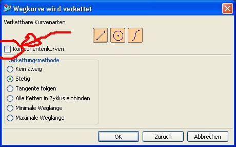

Wo kann ich die im Anhang gezeigte Voreinstellung festzurren. Habe das Seedpart mit dieser Option gespeichert. Beim erstellen eines neuen Teils ist der Haken wieder raus. In den Anwederstandards finde ich die Option nicht.
Routing Spezialisten: Aufgewacht und mitgemacht
cu boffix

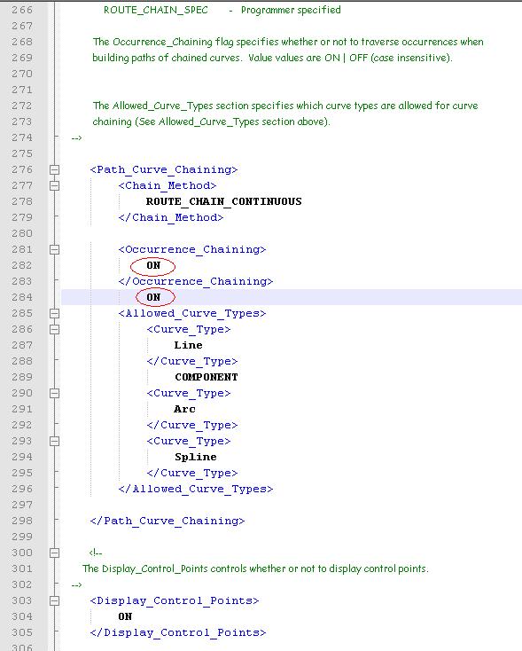

erstellt am: 15. Jan. 2008 09:26    Editieren oder löschen Sie diesen Beitrag!  <-- editieren / zitieren -->   Antwort mit Zitat in Fett Antwort mit kursivem Zitat    Unities abgeben: 1 Unity (wenig hilfreich, aber dennoch)2 Unities3 Unities4 Unities5 Unities6 Unities7 Unities8 Unities9 Unities10 Unities
Hallo Dr.Zarkow,
ich habe Dir mal einen Screenshot vom derzeitigen Stand dieser Datei angehängt. Habe damit das Häkchen bei "component Curves" leider immer noch nicht drin... Ich hab jetzt mal einen Call aufgemacht, mal gespannt was die meinen. Ich melde mich wieder.

erstellt am: 16. Jan. 2008 11:35    Editieren oder löschen Sie diesen Beitrag!  <-- editieren / zitieren -->   Antwort mit Zitat in Fett Antwort mit kursivem Zitat    Unities abgeben: 1 Unity (wenig hilfreich, aber dennoch)2 Unities3 Unities4 Unities5 Unities6 Unities7 Unities8 Unities9 Unities10 Unities Nur für boffix 10 Unities + Antwort hilfreich
Hallo boffix,
wo findest du im Rohrleitungsbau dieses Fenster? Kenne ich gar nicht. Ich arbeite mit Routing.
Fenchelfee
Dr.Zarkow
Sehen Sie sich das Profil von Dr.Zarkow an!   Senden Sie eine Private Message an Dr.Zarkow  Schreiben Sie einen Gästebucheintrag für Dr.Zarkow
Beiträge: 49
Registriert: 02.11.2007
NX 5<P>-Sei schlau werd´ dumm!-
erstellt am: 16. Jan. 2008 11:40    Editieren oder löschen Sie diesen Beitrag!  <-- editieren / zitieren -->   Antwort mit Zitat in Fett Antwort mit kursivem Zitat    Unities abgeben: 1 Unity (wenig hilfreich, aber dennoch)2 Unities3 Unities4 Unities5 Unities6 Unities7 Unities8 Unities9 Unities10 Unities Nur für boffix 10 Unities + Antwort hilfreich
Moin fenchelfee!
Darf ich auch ? Wenn ja dann findest du das Fenster unter:
Voreinstellungen/Routing-Voreinstellungen/Pfade/Wegkurve wird verkettet
Schönen Gruss Dr.Zarkow

erstellt am: 16. Jan. 2008 11:47    Editieren oder löschen Sie diesen Beitrag!  <-- editieren / zitieren -->   Antwort mit Zitat in Fett Antwort mit kursivem Zitat    Unities abgeben: 1 Unity (wenig hilfreich, aber dennoch)2 Unities3 Unities4 Unities5 Unities6 Unities7 Unities8 Unities9 Unities10 Unities
Hallo Fenchelfee,
Du bist in der Anwendung Routing, dann Voreinstellungen->Routing->Wegkurve wird verkettet.
cu boffix
edit: Hoppla, der Doktor war flinker

Hallo Boffix,
hab da noch mal eine Frage. Deine ugroute_mech_mm Einstellung wie auf dein mitgeliefertes Bild, lässt sich bei dir Routing noch öffen? Bei deinen Einstellung bekomme ich eine Fehlermeldung, weil deine component und das eine ON zuviel sind. Hast du vielleicht nur deine locale Einstellung für das UG ohne TCE geändert?
Fenchelfee
