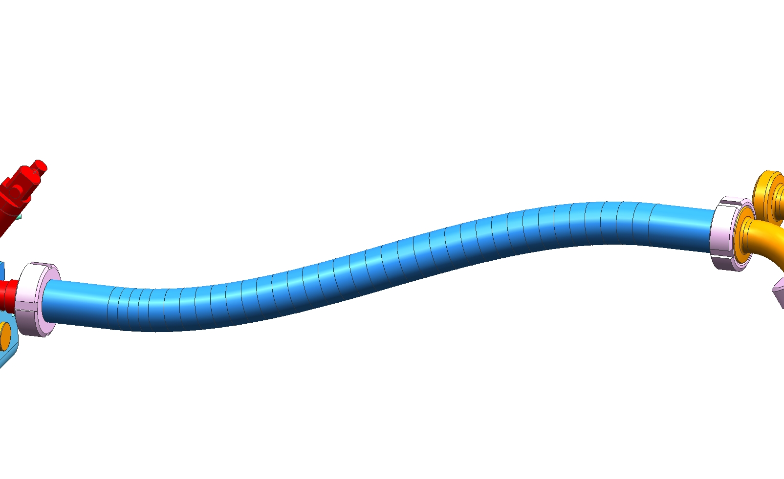

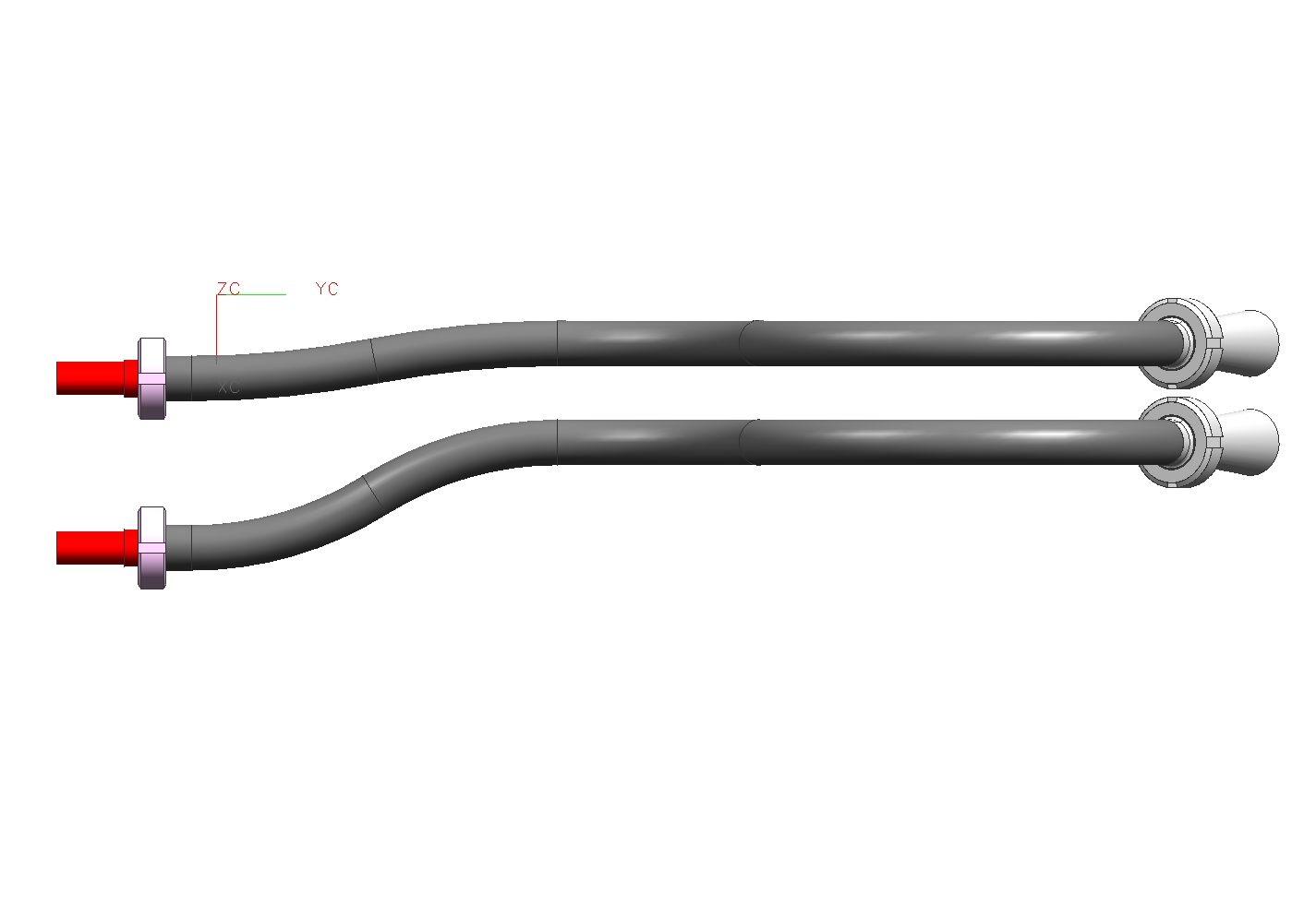

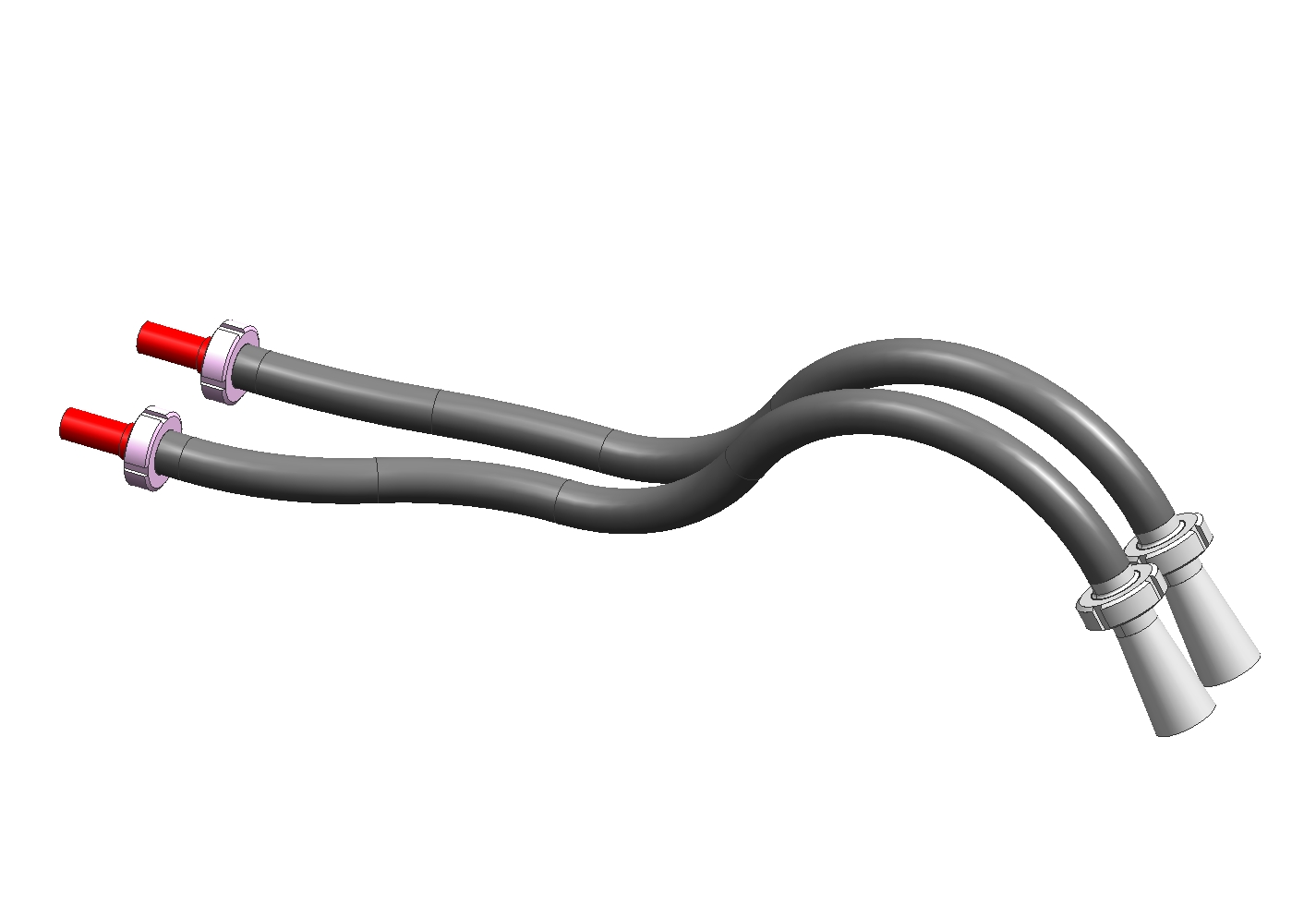

Hallo nochmal,
ich bin noch nicht wirklich weiter gekommen mit meinem Problem. In den Bildern sieht man, daß ich mit dem Schlauch erst in einer Ebene verfahre, dann in einer anderen (mit Skizzen und Formelement "Rohr"). Dadurch wirkt das ganze recht unnatürlich, ist ja schließlich ein Schlauch und kein Rohr.
Wie kann ich jetzt unter Anwendung Eurer Tipps einen Schlauch von der einen Verschraubung zur anderen  legen (3D-Spline wo bist du?) und vor allem wie fange ich dann die Mittelpunkte der Verschraubungen.
Frank

Hallo Frank,
hierzu eignet sich das von Billy-Boy beschriebene "Bridge Curve" hervorragend. Du setzt an die Verschraubungen neue Mittellinien oder nimmst deren vorhandene, dann bekommst Du mittels "Bridge Curve" (in NX3 unter Insert-Curve from Curves-Bridge) einen wunderschön natürlichen Verlauf eines Schlauches. Anders sieht es natürlich bei vorgegebenen Schlauchlängen aus.
Grüße kasalex

Danke, jetzt hab ichs kapiert und weiß wo ich ansetzen muss. Werde ich doch gleich mal testen...
Zur allgemeinen Vorgehensweise: Ich fange ein neues Teil (=Schlauch) in meiner Baugruppe an und setze es aktiv. Wie binde ich jetzt die Mittellinien der Verschraubungen ein? Oder ist das der ganz falsche Weg?
Frank

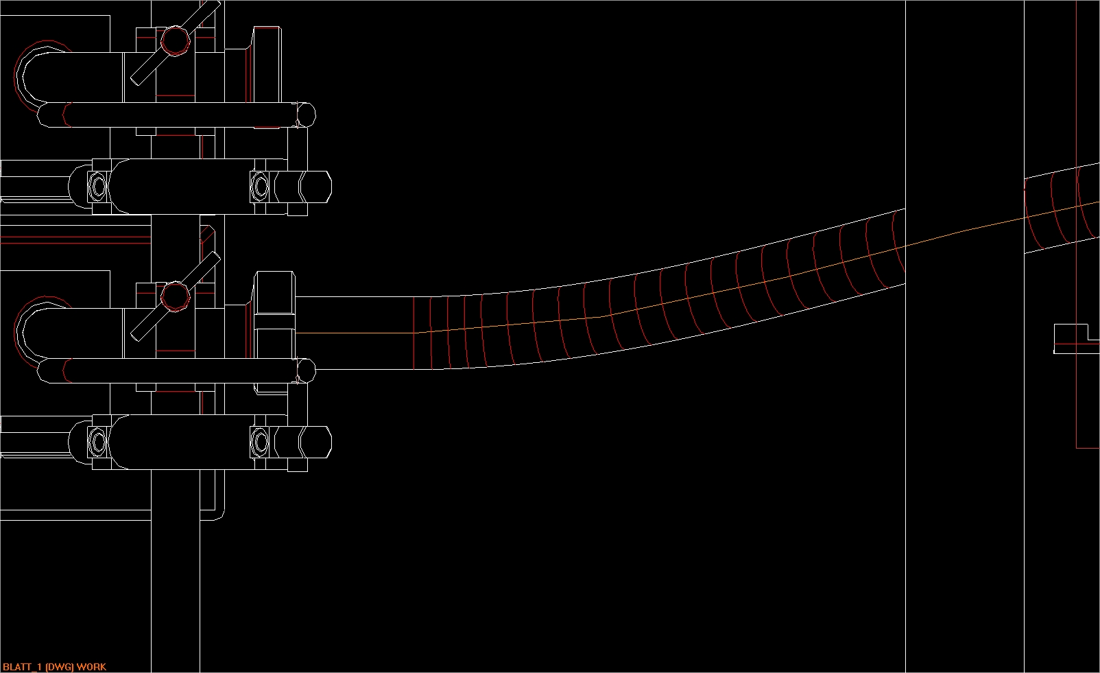

jetzt habe ich die Schläuche endlich modelliert. Wie kann ich jetzt aber die vielen störenden Linien  im Schlauch ausblenden (s.Bilder)?
Frank

erstellt am: 28. Jan. 2008 09:29    Editieren oder löschen Sie diesen Beitrag!  <-- editieren / zitieren -->   Antwort mit Zitat in Fett Antwort mit kursivem Zitat    Unities abgeben: 1 Unity (wenig hilfreich, aber dennoch)2 Unities3 Unities4 Unities5 Unities6 Unities7 Unities8 Unities9 Unities10 Unities Nur für Arrow 10 Unities + Antwort hilfreich
Hallo Arrow,
in der Zeichnung --> doppelklick auf Viewrahmen --> Smooth edges --> Haken bei Smooth Edges entfernen.
Im Modelling fällts mir grad nicht mehr ein, gucke mal nach, wenn ich wieder die Möglichkeit habe.
Grüße kasalex

erstellt am: 28. Jan. 2008 09:39    Editieren oder löschen Sie diesen Beitrag!  <-- editieren / zitieren -->   Antwort mit Zitat in Fett Antwort mit kursivem Zitat    Unities abgeben: 1 Unity (wenig hilfreich, aber dennoch)2 Unities3 Unities4 Unities5 Unities6 Unities7 Unities8 Unities9 Unities10 Unities
Hallo kasalex,
das mit den smooth edges ist bekannt, ich will aber nicht alle ausblenden, sondern nur die vom Schlauch. Die muß ich wohl oder übel einzeln anwählen und ausblenden. Ich dachte nur, vielleicht gibt es im Modell die Möglichkeit, das Tube/Rohr zu beeinflussen, so daß die Linien gar nicht erst kommen.
Frank

erstellt am: 28. Jan. 2008 09:56    Editieren oder löschen Sie diesen Beitrag!  <-- editieren / zitieren -->   Antwort mit Zitat in Fett Antwort mit kursivem Zitat    Unities abgeben: 1 Unity (wenig hilfreich, aber dennoch)2 Unities3 Unities4 Unities5 Unities6 Unities7 Unities8 Unities9 Unities10 Unities
Ich habs gefunden, zu spät die Augen aufgemacht. Beim Erstellen des Tubes/Rohres kann man Einzelsegment/Mehrfachsegment anwählen.
Frank
