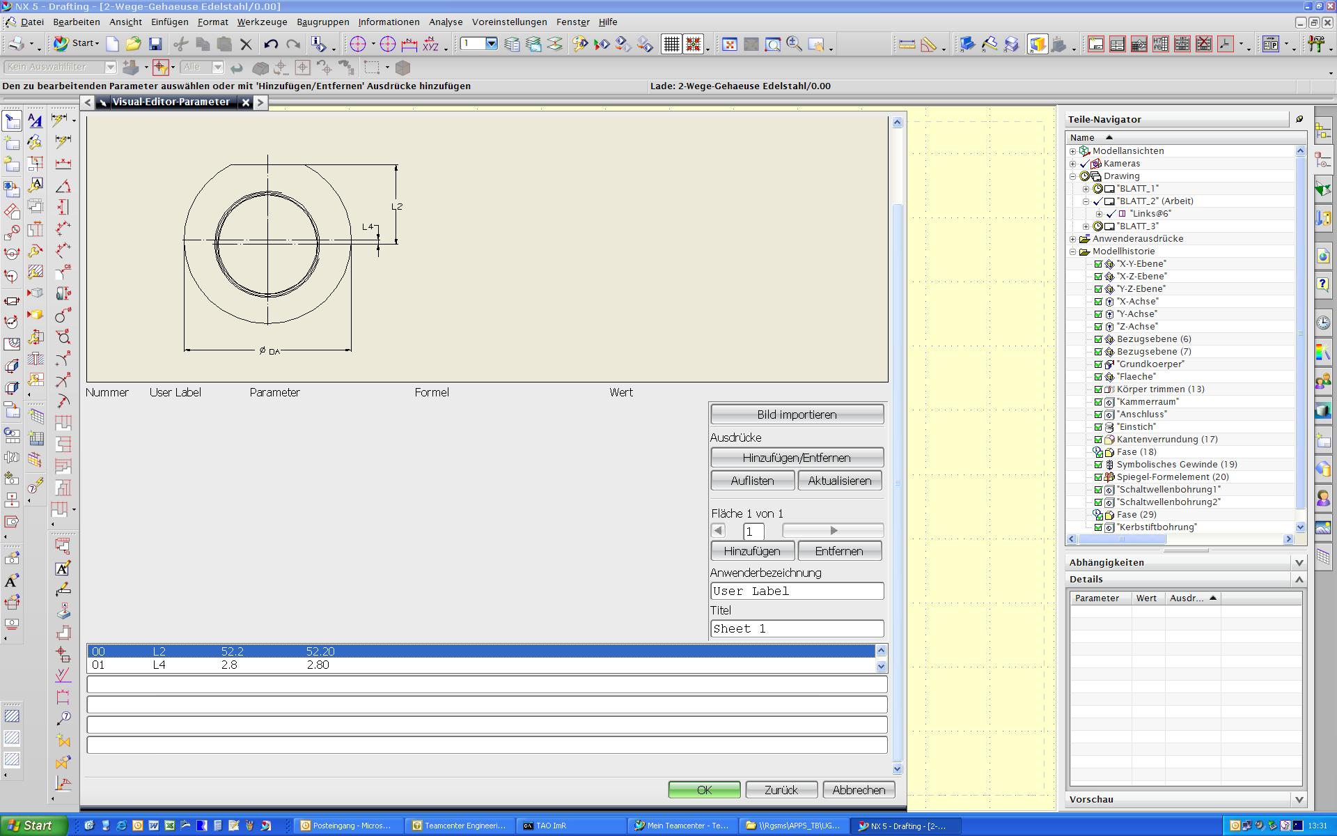

MoinZ
in der NX5 funzt der Visual-Editor nicht mehr. Irgendwie scheint die Eingabemaske nicht richtig zu sein, oder mache ich was falsch?

Nö,
das war es nicht. Mittlerweile habe ich erfahren, das das in der NX 5.0.3 gefixt sein soll.
Also noch 4 Wochen warten.

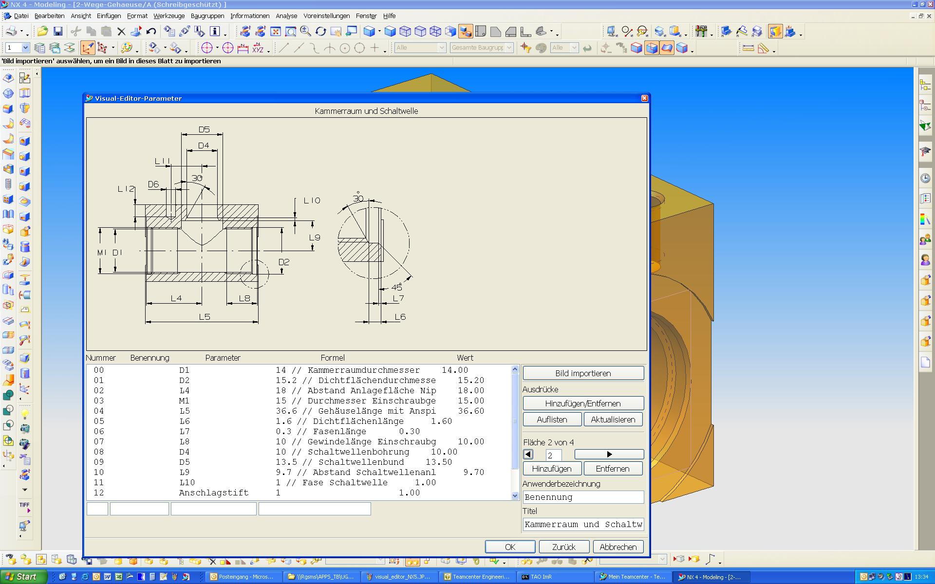

Ich habe diesen Beitrag entdeckt und bin nun neugierig geworden was denn dieser Visual Editor überhaut macht/bringt?
Kann man das auch bei UDF´s einbinden?
In NX5.0.3 sieht die Maske zumindest vollständig aus.
Wer kann mir den Nutzen dieser Funktion kurz erklären?

Mit dem Visualeditor kannst du eine bildliche Darstellung der Geometrie mit den Ausdrücken verbinden und anschließend darüber die Teile ändern.
Damit kann man auf komfortable Art und Weise Teilevarianten erstellen und auch weniger geübten Benutzern die Arbeit vereinfachen.
Stell dir das so vor, das du eine Art Katalogblatt hast, in dem eine schematische Darstellung der Teilegeometrie und eine Maßtabelle hast. Durch Ändern der Werte in der Tabelle kannst du dann die Geometrie anpassen.
Du kannst den Visualeditor nicht direkt benutzen, um Eingaben beim Einfügen des UDF's zu machen. Du kannt aber für ein Teil, das UDF's enthält, mit Hilfe des Visualeditors ein Eingabemaske zu erstellen.
