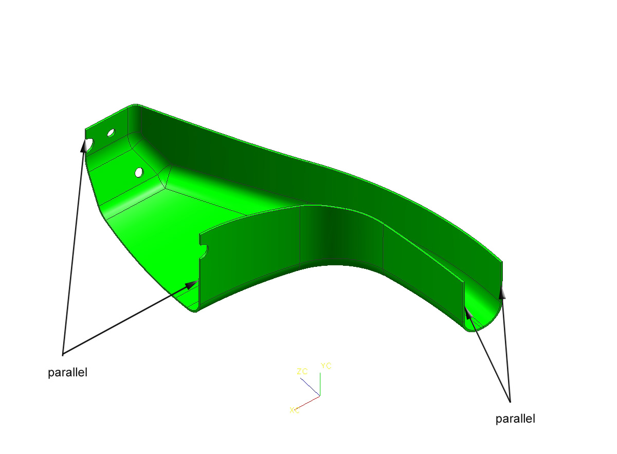

Salve,
hab´ ein Problem mit einer Abwicklung in metaform: das Pressteil hat an zwei Stellen eine Art C-Kontur bei der die beiden Schenkel parallel sind - irgendwie schmeckt das NX aber nicht so richtig > liefert kein brauchbares Ergebnis. Gibt´s hierfür einen workaround oder ist so eine Kontur ein nogo?

Hallo Markus,
Kannst du mal das Part oder zumindest ein Bild reinstellen, dann kann ich mal sehen, was du genau meinst. Das habe ich jetzt noch nicht so richtig verstanden.

Hallo Felix,
hier ein Bild!

kein Ergebnis...
was macht denn die nixe?
wie hast du die Flansche definiert.
kannst du das Teil mal reinstellen?

Die nixe liefert als Abwicklung ein Liniengewirr.
Aber ich denke ich hab´ die Ursache ausfindig gemacht, Verdacht hat sich bestätigt: wenn man aus den parallelen Schenkel ein "V" macht (habs versucht mit einem Öffnungswinkel von 0.2°) dann gibt es keine Probleme mehr - astreine Abwicklung!
Hat sich bei einem zweiten Versuch mit einem Testmodell bestätigt.
Lösung fehlt aber immer noch!
