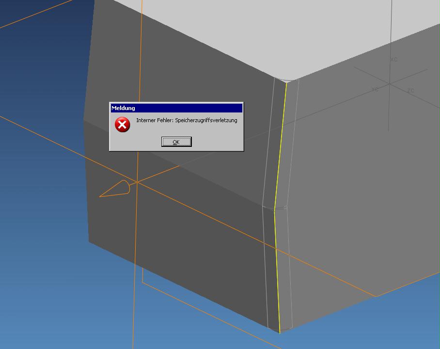

ich habe bei NX2 nach der Funktion Körperschrägung (body taper) an einem Quader das Problem, dass ich keinen Radius mehr an die erzeugten Schrägungen anbringen kann.
Wer weiss Rat?

Hallo Kassiopeia
eine möglichkeit ist das du nicht die Körperschräge nimmst sondern eine Fase. dann solltest du den radius machen können. (wenn ich diese Fehlermeldung bekomme dann starte ich die Nixe neu und meist geht es dann wieder)

hi kassiopeia
ich würd mal den rechner neu starten. ab und zu lösen sich die probleme rund um speicherzugriffsverletzungen in luft auf. eignetlich sehe ich keinen grund, warum das nicht gehen sollte.
ich hoffe, so eine banale lösung hilft dir weiter.

Danke schonmal für die Hinweise,
Neustart wurde gemacht. Das Problem trat gestern Abend genauso wie heute morgen auf! Auch ein neues Part wurde angelegt - der Fehler tritt immer noch auf.
Ich möchte gerne die Funktion "Körperschrägung (body taper)" verwenden, weil der Körper in der Trennebene aufgedickt wird. Bei einer Fase oder der anderen Schrägungsfunktion wird Material entfernt.

Nö.
Wenn Du die Flächenschrägung verwendest kannst Du genauso Material auftragen - es hängt nur davon ab, wo Du den Startpunkt der Schrägung festlegst.

@Hightower205
Stimmt. Nur schaffe ich es nicht, ausgehend von der Teilungsebene nacheinander eine beidseitige Schrägung zu erstellen. Ausserdem muss zunächst eine Skizze erstellt und die Fläche geteilt werden.
Die Funktion Körperschrägung ist m.E. die einfachste Lösung.
Wenn sich nur ein Radius anbringen ließe...

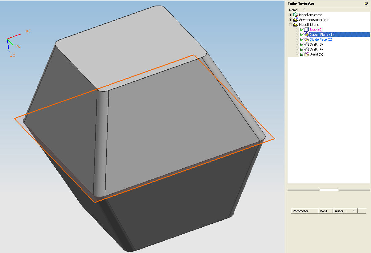

So? zum Bleistift..

@Ultimate AL8.0i
genauso stelle ich mir das vor. Die Schrägungen allerdings nur auf
einer Seite des Blocks. Könntest du mir die Erstellung kurz erläutern?
Welche NX-Version benutzt du?

Hallo kassiopeia.
NX Version: 4.0.4.2 (steht auch in meiner Systeminfo  )
Vorgehensweise:
1. Block erstellt
2. Mittelebene des Blocks erstellt (geht am einfachsten mit "Inferred Plane" und dan nacheinander zwei Seiten des Blocks anwählen)
3. Mit der Erstellten Ebene ein "Divide Face" (Flächenteilen) durchgeführt.
4. Zuerst eine Seite geschrägt (Body Taper), dann die andere.
5. Zum Schluss Radius angebracht.
Hier noch die Datei
MfG Alexander

So, nochmal weil ichs nicht gebacken bekomme...

Besten Dank für deine Mühe.
Leider kann ich hier keine NX4-Parts öffnen.
Body taper funktioniert bei mir (NX2) in Verbindung mit dem
Radius definitiv nicht. Scheint also ein Bug zu sein.
Ich versuche gerade auf anderem Wege zum gewünschten Ergebnis zu kommen.

Face blend funktioniert nicht.
Halben Körper modellieren ist aus verschiedenen Gründen ungünstig,
Fasen nacheinander anbringen klappt auch nicht.
Ich habe aber mittlerweile eine praktikable Lösung gefunden.
Funktion Schrägung (Draft) und dann Fläche teilen (subdivide face)
sowie einer zweiten Schrägung an der Teilfläche. Das funktioniert
dann auch bei beliebigen Körperformen.

mich hat das jetzt auch mal interessiert und hab mal nx2 gestartet. also es funktioniert definitiv nicht in nx2.0.6.2
in der nx4.0.4.2 geht es ohne probleme
