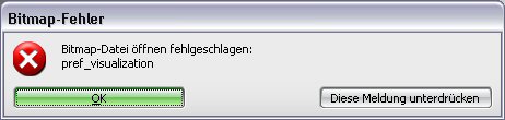

Ich habe für verschiedene Hintergründe und Darstellungen mehrere Schablonen erstellt.
Nun erscheint beim Anwählen der Palette immer angehängte Fehlermeldung. Auch wenn ich nach einer Änderung auf OK klicke kommt die Fehlermeldung.
Hat jemand schon mal die gleiche Fehlermeldung bekommen und evtl. eine Problemlösung?
  Gruß Michael

Hallo Micru,
habe auch die entsprechende Meldung bei der Anwendung der Vorlagen, nur auf englisch. Ist lästig, läßt sich auch durch den Button "unterdrücken" nicht vermeiden, ansonsten harmlos, die Vorlage funktioniert trotzdem. Vermutlich ist das schon als Bug bekannt, mit Priorität 7493.
Gruß, Michael

Hallo Michael,
danke für Deinen Hinweis. ich geb' das mal an meine Nixenhotline weiter. Vielleicht passiert dann ja mal was.
Ja, die Vorlagen funktionieren, aber ist, wie Du sagst echt lästig.

fehlermeldung bekomme ich auch. aber nicht immer.
wie das weggehen könnte würde mich aber auch interessieren.
