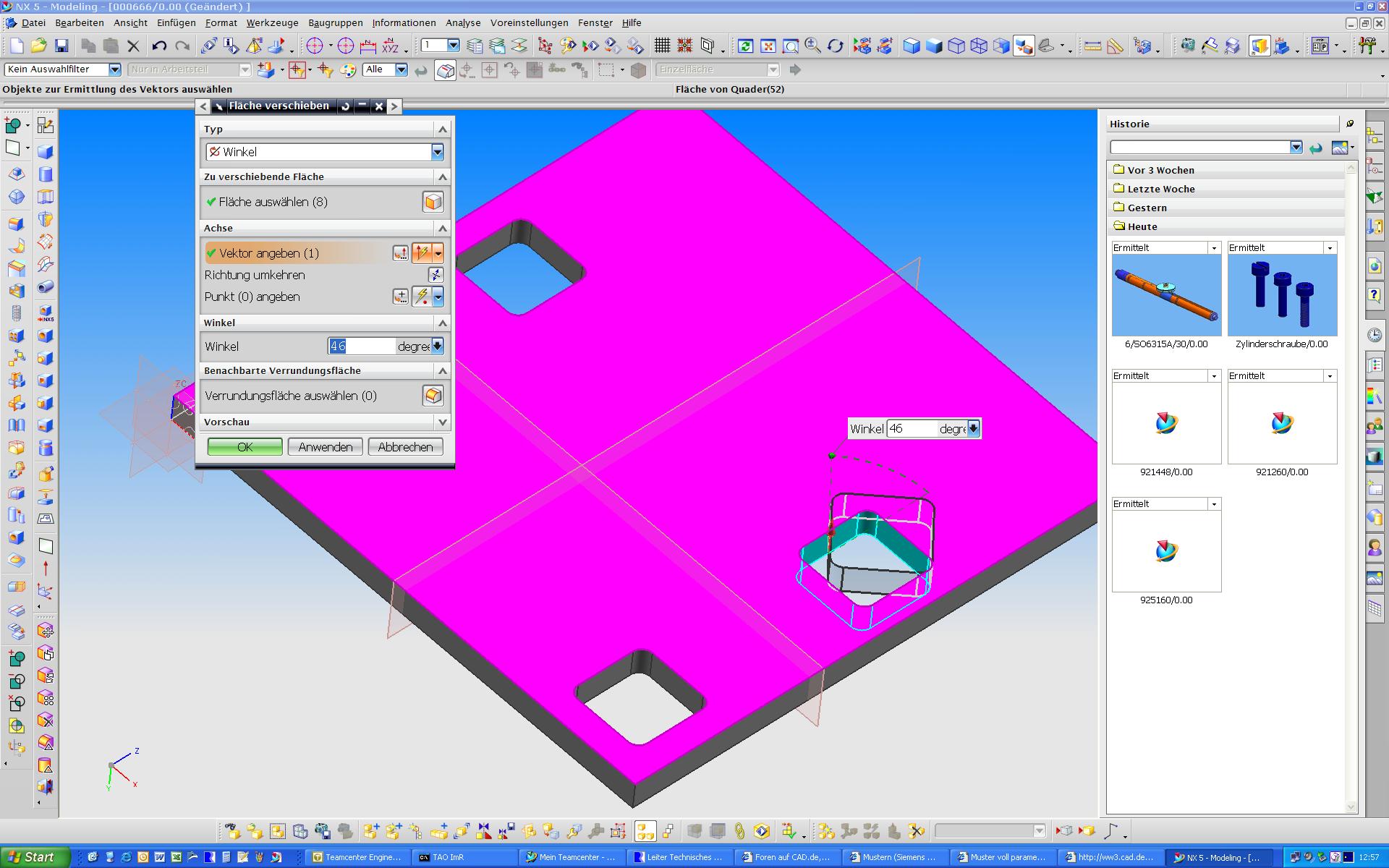

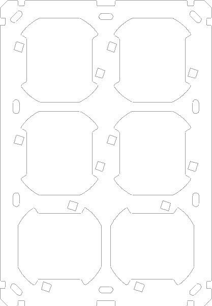

Ich habe unter NX4 eine Alu- Platte erstellt, die oben 4 Konturen aufweist, unten nochmals dieselben, aber in sich um 90° gedreht (siehe Beilage- Bild).
Als erstes habe ich einen Viertel der Platte erstellt, dann gespiegelt und 'united'. Dann die Kontur als Skizze definiert und die ersten 4 als Muster erstellt. Doch dann, für die restlichen, gedrehten, wird's knifflig. Feature Copy / Paste und 2er- Muster? Mühsam. Was würdet ihr tun? Ach ja, als Muster habe ich 'Pattern Face' verwendet, das andere ist ja nicht voll parametrisch...

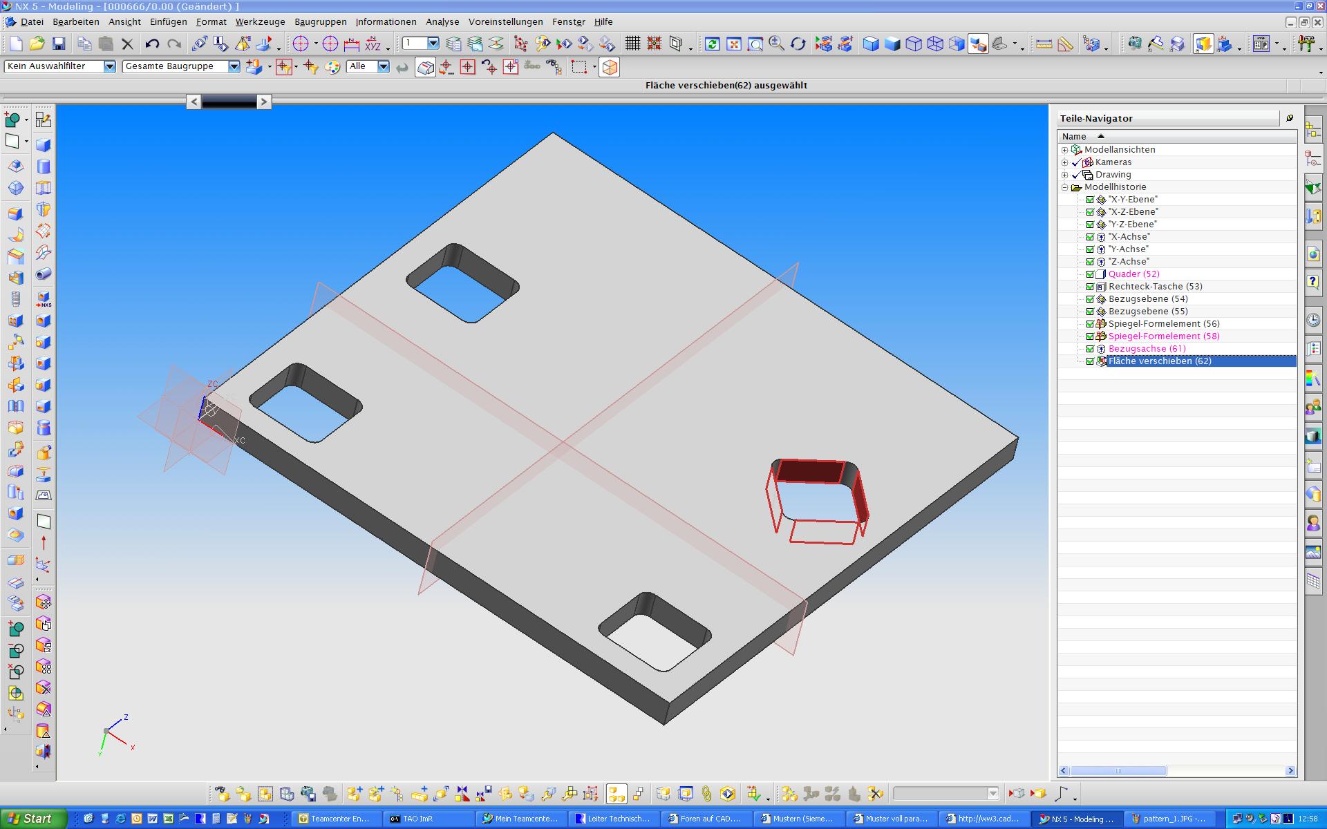

Erstell deine Features mittels Spiegel-Formelement, und dann verdrehst du die betroffenen Teile mittels direkter Konstruktion.

Hi Meinolf,
Spiegel- Formelement (kratz, kratz), ok, werde ich mal näher ansehen. Sieht auf jeden Fall vielversprechend aus. Danke für den Tipp!
