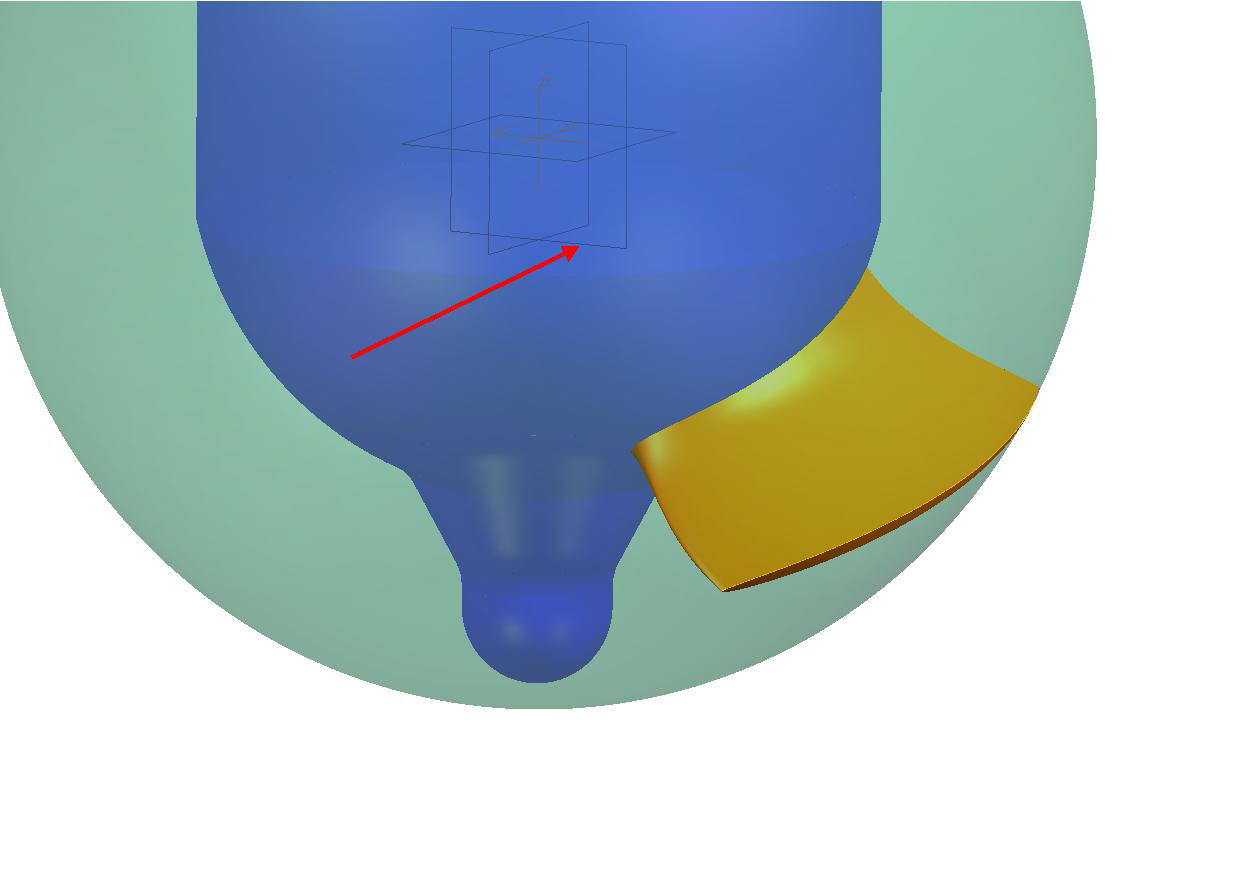

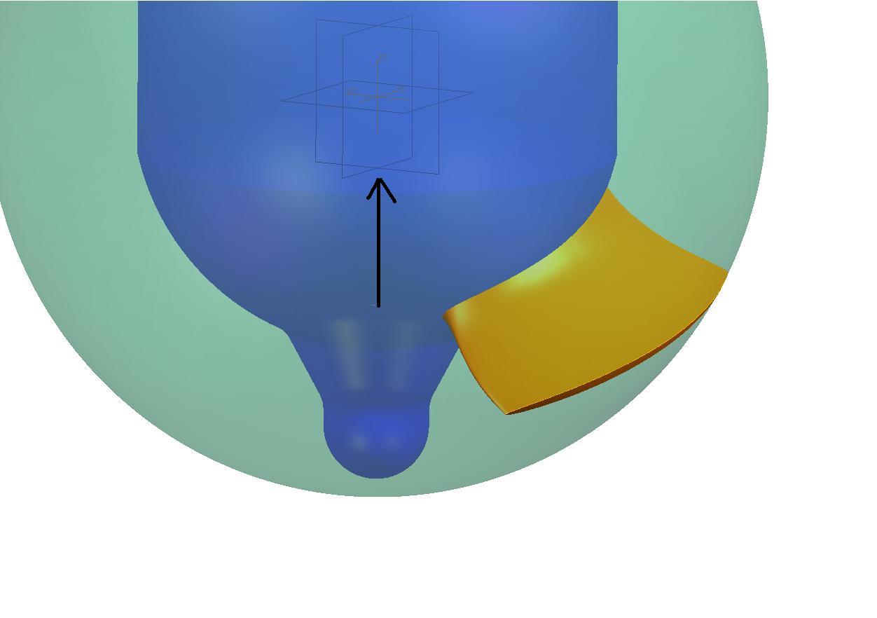

Ich habe da mal wieder ein Problem von dem ich dachte es sei keines.
Wenn sich die Schaufel (siehe Bild) dreht hinterlässt sie eine gewisse kontur (soweit der Gedanke). Nun möchte ich diese Kontur von der Kugel abziehen. Leider kann ich das nicht da sich aus der Schaufel, die ja ein Volumenmodell ist, kein neues Volumen über Rotationskörper erzeugen lässt den ich dann abziehen könnte.
Wie geht ihr bei sowas vor. Ich bin etwas Ratlos
Gruß Fahrer

hallo fahrer
ich wähle für sowas wenn möglich eine fläche der schaufel aus zum
"extrudieren", "rotieren" oder "entlang kurve ziehen", nicht ein volumen.
hilf dir das?
gruss urs

Hallo Sirius
Leider kann ich die Fläche nicht nehmen da diese zusammenhängent ist, quasi obere Fläche und untere Fläche sind in einem Zug erstellt. Desweiteren ist die Fläche gekrümmt und verdreht.
sodas ich auch die vorderkant nicht habe um mir eine Kante zu extrahiern. Geht sowas nicht mit einem Volumen??
Gruß Fahrer

"Wenn sich die Schaufel (siehe Bild) dreht hinterlässt sie eine gewisse kontur"
Wenn du diese Kontur mit der im Bild markierten Ebene schneidest, erhälst du doch die gleiche Kontur wie wenn du die Umrisse der Schaufel auf diese Ebene projezierst...!?(ganz sicher bin ich mir aber nicht, dafür müsste die Schaufel eigentlich koplanar zur Ebene stehen). Also wäre mein Gedankengang die Umrisse der(koplanaren)Schaufel auf die Ebene zu projezieren und dann die Kurven um die Rotationsachse zu rotieren.
Aber wohlmöglich gehts mit Sirus Methode wesentlich einfacher.
MfG Alexander
[Diese Nachricht wurde von Ultimate AL8.0i am 09. Jan. 2008 editiert.]

Hallo Ultimate AL8.0i
Leider geht das nicht. Ich muss die Schaufel um die eingezeichnete achse drehen. Dein vorschlag funktioniert leider nicht da die Basis der aussen und innenkontur eine kugel ist und die fläche mal unter dem drehpunkt und mal über dem drehpunkt liegt. Schwer zu erklären!! Ich hatte die kontur schon mit schnittflächen versehen und diese  in die mitte projeziert aber das geht auch wieder nicht da es eine Kugel ist und die falsche kontur abgebildet wird.
Wenn ich morgen wieder in der Arbeit bin versuche ich es nocheimal mit einem anderen Bild zu verdeutlichen.
Ich stelle mir einfach vor das ich die schaufelkontur wie einen drehmeissel benutze und eben eine nut mit der kontur der schaufel dabei herrauskommt.
Trotz alle dem schon mal ein Danke
Gruß Fahrer

Hallo Fahrer,
theoretisch betrachtet brauchst Du die Kontur auf der Schaufel, die den geringsten Abstand zur Rotationsachse hat(das meiste Material entfernt). Diese läßt sich Punkt für Punkt durch Schnitte senkrecht zur Achse bestimmen, was je nach gewünschter Genauigkeit schnell mühsam werden kann. Durch das Verbinden der ermittelten Punkte hättest Du dann die gewünschte Kurve.
Was daneben noch funktionieren könnte, ist eine Erweiterung des Vorschlags von Sirus: Aus jedem Face der Schaufel eine Rotation machen, die Rotationen anschließend vereinigen. Beim Vereinigen treten vermutlich Fehler auf, da sich die Flächen der Rotationen in einem ganz besch..eidenen Winkel schneiden. Das käme mal auf einen Versuch an, vielleicht kannst Du Dein Part hier reinstellen ?
Gruß, Michael

Danke mseufert und Ultimate
Hatte den Beitrag hier völlig vergessen. Sorry. Trotzdem Danke.
Zum Problem: Ich habe das problem mit Isokline-Kurven zufriedenstellend gelöst. Das war die einfachste Variante um an ein Ziel zu kommen das annähernd das wiedergibt was man benötigt.
Gruß Fahrer

Wenn man beim Transformieren den "Zeichenstatus" anschaltet (letztes Dialogfenster) werden an Kontrollpunkten Kurven erzeugt, die der Bewegung entsprechen. Mit diesen kann man dann weiterarbeiten. Ist aber nicht parametrisch...
