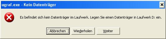

hallo zusammen
im anhang eine fehlermeldung, schon oft gesehen!
doch was bedeutet diese nun schon wieder.....
ideen?
gruss urs

Bei anderer Software habe ich das schon einmal gesehen, wenn in dem Laufwerk auf das zuletzt zugriffen wurde kein Datentäger mehr drin ist.
Du hast beispielsweise Deinen Daten von einem USB-Stick geöffnet und dieser steckt nicht mehr an dem Rechner.

Kann es nicht 100%ig sagen, doch sieht so aus, als ob die Nixe versucht "as saved" Daten aus einem externen Datenträger zu laden, der nicht mehr verfügbar ist. Also eigentlich das was Lars beschreibt. Oder falls nicht "as saved" sondern "search directorys", ist ein Laufwerk als Suchpfad angegeben, das eben auch nicht mehr existiert.

Original erstellt von Lars:
Genau so ist es auch mit NX. Hatte ich nämlich auch schon.
