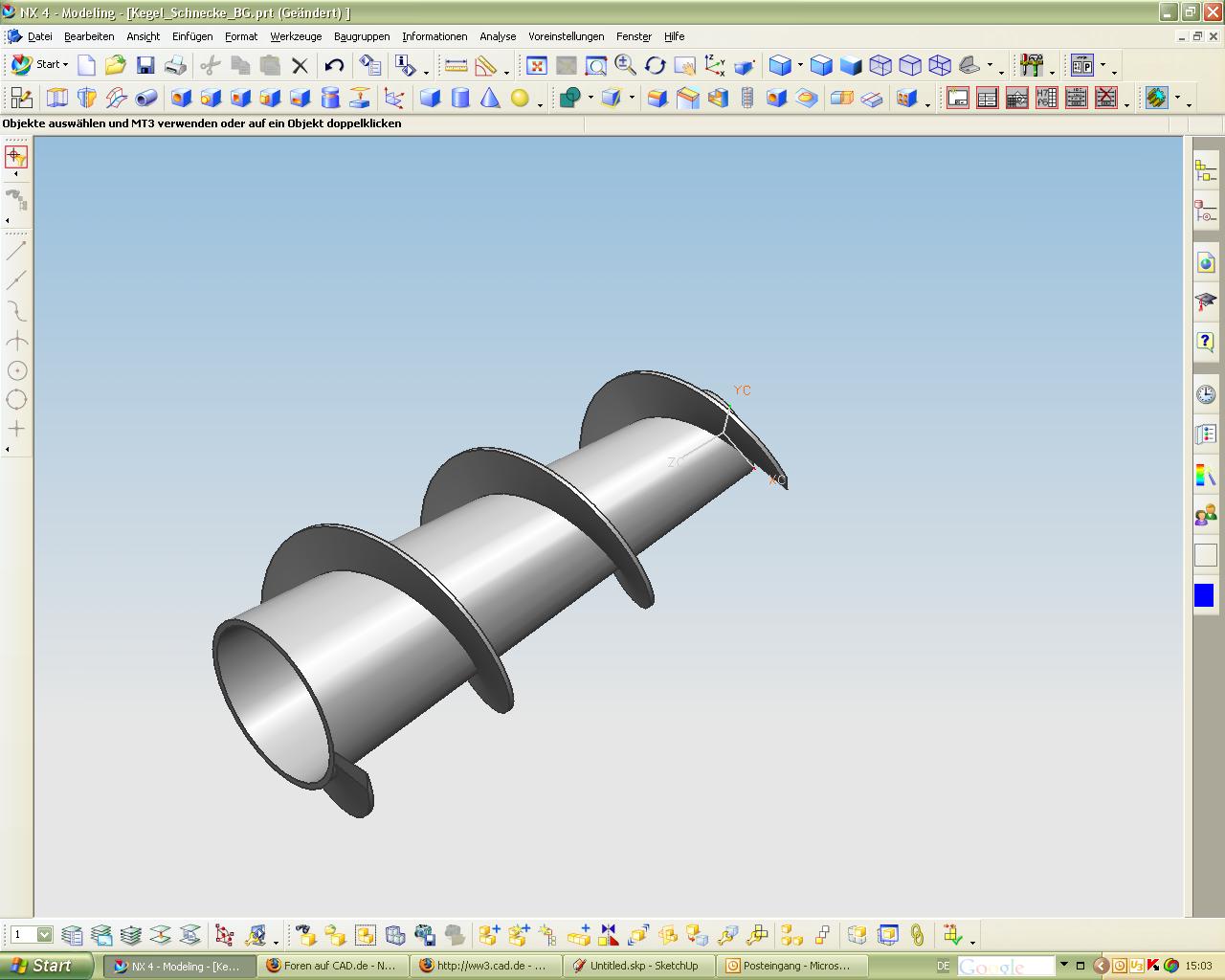

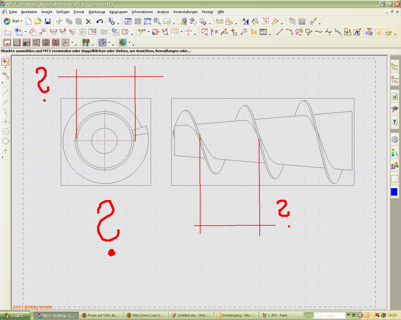

Hallo zusammen Ich bin neu hier und hab gleich mal ne frage !
Ich habe in NX 4 eine Schnecke (Schneckenverdichter) konstruiert und das hat auch prima hingehauen meine frage ist jetzt wie ich die schnecke richtig bemaße ?!
Ich hab noch nie eine Spirale bzw. Schecke gezeichnet oder bemaßt
Anbei 2 screenshoots der Schnecke
mfg. MR. HET

Hallo Mr. HET.
Mal ein Schuß ins Blaue:
-Aussendurchmesser(am Anfang)
-Innendurchmesser (am Anfang)
-Konizität
-Steigung(Steigungswinkel)
-Länge
-Flankenform
Oder vereinfacht gesagt: so bemaßen das man das Ding fertigen kann.
Im Zweifelsfall-> Hoischen.
