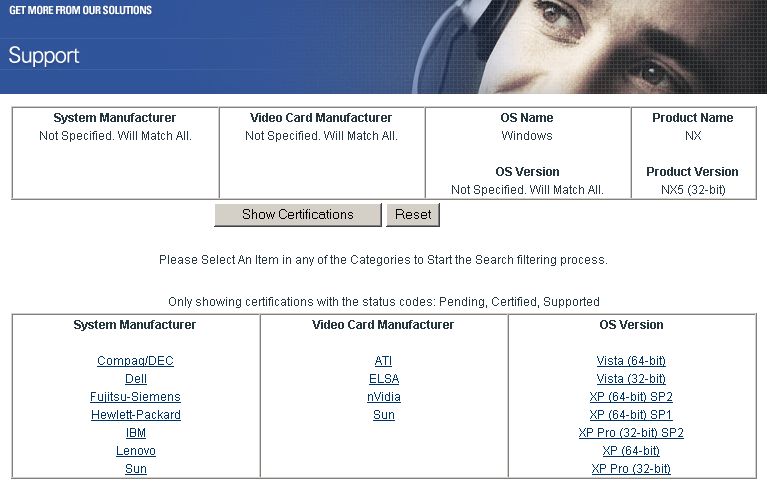

wenn Du mit Win2000 arbeitest, wundert mich, dass sich der UGS-Support überhaupt damit befasst hat... (siehe Bild)
Auch wenn´s nicht direkt hilft...
Der Pfad, den Du unter "laden aus" angegeben hast, ist das Verzeichnis, in dem der Translator abgelegt ist. Sollte hier nicht der Ablagort der .prt-Datei angegeben werden? Nur so ein Schuss ins Blaue...
