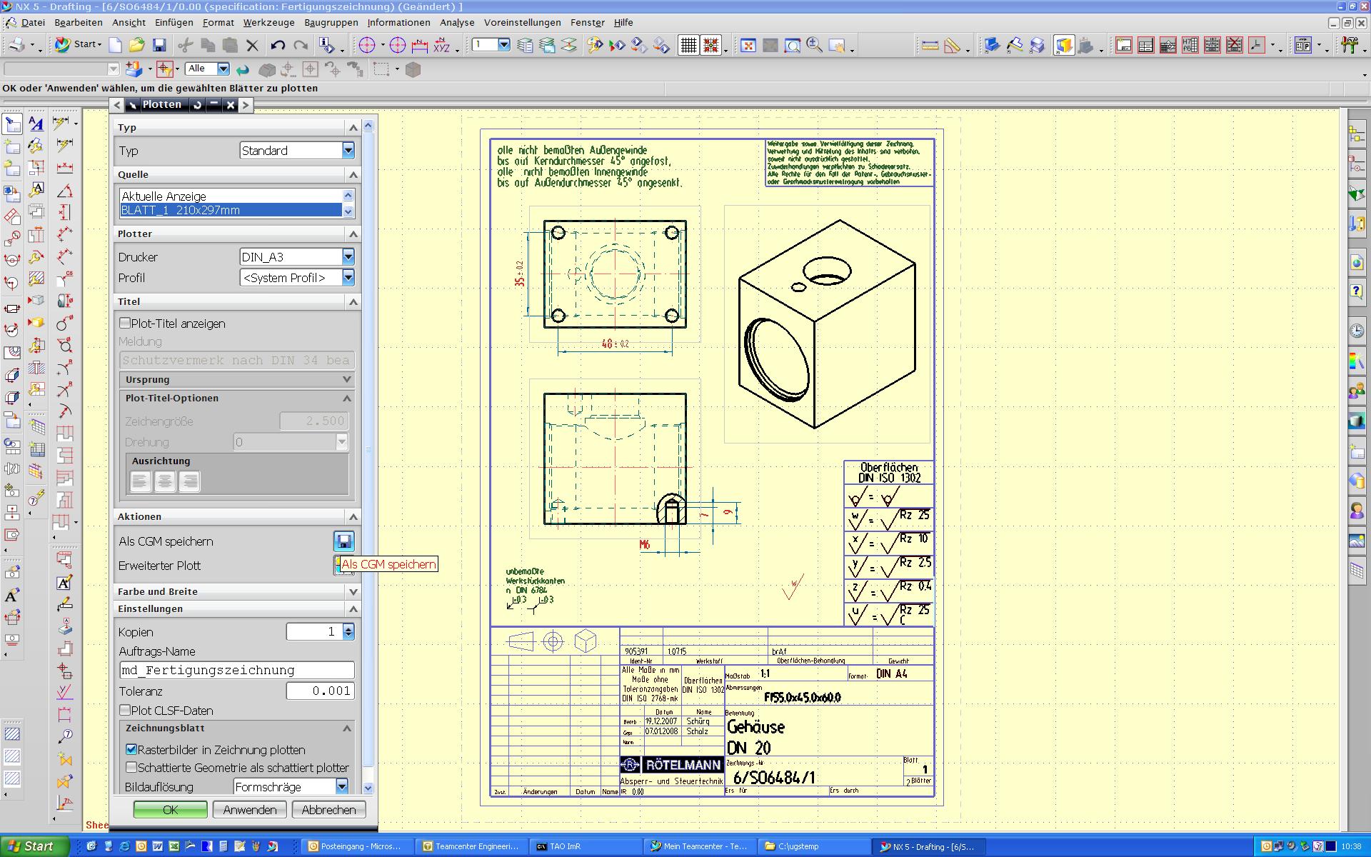

Markus,
so, jetzt funzt es, siehe Screenshot.
Es gibt definitiv Unterschiede bei den Texten, abhängig davon, ob du die CGM Datei übers Plotten oder den Dateiexport erzeugst.
Ob auch andere Elementtypen betroffen sind, keine Ahnung.

erstellt am: 09. Jan. 2008 09:16    Editieren oder löschen Sie diesen Beitrag!  <-- editieren / zitieren -->   Antwort mit Zitat in Fett Antwort mit kursivem Zitat    Unities abgeben: 1 Unity (wenig hilfreich, aber dennoch)2 Unities3 Unities4 Unities5 Unities6 Unities7 Unities8 Unities9 Unities10 Unities
Hallo nochmal,
ich bekomm das mit dem CGM-Export über die Plotfunktion einfach nicht gebacken. Wir benutzen Winplot und haben die Plotfunktion über Datei - Plotten nicht eingerichtet. Geht das mit dem CGM über Plotten auch noch anders?
Ich weiß, ich stell' mich gerade wieder etwas an...

Sirus
CAD Applikationsentwickler
Sehen Sie sich das Profil von Sirus an!   Senden Sie eine Private Message an Sirus  Schreiben Sie einen Gästebucheintrag für Sirus
Beiträge: 1571
Registriert: 03.06.2004
erstellt am: 09. Jan. 2008 10:25    Editieren oder löschen Sie diesen Beitrag!  <-- editieren / zitieren -->   Antwort mit Zitat in Fett Antwort mit kursivem Zitat    Unities abgeben: 1 Unity (wenig hilfreich, aber dennoch)2 Unities3 Unities4 Unities5 Unities6 Unities7 Unities8 Unities9 Unities10 Unities Nur für Markus_30 10 Unities + Antwort hilfreich
hallo markus
"datei / plotten / cgm-datei speichern..."
(habe das lange auch nicht gesehen!)
oder eben mit plotfunktion....
"datei / plotten / plotten / drucker_ausgabeformat / cgm exportdatei / drucken / name und ziel definieren /
speichern"
gruss urs
Markus_30
CAx-Architect
Beiträge: 5551
Registriert: 21.03.2005
Windows 10 (21H2)
NX 2007 Series
erstellt am: 09. Jan. 2008 11:08    Editieren oder löschen Sie diesen Beitrag!  <-- editieren / zitieren -->   Antwort mit Zitat in Fett Antwort mit kursivem Zitat    Unities abgeben: 1 Unity (wenig hilfreich, aber dennoch)2 Unities3 Unities4 Unities5 Unities6 Unities7 Unities8 Unities9 Unities10 Unities
jetzt habe ich den Knopf gefunden. Der CGM-Export über Plotten funktioniert auch, wenn ich keine Plotter eingerichtet habe. Und meine Linien sind mit der Vorgehensweise auch alle da. Vielen Dank an alle.
