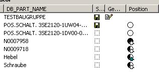

ich habe ein bauteil über 4 verschiedene anordnungen erstellt.
nun möchte ich jedoch ein einer anordnung ein teil über variable positionierung zusätzlich verschieben, dabei zerschießt es mir leider die komplette baugruppe. hat der fehler etwas mit den weissen pfeilen (verknüpfungen - siehe bild) zu tun?

die weissen pfeile sind die var. pos., aber das weisst du ja sicher.
anordnung und verknüpfungen und var. pos. schreit förmlich nach problemen, oder denks du nicht?

nein eigentlich nicht. habe ich schön öfters gemacht und bisher hat es imnmer geklappt.
benötige das ganze bei einem positionsschalter, bei dem sich der kopf in 4 richtungen drehen lässt.
vor am kopf hängt noch ein längenverstellbarer schwenkhebel, den ich leider nicht über anordnungen
steuern kann, deshalb wollte ich nur den schwenkhebel über variable positionierung steuern,
doch leider macht das gute ding da nicht mehr mit.

Das müsste aber...!
Allerdings kann ich bei der eingestellten Struktur nicht erkennen, warum Du eine variable Positionierung benötigst, da die Matings in diesem BG-Level doch alle im Zugriff sind.
Ein Überschreiben der Matings im selben Level mit Hilfe der VCP wird tatsächlich nur Verwirrung erzeugen...

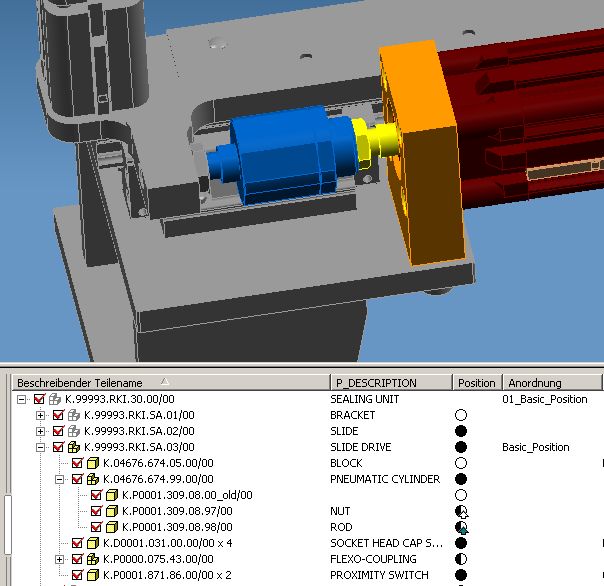

Die weißen Pfeile zeigen übrigens implizite Overrides an, d.h. Verknüpfungen, die von der eigentlichen Überschreibung indirekt beeinflusst werden.
Ich hab mal ein Bild eines kleinen Beispiels angehängt.
In diesem Fall kann der Konstrukteur die Bewegung des P-Zylinders (=BG) nur dauerhaft beeinflussen, indem er die VCP einsetzt, da er ein Kaufteil nicht überspeichern darf.
Erst eine Ebene (Subassembly = "...SA...") darüber sind Anordnungen definiert, die auf die VCP zurückgreifen. Diese kann dann genauso anordnungsabhängig manipuliert werden wie normale Matings.
