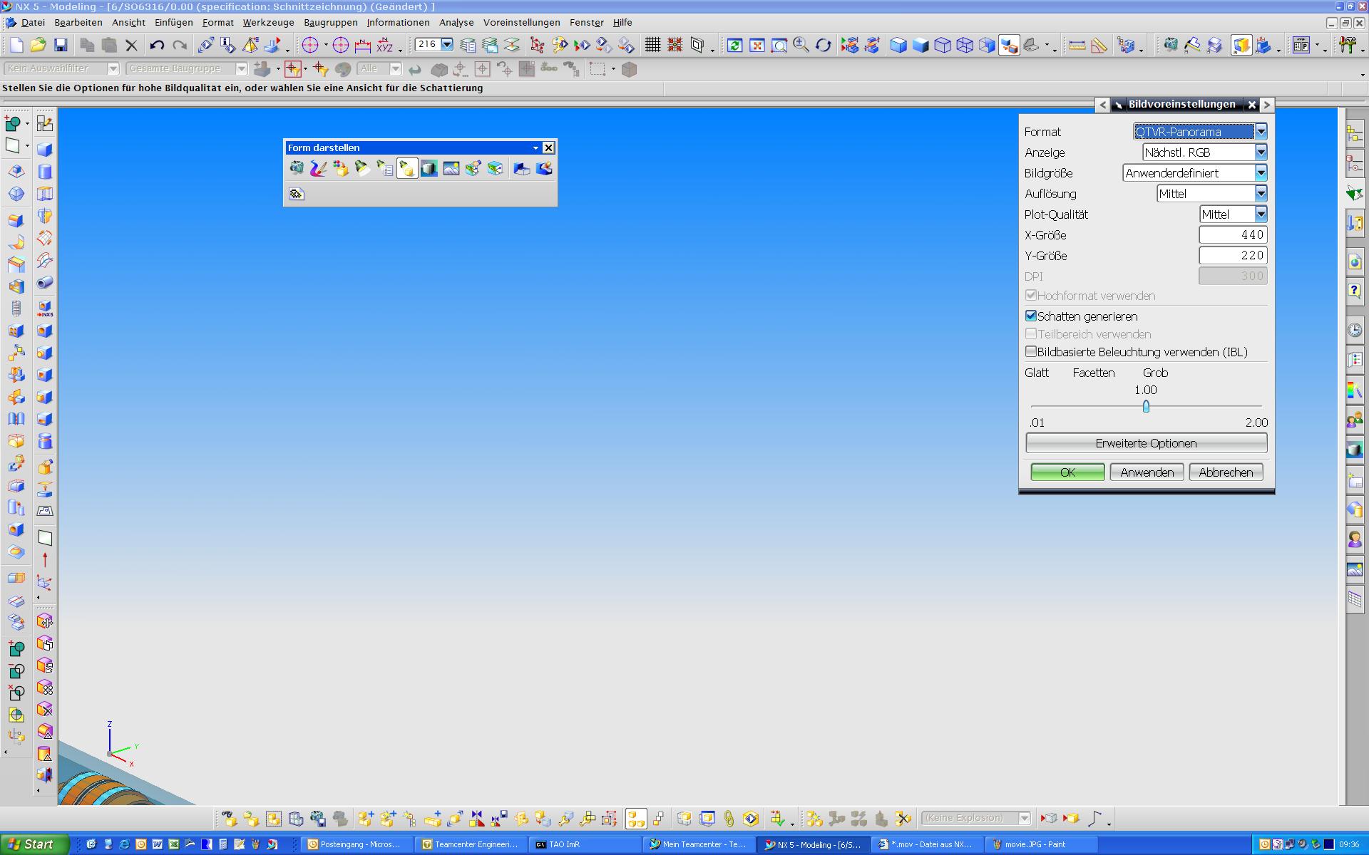

Guckst du hier:
hohe Bildqualität, Bildvoreinstellungen
grüße

Meinolf, das war´s....
Ich könnte dich knutschen
U´s schick ich dir heute abend rüber. Geht aus der Firma leider nicht.

erstellt am: 19. Dez. 2007 12:36    Editieren oder löschen Sie diesen Beitrag!  <-- editieren / zitieren -->   Antwort mit Zitat in Fett Antwort mit kursivem Zitat    Unities abgeben: 1 Unity (wenig hilfreich, aber dennoch)2 Unities3 Unities4 Unities5 Unities6 Unities7 Unities8 Unities9 Unities10 Unities Nur für jpsonics 10 Unities + Antwort hilfreich
Das ist ja mal eine lustig´ Sache...
Was mir auffällt: der Schatten wird einmal für die Ursprungsansicht erzeugt und wird dann für notwendigen weiteren Ansichten nicht neu berechnet. (NX3)
Aber sonst: sehr spaßig - und dauert gar nicht mal so lange - wenn´s nicht gerade ein DIN-A0- Format sein soll...
