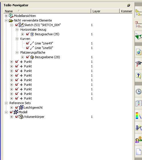

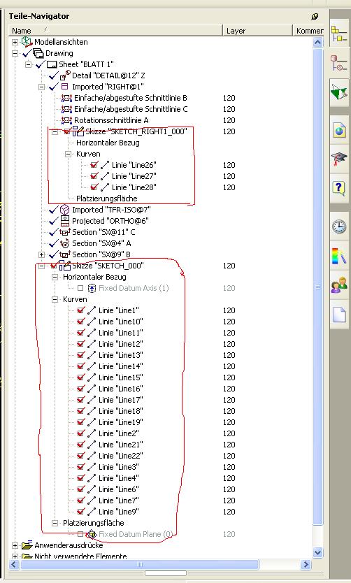

ich versuchs auch mal mit dem support. Also: In Teilenavigator gibt es zwei Möglichkeiten der Struktur, um zu wechseln rechte Maustaste auf nen freien Bereich (im Navigator) drücken und den Haken bei Reihenfolge der Zeitstempel rausnehmen (Hier siehst du die Elemente mit Kindern, also der Skizze mit nem Plus links das wenn erweitert wird die Kurven und Ebenen, Richtungen usw. zeigt).
Skizzen die im 2D für die Zeichnung erstellt wurden befinden sich eigentlich unter Drawing und der Ansicht in der sie erstellt wurde. Skizzen aus z.b. Aufklebern die im 3D erzeugt wurden befinden sich in der selben Hirarchieebene wie die Ansichten auch.
Allerdings sieht man hier eben nur ob die Skizze Elemente besitzt. Ob ein Maß auf eines der Elementen hängt kann man nicht einsehen... so kannst du dich aber schon mal von leeren skizzen verabschieden.
und skizzen die zum modell gehören siehst du übrigens nur wenn das modell aktiv ist. und nicht in der zeichnung (weil ihr ja auch 2 dateien benutzt).
skizzen im 3d ohne kinder kannst du natürlich auch sofort löschen. da ohne kinder keine abhängigkeiten nach unten erzeugt werden können. nicht benutzen skizzen im 3d (selbst wenn elemente vorhanden sind) findest du in der struktur unter nicht verwendete elemente.
