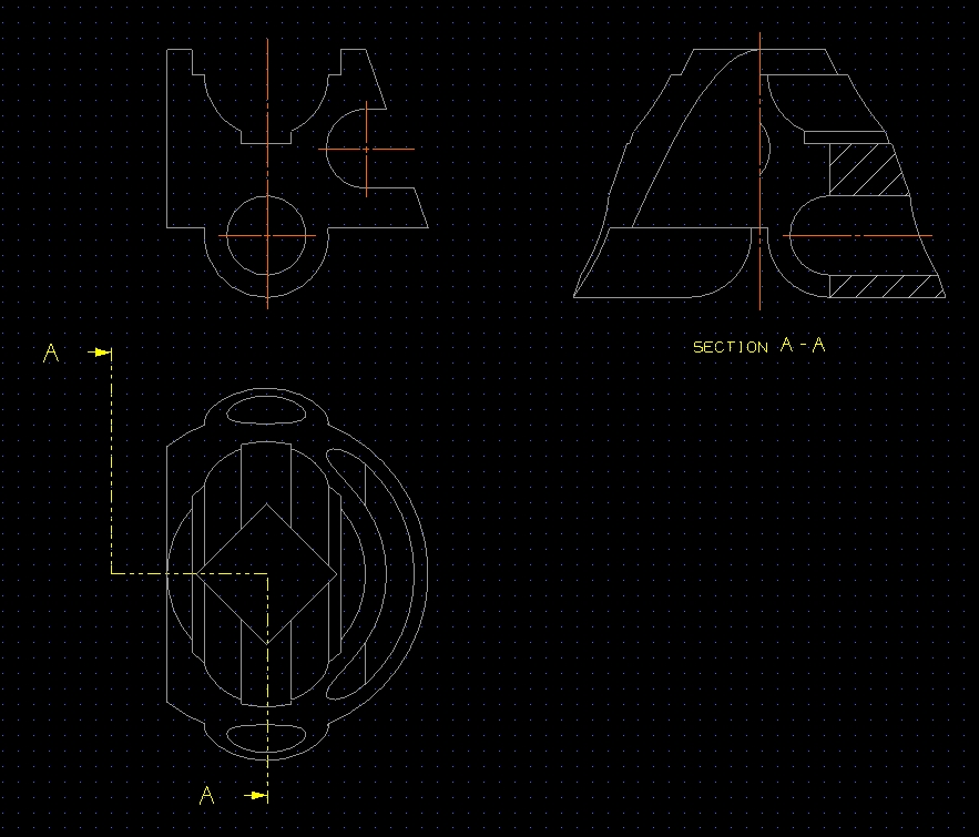

Hallo, wenn ich in NX4 einen Halbschnitt einer Welle erstelle habe ich immer auf der linken Seite die geschnittene Ansicht und auf der rechten Seite die normale Vorderansicht.
Ich brauche es aber genau umgekehrt. Kann mir jemand einen Tipp geben wie ich das schaffe?

bin mir jetzt nicht sicher, ob ich die Frage richtig verstanden habe. Ein Bild wäre vielleicht nicht schlecht gewesen... Aber ich versuche es mal trotzdem.
Einen Halbschnitt erstelle ich (fast) immer mit dem Befehl "abgestufter Schnitt". Auf der Seite, auf der ich das Bauteil geschnitten sehen will, lege ich den Schnitt durch die Bauteilmitte. In der Mitte setze ich einen Knick. Die Knicklinie geht bis außerhalb des Bauteiles. Danach kommt der Rest des Schnittes, der dann durch die Luft geht. Siehe dazu auch den angehängten Screenshot (war mal ein Übungsteil zum Konstruieren von Durchdringungskurven, als ich noch ein Stift war).
