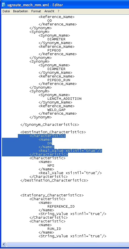

Kann mir vielleicht jemand sagen wie ich ein Zielmerkmal bei der Erstellung eigener Bibliotheksteile definiere?
Habe mir mal die Beispieldateien angeguckt und werd nich schlau. Der NPS wird wie alle anderen Deskriptormerkmale auch beschrieben ist aber ein Zielmerkmal...

Moin!
falls es auch mal jemand sucht: Die Zielmerkmale (Destination characteristics) sind in der appview xml datei angegeben und können auch da geändert oder erweitert werden.
