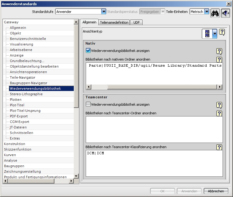

Hallo liebe Gemeinde.
Ich wollt mal fragen,ob es irgendwo im Netz Sechskantschrauben für NX5 zum Download gibt?Ich bin zu faul die Dinger selbst zu erstellen

aktiviere mal die Reuse Libary in den Voreinstellungen,
dann hast du welche...

REUSE Library?Unter Voreinstellungen?Wo denn genau?

Ich weiß nicht warum Ihr hier so einen Aufwand treibt.
Seit Nx5 gibt's die Reuse Libary / Teile für die Wiederverwendung.
Wenn Ihr diese aktiviert in den Voreinstellungen, siehe Bild oben, habt Ihr unterhalb des Baugruppen / Konstruktionsnavigator Tab ein neues in dem Teilefamilien von Normteilen Schrauben Muttern usw. / Standard Parts enthalten sind. Funktioniert echt cool
... it so easy oder ?
