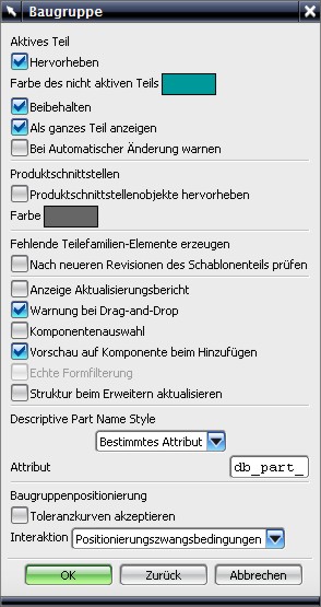

in Descriptive Part Name Style kann ich mit dem Umschalten auf Bestimmtes Attribut etwas anderes als die Teilenummer in NX5 anzeigen lassen. Bei uns haben die Teile eine Nummer und eine Bezeichnung (wie wahrscheinlich überall). Mit diesem Schalter kann ich NX5 so einstellen, dass ich entweder die Teilenummer (z.B. beim einfügen von Teilen in Baugruppen) sehe oder mit Attribut db_part_name den Namen.
Ich möchte aber gerne beides sehen. Wie kann ich db_part_no und db_part_name als Attribut kombinieren?
Schon mal vielen Dank für die Hilfe.

Hallo Doris,
Du kannst eine weitere Spalte dem BG-Navi hinzufügen (so haben wir das auch).
Rechte Maustaste im BG-Navi (ich glaube auf die Titelzeile) und über Konfigurieren eine neue Spalte von Hand eintragen (db_part_name).

Hallo Deepblue
Das weiß ich schon, hab ich auch so eingestellt. Ich meine etwas anderes:
Wenn ich z.B. ein neues Bauteil in eine Baugruppe einfüge, sehe ich im Fenster "Komponenten hinzufügen" in der Teileauswahl nur die Teilenummer - oder die Bezeichnung, wenn ich die eingestellt habe.
Ich möchte dort aber sowohl die Teilnummer als auch die Bezeichnung sehen.
Und in diesem Fenster kann man leider keine Spalte einfügen...

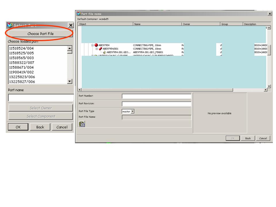

Hallo Doris,
das lässt sich so nicht Einstellen, man kann immer nur ein Attribut darstellen, nicht mehrere (auch in dem Menü "Fenster" wird dieser Name angezeigt).
Das Problem haben wir auch schon länger und keine Lösung gefunden.
Wir arbeiten dann immer über TCE:
Teil dort suchen, oder in Ordner kopieren (wenn man die Teile mehrfach benötigt). Dann das Teil in die Zwischenablage kopieren.
Zurück zu NX, dort in der BG Komp. hinzu aufrufen, "Teiledatei auswählen" wählen und aus der Zwischenablage einfügen.

Original erstellt von deepblue:
vielleicht versteh ich ja was falsch, aber wenn man mit TCE arbeitet, dann kann man doch in UG mit "Add Component" oben auf den Button "Choose Part File" sein TCE-Homefolder anzeigen lassen und dort das Part auswählen. Es werden alle Info's wie Part-Nr, Bezeichnung, Eigentümer etc angezeigt.

Original erstellt von turtle13:
Ja, kasalex, bei suchen kann ich im TCE Teilenummer und Bezeichnung sehen. Ist auch ganz gut so.
Guten Morgen Doris,
die im Bild meines obigen Beitrages gezeigten Fenster sind nicht aus "suchen im TCE" sondern aus UG "Komponente zufügen"-->"Komponente auswählen".
Mir ging es eher um geöffnete Dateien. Aber ich muss wohl damit leben, dass ich nur eines von beiden sehen kann... Oder über den Umweg TCE gehen.
Das mit dem merken der Teilenummer ist bei uns nicht so einfach, da wir feste Teilenummern erst vergeben, wenn ein Neuartikel freigegeben wird. Vorher hat es eine zufällige Nummer, die sich kein Mensch merken kann.
Wenn es Dir nur um bereits geöffnete Parts geht, kannst Du es aber genau so machen, es wird ja nicht doppelt geladen, sondern hängt das bereits geöffnete an, hast aber die Gewissheit, das es das richtige Teil ist.
