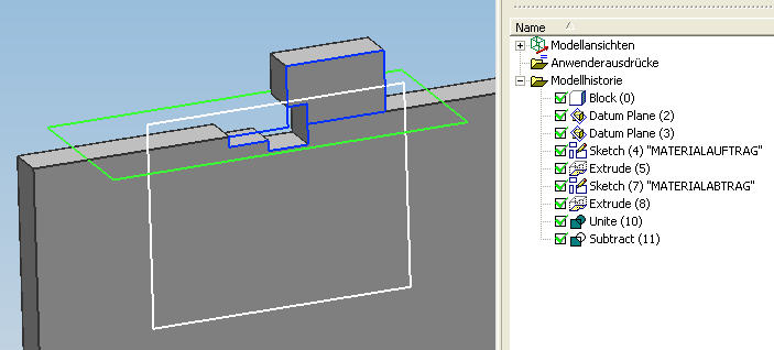

wie würdet Ihr das folgende UDF erzeugen (Siehe Anhang)?
Die Schwierigkeit scheint darin zu bestehen, gemeinsame Referenzen zu finden,
die sich beim Einfügen nicht gegenseitig aufheben. Kantenbrüche und Radien werden später auch noch folgen, das wird aber lösbar sein.
Danke für eure Ideen!

Hallo Sirus,
eine Frage: ist das ein linearer Teil (wäre das also die Querschnittsfläche) oder sollen die Materialabtragungen nachträglich mit dem UDF erzeugt werden?
Was spricht gegen eine Skizze  ???

Moin Sirius
Ich habe das mal ausprobiert. Ich würde es (zumindest auf den ersten Blick  ) so machen, dass ich mir bei der Erstellung des UDFs zwei Bezugsebenen einfüge. Und zwar eine auf der Oberfläche des Grundkörpers (die "weisse" Ebene, Offset=0) und eine Ebene, die im Prinzip in die Tiefe verläuft (als horizontale Referenz für eine Skizze, die "grüne" Ebene, Offset=0).
Ab dann beziehe ich mich nur noch auf die Ebenen. So habe ich zwei Skizzen erstellt: eine für den Materialaufbau und einen für den Abtrag. Dann beide Extrudieren und die notwendigen boolschen Operationen.
Beim Einfügen des UDFs werden zwei Flächen für die Erstellung der Ebenen abgefragt und die Skizzenpositionierung. Das war's
Ist das ein Ansatz für Dich?

hallo 3DFreak
hallo justus
danke für eure idden.
ich habe meine udf`s bis haute erfolgreich ohne
skizzen erstellt, und das sind viele.
udfs ohne skiizen sind einfacher, denke (dachte ich)!
ich werde wohl diesmal nicht um die skizze herumkommen,
aber ich werde das sicher irgendwie schaffen,
ansonsten melde ich mich wieder bei euch, danke!
seht ihr auch ansätze ohne skizze?
beim udf einsetzten, was geschieht mit den layern?

Moin Sirius,
die Layer sind kein Problem. Man kann die Objekte, die man nicht sehen möchte (Skizzen, Datums etc.) wie gewohnt auf einen Layer verschieben und beim Einfügen des UDFs die Layeroption auf "Original" stellen.
Dann werden die "Innereien" der UDFs genauso gezeigt, wie es die Layereinstellung vorgibt.
Ob man das mit der Standardformelementen abbilden kann muss ich mal probieren.
