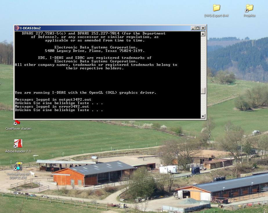

hallo Leute,
eigentlich gehört der Thread nicht hierhin, habe ihn auch schon im I-Deas Forum gepostet, welches aber leider etwas dürftig ist. Evtl. kennt ja hier jemand das Problem.
Ich arbeite normal in NX3, bei uns wird aber im Hauptbereich Konstruktion noch in I-deas gearbeitet.(Ich arbeite quasi allein in NX). Durch NX bin ich es gewohnt mit einem SpaceBall, bzw jetzt das neuere Gerät Space Explorer zu arbeiten. Dies würde ich gerne in I-Deas (worin ich mich gerade einarbeite) beibehalten. Der Explorer spricht auch I-deas an, jedoch musste ich feststellen, das das PGM ständig abstürzt. Nach viel probieren, musste ich feststellen, dass das nur passiert, wenn ich mit dem Ball arbeite. Wenn das Steuergerät angeschlossen ist, Treiber läuft, aber nicht benuzt wird, bekomme ich keine Probleme. Kennt jemand das Problem??

Hallo Markus,
verwendest du den aktuellsten Gerätetreiber?
Zumindest bei Vista gab es zwischen einzelnen Treiberversionen große Qualitätsunterschiede....
Gruß Andy

Schau doch mal in den Release Notes Deiner Version unter Hardware Requirements.
Zu Ideas-11 habe ich folgenden Hinweis gefunden:
May 4, 2006 3D input device information
    3D input devices are not supported in I-DEAS NX Series Master Drafting or the Simulation Visualizer.  This includes:
    SpaceBall 5000, SpaceBall 4000
    SpaceMouse Plus XT, SpaceMouse Plus, SpaceMouse Classic
    SpacePilot
    SpaceTraveler

hi Leute, der treiber sollte der aktuellste sein. Ist aber auch der gleiche Fehler, egal ob der alte oder neue Treiber.
@schulze: Ich kann meien release notes nicht finden . Wo muss ich da nachschauen?
Gruß Markus

MoinZ
was genau stürzt denn ab? Werden Fehlermeldungen ausgegeben?
Normalerweise sollte das ohne Probleme funzen. Ich habe selber mit I-DEAS 10 und NX1 und später NX3 und I-DEAS 11 sowie einer Spacemouse Classic gearbeitet, auch im Parallelbetrieb, also beide Programme gestartet.
Die Readme-files zu I-DEAS solltest du im I-DEAS Installationsverzeichnis finden, darin gibt es dann ein Verzeichnis für die Online-Hilfe, aber auch ein Verzeichnis namens "install". Dort sollten einige Hinweisdateien sein, auch zu Hardwarekonfigurationen.
grüße

Hallo Meinolf,
habe die Readme-Dateien durchgesehen und weder in der releaseNotes noch in den zahlreichen weiteren Text dateien etwas gefunden. Die meldung habe ich angehangen. Versucht hatte ich bisher die Modelfiles zu erneuern( kann in I-Deas ja schon mal was bringen), hab den Rechner bereinigt und I-Deas neu drüber installiert. Hat nix geholfen. Manchmal kann ich mit dem Explorer etwas länger navigieren, manchmal stürzt das PGM innerhalb von Sekunden ab.
So muss ich mir wohl die alte F-Tastensteuerung angewöhnen!

Moin Markus,
werden denn im I-DEAS List Fenster keine Fehlermeldungen ausgegeben?
Und vielleicht solltest du die 10m3 oder 10m4 Version drüber bügeln. Die m1 und m2 Versionen sind in aller Regel Fehleranfälliger.
Tritt der Fehler in allen Modulen auf, oder nur in bestimmten, also z.B. in Baugruppen? Dann könntest du u.U. mit der manuellen Einstellung des für I-DEAS zugewiesenen Speichers ne Verbesserung erzielen, z.Bsp. mehr Speicher für die Graphik.

Morgen Meinolf,
habe das DOS-Fensterchen mal angehangen, da kommen noch 2 Meldungen. Hoffe dieses Fenster meinst Du. wegen Update steh ich meinem Admin schon auf den Füßen. Muss ich mal gucken. Kann man die m3 und 4 einfach drüber installieren?
Ach ja, das Problem tritt im Modeler und Assembly auf. Drafting weiß ich nicht.

Markus,
yep, in der genannten Datei Datei output3492.out bzw. error3492.out werden die Meldungen mitprotokolliert. Da sollte dann so einiges drin stehen. Wenn du Glück hast, steht noch der Grund für den Absturz mit drin. Unter Umständen findest du im GTAC Bereich was dazu.
Die M3 und M4 kannst du einfach per Update drüberbügeln, die Daten sind innerhalb eines Releases kompatibel, d.h. eine mit der 10m4 erstellte Datei lässt sich auch mit der 10m1 öffnen.

Hi Meinolf,
in den Dateien steht nur:
This run of I-DEAS has ABNORMALLY ended. (Segmentation Violation)
Mehr nicht. und was ist der GTAC Bereich??

Markus
der GTAC Bereich ist der Support von UGS (GTAC = global technical access center oder so):
http://support.ugs.com/
Segmentation Violation: das ist eine Speicherzugriffsverletzung, z.B. versuchen 2 Programme in den selben Speicherbereich zu schreiben.
Ich habe im Support Bereich nach "Space Mouse" gesucht, leider war das nicht sehr ergiebig. Ein Hinweis kam auf den Space Traveller, der Fehler soll in I-DEAS 11 behoben sein.
