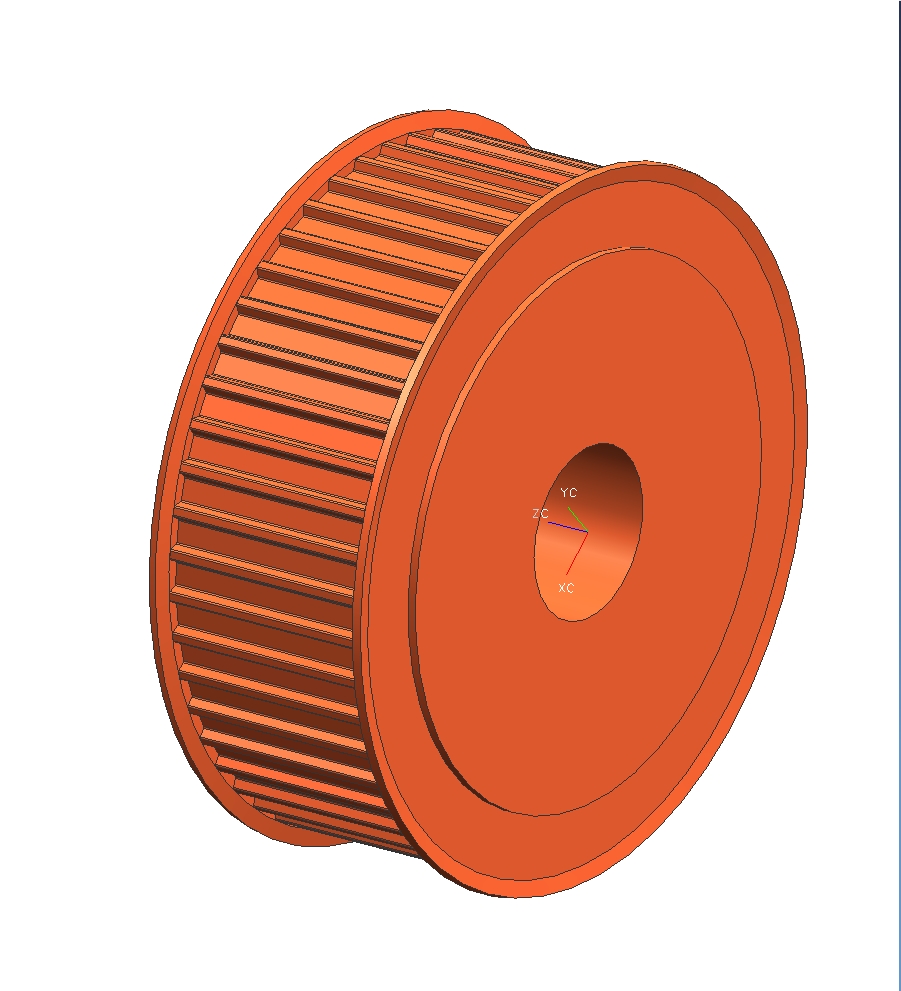

Ich arbeite mit NX4 und TcEng 2005.
Ich wollte meinen Mitarbeitern einen Gefallen tun und ein Vorlageteil erzeugen. Es sollte eine Zahnriemenscheibe mit beidseitigen Flanschringen werden.
1.Rausholen
2.Speichern unter
3.Zähnezahl und Breite ändern
4.Freude ;-)
Alles kein Problem mit dem Durchmesser der sich mit der Zähnezahl verändert und und und aber die Flanschringe machen mir jetzt Sorgen.
Die Flanschringe müssen auch mit der Zähnezahl wandern nur das Problem ist das ich sie nicht über eine Formel steuern kann.
Zähnezahl=15 Durchmesser=28.5
Zähnezahl=25 Durchmesser=43
Wie bekomme ich das am besten hin das sich der Durchmesser nach der Zähnezahl ändert?
Probleme:
1.es müssen vier Werte für die Flanschringe geändert werden
2.Die Zähnezahl liegt zwischen 15 Zähnen und 86 Zähnen
3.Möchte keine externe Ecxel Liste führen
Ich würde als beste Lösung eine interne Liste mit Zähnezahl und den anderen vier Werten erstellen wo das ausliest.
Kann mir da wer einen Tipp geben?

Ich wollte eigentlich eine Liste erzeugen die ausgelsen wird.
Zähnezahl=50 Durchmesser_aussen=82.5 Durchmesser_innen=63.5 Dicke=1 Versatz=0.5
Zähnezahl=51 Durchmesser_aussen=85.5 Durchmesser_innen=66.68 Dicke=1 Versatz=0.5
würde ca. 75 Zeilen geben.
Woltte die Liste im Spreadsheet aufbauen aber das Spreadsheet speicher das nicht sondern baut sich bei jedem öffnen wieder neu auf.
If/else ist da wie schon gesagt unübersichtlich.
Gibt es Möglichkeiten das die Liste im Spreadsheet gespeichert wird?
Gibt es andere Möglichkeiten sowas zu machen?

Mit Formel sieht das so aus, für alle 5 Werte brauche ich 4 Zeilen maximal... nehme Durchmesser_innen als "Steuerwert". Lässt sich aber einfach austauschen:
Zähnezahl= if (Durchmesser_innen==28.5) (15) else (if (Durchmesser_innen==43) (25) else (if (Durchmesser_innen==75) (50) else (100)))
Dicke= if (Durchmesser_innen==28.5) (1) else (if (Durchmesser_innen==43) (2) else (if (Durchmesser_innen==75) (3) else (4)))
Versatz= if (Durchmesser_innen==28.5) (0.5) else (if (Durchmesser_innen==43) (0.75) else (if (Durchmesser_innen==75) (1) else (1.25)))
Durchmesser_aussen= if (Durchmesser_innen==28.5) (38.5) else (if (Durchmesser_innen==43) (53) else (if (Durchmesser_innen==75) (85) else (100)))
Mit dieser Formel kannst Du alle Werte über den Durchmesser steuern. Musst es nur noch mit Deinen richtigen Werten ausfüllen. Und sind 4 Zeilen... denke da ist die Übericht schon noch vorhanden. Oder bin ich schon so tief in dem ganzen drin, das ich das so anders sehe

If/else Formel wurde zu lang. Wieviel Zeichen er verarbeiten kann gibt er nicht an.
Meine Lösung:
Die vier Werte muss der Konstrukteur manuell eingeben.
Danke für alle Tipps und Hilfen
