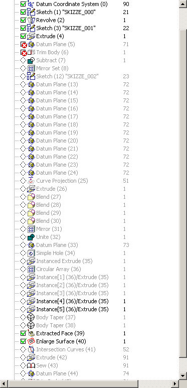

ich musste in einem bauteil etwas ändern. leider hat sich dadurch die datum plane (5) verabschiedet. weil jetzt neu eine etwas gebogene fläche dort ist krieg ich die datum plane auch nicht wieder assoziativisiert. *g* wie ihr seht hat sich auch der trim body (6) verabschiedet. und der zerstört mir dann definitiv mein ganzes teil. und das wiederum find ich an einem freitag morgen eher etwas suboptimal! hab mir dann gedacht, ich erzeug das aktuelle formelement (2), extrahier mir ne fläche (39), die ich dann etws grösser mach und lass an dieser fläche (40) am trim body (6) trimmen. leider hat das nicht ganz so hingehauen, wie ich mir das gedacht habe... denn logischerweise krieg ich die fläche (40) nicht ins formelement (6).
und jetzt meine frage: WARUM? bin ich doof, oder mag mich die nixe einfach nicht...?
bin dankbar für jeglichen beistand!

Moin Hanga,
dein Problem müßte durch den klitzekleinen Haken bei "An Zeitstempel"
im Formelement "Extrahieren" zu lösen sein. Ist der Haken nicht ge-
setzt ignoriert die Nixe den aktuellen Zeitstempel und setzt die
extrahierte Fläche ans Ende deiner Konstruktionsreihenfolge. Ein
nachträgliches setzen des Häkchens hülft aber nix...d.h du mußt
die extrahierte Fläche nochmal neu mit gesetztem Haken erzeugen.
Danach im Trim-Body einach die Fläche ersetzen.
