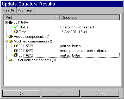

Hallo deepblue,
da es mich selber interessiert hat, habe ich mal nachgeschaut. Kann es sein das du "Struktur aktualisieren" meinst? Laut Onlinehilfe werden bei den "Strukturaktualisierungsergebnissen" alle Änderungen seit dem letzten Speicherstand aufgelistet. Im Beispiel der Onlinehilfe sind z.B. geänderte Attribute zu sehen. Wie es mit der Position aussieht, darüber schweigt sich die Onlinehilfe aus (Selber probieren konnte ich noch nicht).
In dem Zusammenhang: weiß jemand für was "Position überschreiben"
Erscheint nach RMB auf eine Komponente)gut ist, bzw. was dadurch bewirkt wird? In der Onlinehilfe is darüber nix zu finden.

Struktur aktualisieren aktualisiert nur die Baugruppenstrukturen, ob die Komponenten verschoben wurden, kann ich dort nicht sehen...

Ja hast recht, scheint wohl mit den Anordnugen zu tun haben...
Aber das du beim aktualisieren nichts über die ETs erfährst stimmt nicht ganz (siehe Anhang). Wie gesagt, ich weiß halt nur nicht ob's mit der Position nicht auch so ist.
Ups bbking war schneller....
@deepblue: sorry hab deine Antwort nicht richtig gelesen, hast recht!...
