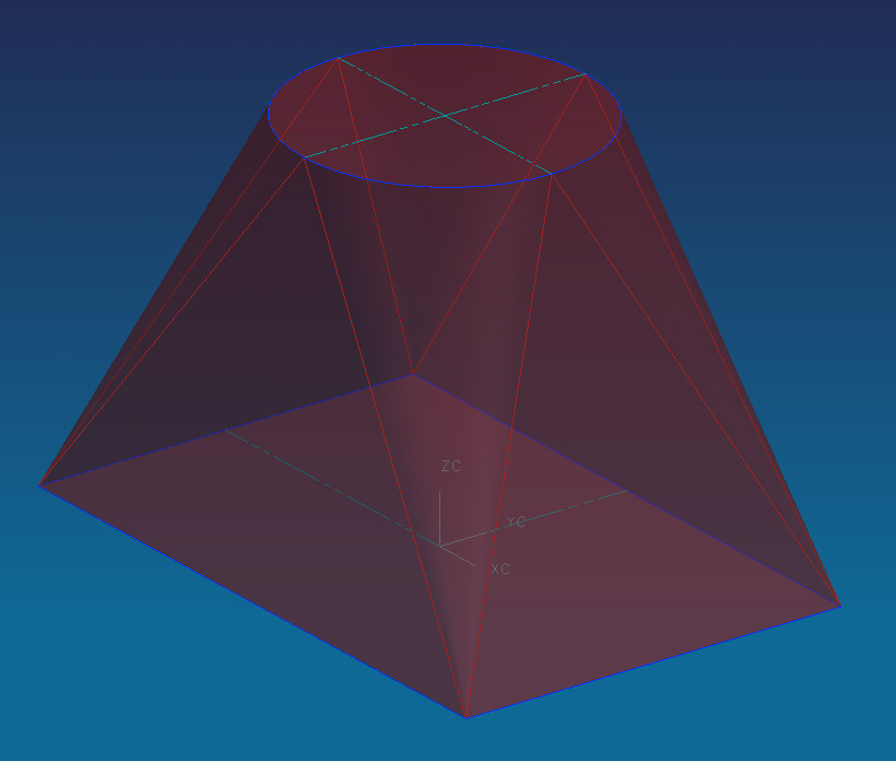

Wie kann ich ein Übergangsstück von rund auf viereckig modellieren? (NX5)
Hab es mal mit der Funktion "Mesh Surface" --> "Through Curves" versucht, jedoch kommt es immer verdreht heraus.
Vielen Dank.
mfg Peti

hallo peti!
idee soweit gut, du mußt bei der ausricht-methode "punkte" angeben, s. bild. ggf. vorher punkte auf der kreiskante erzeugen.

Hallo Peti
Ich würde es mit dem Befehl Ruled versuchen. Der eignet sich eigentlich ganz gut für "Trichterformen". Da er immer gerade Verbindungslinien macht, ist es sehr wichtig in welcher Reihenfolge welche Punkte angewählt werden. Du musst wahrscheinlich deinen Kreis aufteilen, damit die "Kreispunkte" nachher "über" den Ecken des Rechtecks liegen. Sonst verdreht es dir die Fläche.
Tönt komplizierter als es ist ;-)
Thöme

jo danke hat geholfen
bin zwar noch nicht ganz auf das gewünschte reaultat gekommen, aber weiss zumindest jetzt was ich machen muss
mfg Peti
