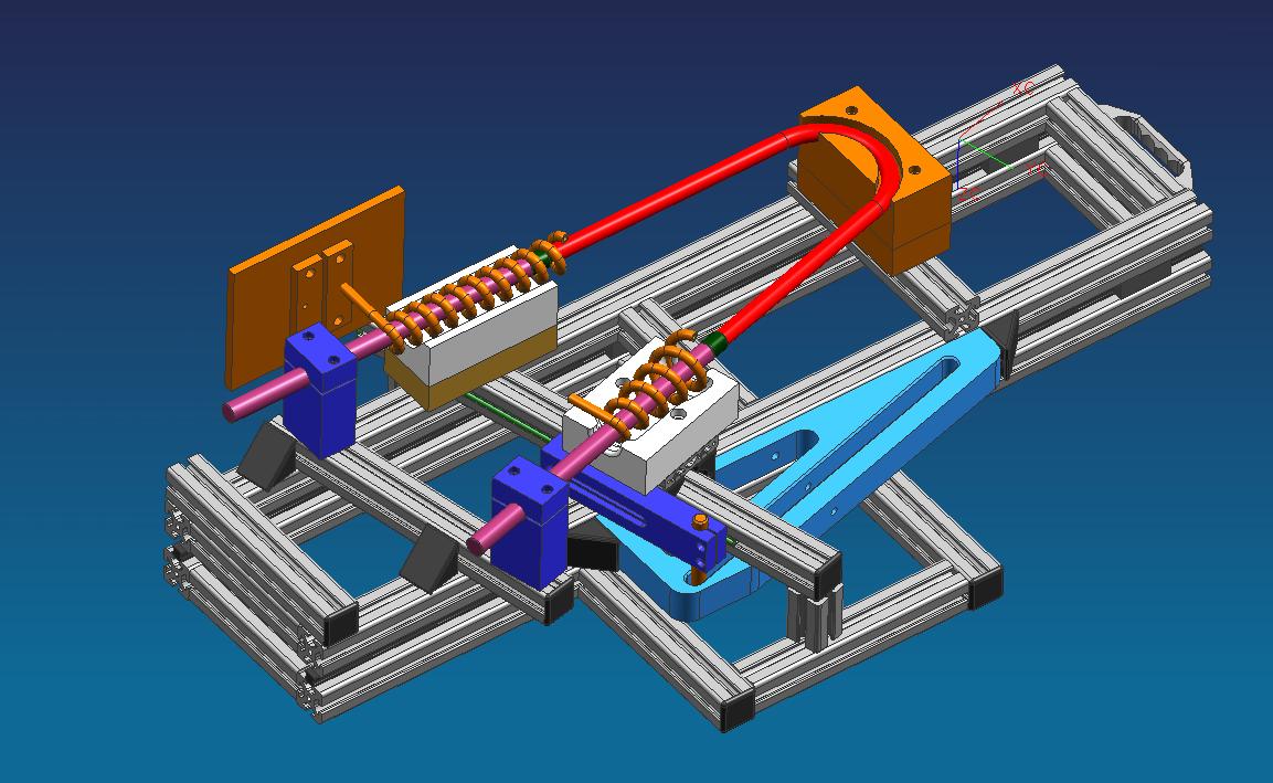

Hallo Leute,
ich habe da mal eine grundlegende frage zur Baugruppenstruktur. Ich habe bisher im assemply nur Bottom-up gearbeitet. Habe vor kurzem auf die schnelle eine Vorrichtung( siehe Pic) konstruiert. jetzt würde ich gerne Nachträglich eine unterbaugruppe erstellen und verbaute Teile dort einfügen. Ist das nachträglich möglich oder muss ich die Baugruppe von Grund auf neu zusammenstellen und die betreffenden Teile nachher rausschmeissen und durch die neue BG ersetzen?
Gruß Markus

wenn du die BG geöffnet hast, erzeuge doch einfach unter Baugruppe eine neue Komponente und schmeiß deine Einzelteile im Navigator mit Drag-and-Drop da rein. Verliert zwar leider die Verknüpfungsbedingungen, aber sie bleiben an Ort und Stelle.

Du erzeugst die künftige Unterbaugruppe mit "Komponente neu erzeugen" und wählst dabei einfach KEINE Geometrien aus.
Danach kannst Du mit Drag & Drop die gewünschten Komponenten aus der Hauptbaugruppe in Deine neue Unter-BG verschieben.
Dabei können evtl Constraints kaputt gehen.

Danke ihr zwei. Hat geklappt. Nur Schade mit den Verknüpfungen. Und ich habe 4 gleiche Teile in die neue BG verschoben, bekomme aber jetzt im BG-Navi nur noch 3 angezeigt. , sind aber im 3D alle sichtbar?????

Es könnte passiert sein, dass Du versehentlich ein Teil in ein anderes hinein verschoben hast (geht ganz leicht...). Dabei wird aus dem "anderen" eine Baugruppe, die zusätzlich Teilegeometrien enthält. Das ist kein guter Dauerzustand. Falls das so sein sollte, erkennst Du es am Icon vor dem Komponentennamen im BG-Navi.

und wie wär es mit dem wave linker einfach die Teile in neu erstellte Komponenten in der Unter-BG einzulinken? Dann bleibt auch alles schön assoziativ.
