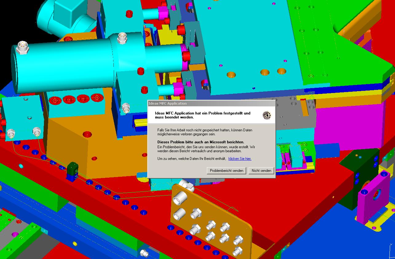

Hallo Leute,
Meine Nixe startet nicht mehr über TCE. Es kommt die Fehlermeldung, die ich angehängt habe. Unser Admin hat letzte Woche meinen Rechner bereinigt. Kennt jemand das Problem oder kann es aus der Meldung ersehen?
Dank im Voraus.
MfG Markus

hallo markus!
schau mal ob es die verzeichnisstruktur c:\temp\nx noch gibt, wenn nicht musst du sie neu erstellen.

Hi bbking,
vielen Dank, habe den Ordner NX unter Temp neu erstellt, jetzt funzts. Mein Admin hat den wohl clevererweise beim Bereinigen gelöscht. Vielen Dank für schnelle Hilfe. Uni´s sind unterwegs.
