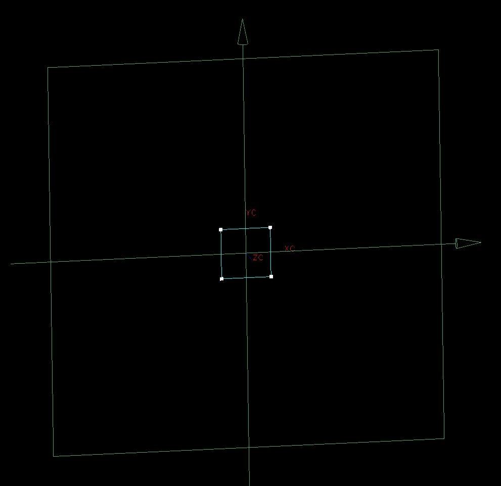

mache gerade meine ersten Gehversuche im Sketcher. Nun habe ich folgendes Problem:
Wie kann ich die Linien, die extrudiert werden sollen, an den Mittelpunkt des Planes fixieren, so das bei einer Änderung der Seitenlänge diese Änderung zentriert stattfindet, d.h. wenn ich die Seitenlänge beispielsweise um 5 mm verlängern will, dies um je 2.5 in "+" und in"-" Richtung stattfindet  Hab es bisher nur geschafft, das er in eine Richtung verlängert hat
Hoffe hab mein Problem verständlich erläutert

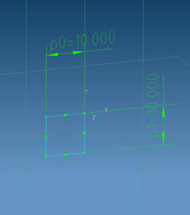

Einer davon:
im Sketch zwei "Mittellinien einziehen (wenn Du Punktfang und Randbedingungen richtig nutzt kannst Du sofort die Mitte der vorhandenen Linien greifen, dann musst nicht zusätzliche RB erstellen), zu Referenz konvertieren und die Skizze anschließend wie eine Tasche über die Mittellinien positionieren.
Alternativ zu Positionierung kannst Du auch innerhalb der Skizze Nullmaße anbringen, die die Geometrie zu den Datums platzieren.
Ersteres ziehe ich persönlich vor, ist flexibler, wenn man die Skzze kopieren will.
Das zip enthält ein Part und ein paar erläuternde Bilder, viel Erfolg!

Hallo Kasalex,
ich würde bei dieser Skizze noch die Mittellinien (als Referenz definieren) mit
einzeichnen. Einen Endpunkt der Referenzlinien (4x) mit geometrischen Randbedingungen
fixieren und per Positionsbemaßung plazieren. Danach die Kantenlängen bemaßen...fertig.

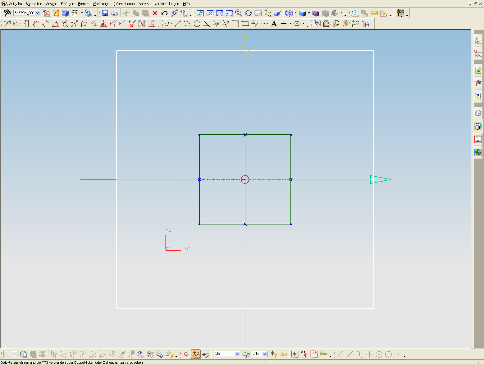

Hallo Ralf, hallo Kuse,
danke für Eure schnelle Antwort und Mühe, ich glaube ich habe mich nicht präzise genug ausgedrückt.
Das Quadrat soll ja extrudiert werden, Achse Z im Bild oben soll als Führungslinie fungieren, bei einer Änderung der Seitenlänge soll sich der Extrude dann zentrisch zur Z-Achse ändern, d.h. Z-Achse soll weiterhin die Mittellinie bleiben.
Wisst Ihr hier auch Rat?

schau mal bitte in das prt, das sollte, wenn ich Deine Beschreibung und Bilder nicht völlíg missverstanden habe, genau das tun, was Du willst, weil die Positionierung der Skizze über die Mittellinien erfolgt.
Diese Positionierung sorgt dafür, dass der Mittelpunkt des Querschitts genau der z-Achse folgt.

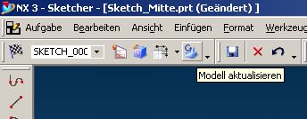

EDIT: ich seh grad, was Dich u. U. irritiert: wenn Du die Skizze editierst rückt sie aus der Mitte heraus, sie springt aber an die richtige Stelle zurück, wenn Du den Sketcher verlässt.

Hallo Kasalex,
das müßte doch dann so passen wie Hightower und ich das beschrieben habe.
Oder habe ich schon wieder was falsch verstanden?
Die Mittellinien des Quadrats hast du ja ja schon eingezeichnet. Jetzt
mußt du nur noch einen Endpunkt irgendeiner Linie fixieren und die Skizze
dann mit Positionsbemaßung auf deine Bezugsebenen "festnageln". Wenn du dann
die Abmessungen deines Quadrats änderst, verschiebt sich das ganze zwar zuerst
in eine beliebege Richtung (abhängig vom fixierten Punkt), nachdem du aber Deine
Skizze aktualisiert hast sitzt alles wieder so wie es sein sollte.
Wenn du 4 Referenzlinien verwendest und den Fixpunkt auf dessen Schnittpunkt legst,
verschiebt sich die Skizze bei Maßänderung immer vom Zentrum aus. Sind zwar zwei
Linien mehr...aber ich persönlich mach das immer recht gerne so.
Die Schritt-für-Schritt Erklärung der Bilder von Hightower ist eigentlich ideal und
zeigt sehr schön die Vorgehensweise. In dem angehängten UG-Teil solltest du eigentlich
alles nötige finden...lass dir einfach mal alle Randbedingungen anzeigen und schau dir
die Positionsbemaßung an.

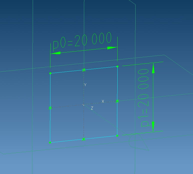

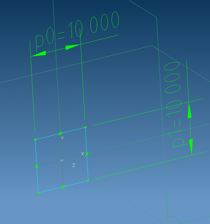

die Bilder entstanden mit Deiner Datei, wenn ich das Mass auf 10 ändere, befindet sich dann der Quader wie in Bild 2 gezeigt. Wenn ich aber Dein Bild 3 richtig deute, wäre dies ja durch die beiden Abstände "0" ja so definiert, wie ich es haben möchte.
Wo finde ich eigentlich in NX3 die Positionierung? Suche mich dumm und dämlich

Die Positionsbemaßung findest du im Sketcher unter...
Werkzeuge --> Positionierungsbemaßung
Nach dem Erzeugen der Bemaßung verschwindet aber diese
und kann nur mit der "ändern" bzw. "löschen" Funktion
editiert werden.

Wie gesagt,  nach dem Editeren des Maßes Skizze beenden, dann rückt sie wider in die Mitte -es sei denn, Dein Modell aktualisiert nicht automatisch... - kann man aber auch innerhalb der Skizze erzwingen. (Bild)
Positionierung: Rechte Maustaste auf Skizze, "Positionierung bearbeiten"
