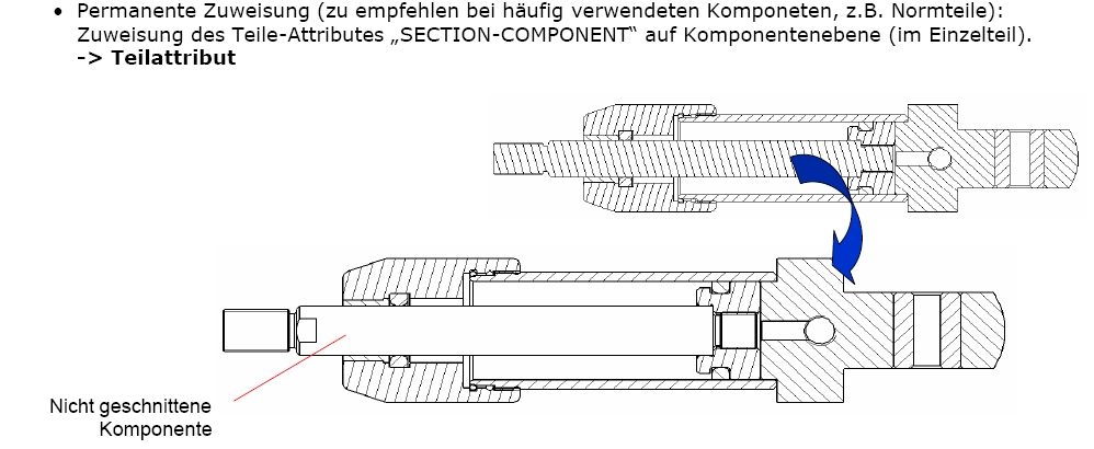

Also versuch´s doch mal mit Section-Component=No... siehe Anlage.
Viel Erfolg und schönen Gruß aus Würzburg ;-)

Hallo eineisbaer,
damit wird aber der Schnitt der ganzen Komponente aufgehoben, d.h. auch die Lagerringe werden nicht mehr geschnitten.
Den Schnitt einzelner Körper kann man damit nicht unterdrücken, das Lager müsste als Baugruppe zusammengesetzt sein.
