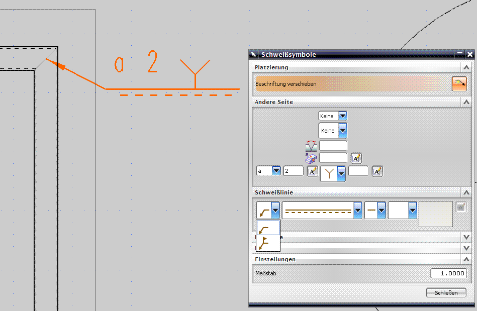

Wie bekomme ich in NX5 eine umlaufende Schweißnaht hin? Ich finde bei den Schweißnahtsymbolen alles, bis auf den Kreis für die umlaufende Naht.
Danke schon mal.
Doris
Gruß Doris

Hallo Fahrer,
das dachte ich mir auch. Aber da gibt es nirgend meinen gesuchten Kreis...
Hab mal eine Screenshot angehängt, auf dem mein bisheriges Zeichen und das Menü zur Schweißnahterstellung zu sehen ist. Links ziemlich unten, wo der Pfeil des Schweißsymboles eingestellt wird, hätte ich den Kreis vermutet.
Doris
Gruß Doris

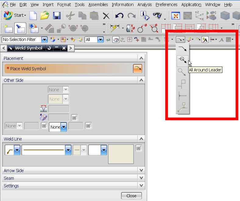

Hallo turtle13,
was Fahrer beschrieben hat istbei NX5 mit der Auswahlleiste zusammengefasst und ist nur aktiv, wenn Du eine Beschriftungsfunktion gestartet hast (siehe angehängtes Bild). Die Position dieser Leiste kann auch unten sein. Ist von deiner Voreinstellung abhängig.
Gruß André

Hallo Fahrer und André,
vielen Dank für eure Mühen. Ich habe das Symbol gefunden.
Besser hätte man es ja wohl nicht mehr verstecken können.
Und dass man ein bereits existierendes Schweißsymbol nicht mehr in eine umlaufende Schweißnaht ändern kann ist für mich der Abschuss!
Gruß Doris
