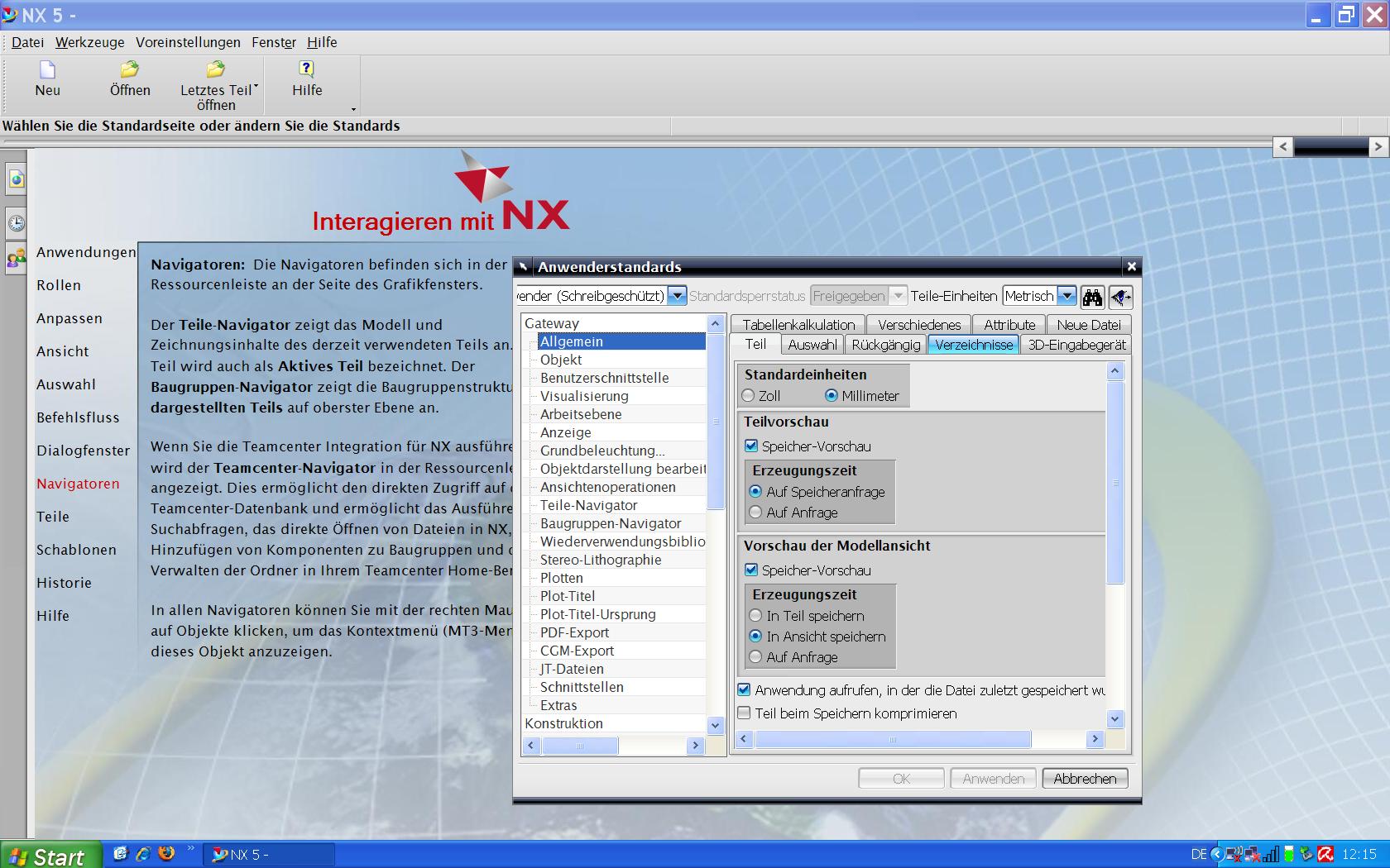

Hallo Leute habe mal wieder ein kleines Problem mit meinem UGS NX5.
Ich würde gerne einige Einstellungen in den Anwenderstandards ändern, aber dieses kann ich nicht da immer die Meldung kommt "Anwender schreibgeschützt".
Meine Frage ist  nun wie kann ich die Anwenderstandards ändern?????????

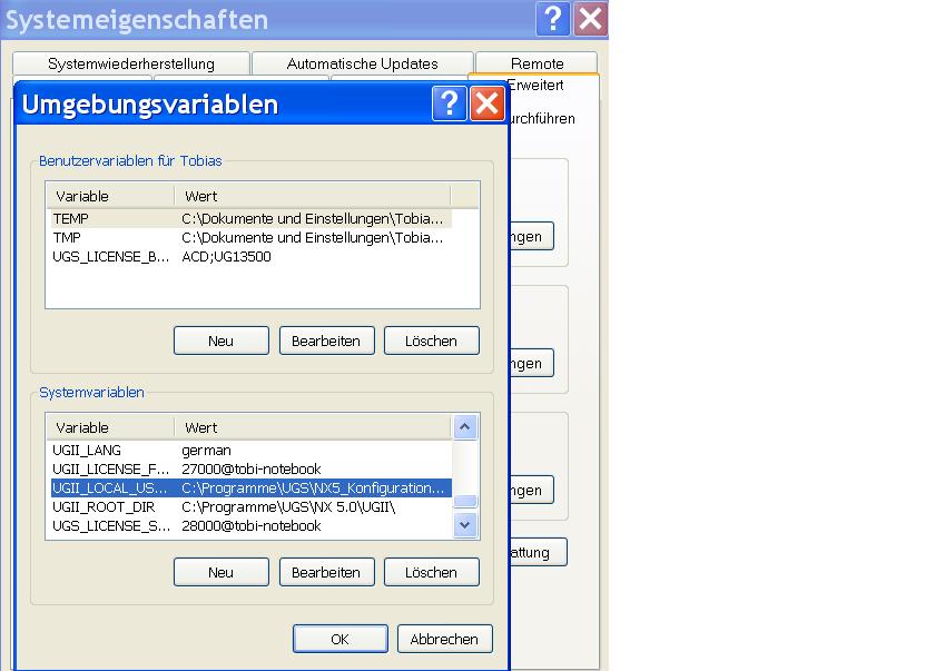

erstellt am: 31. Okt. 2007 12:27    Editieren oder löschen Sie diesen Beitrag!  <-- editieren / zitieren -->   Antwort mit Zitat in Fett Antwort mit kursivem Zitat    Unities abgeben: 1 Unity (wenig hilfreich, aber dennoch)2 Unities3 Unities4 Unities5 Unities6 Unities7 Unities8 Unities9 Unities10 Unities
Zuerst ja ich habe schon mehrmals NX5 neu gestartet.
Hilft alles nichts.
Also hier die Screenshots im Anhang.
Systemvariable
Name der variablen: UGII_LOCAL_USER_DEFAULTS
Wert der Variablen: C:\Programme\UGS\NX5_Konfiguration\STARTUP\nx5_user.dpv
Desweiteren habe ich den Order NX5-Konfiguration erstellt, dann den Unterordner STARTUP.
Dann ahbe ich es einmal mit dem leeren Ordner versucht und dann einaml mit einer leeren .txt datei dien ich mit dem Editor erstellt habe und die habe ich dann nx5_user.dpv  genannt.
Also langsam bin ich echt am verzweifeln.

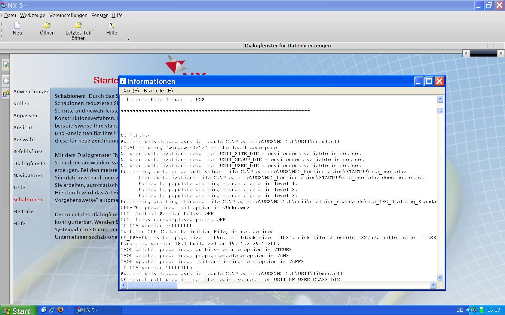

Syslog reinstellen.
#Help#NXSyslog
Syntaxfehler ists keiner (daher kam die Frage mit dem Explorer-Ausschnitt...) ?

erstellt am: 31. Okt. 2007 13:00    Editieren oder löschen Sie diesen Beitrag!  <-- editieren / zitieren -->   Antwort mit Zitat in Fett Antwort mit kursivem Zitat    Unities abgeben: 1 Unity (wenig hilfreich, aber dennoch)2 Unities3 Unities4 Unities5 Unities6 Unities7 Unities8 Unities9 Unities10 Unities
Wo finde ich die LOG Datei kann sie im UGS Ordner nicht finden.
misi0815
Sehen Sie sich das Profil von misi0815 an!   Senden Sie eine Private Message an misi0815  Schreiben Sie einen Gästebucheintrag für misi0815
Beiträge: 74
Registriert: 01.03.2005
DELL M4500 / WIN 7 64 / NX 10.0.3.5 / TC 10
erstellt am: 31. Okt. 2007 13:10    Editieren oder löschen Sie diesen Beitrag!  <-- editieren / zitieren -->   Antwort mit Zitat in Fett Antwort mit kursivem Zitat    Unities abgeben: 1 Unity (wenig hilfreich, aber dennoch)2 Unities3 Unities4 Unities5 Unities6 Unities7 Unities8 Unities9 Unities10 Unities Nur für tr100771 10 Unities + Antwort hilfreich
Unter -> Hilfe -> NX-Protokolldatei.
Diese wird dann normalerweise in Editor angezeigt.
Danach kannst Du sie als txt-Datei abspeichern ...

erstellt am: 31. Okt. 2007 13:17    Editieren oder löschen Sie diesen Beitrag!  <-- editieren / zitieren -->   Antwort mit Zitat in Fett Antwort mit kursivem Zitat    Unities abgeben: 1 Unity (wenig hilfreich, aber dennoch)2 Unities3 Unities4 Unities5 Unities6 Unities7 Unities8 Unities9 Unities10 Unities
Yo hatta gefundnen, also habe mal nen Screenshot gemacht.
Wie es aussieht erkennt der meine Versuche nicht an, soweit ich das beurteilen kann.

hallo tobias!
nx5 suhct nach einer datei nx5_user.dpv (warum auch immer), benenn doch einfach deine nx5_local_user.dpv entsprehend um.
ps: die protokoll-datei (syslog) kann als textdatei gespeichert werden. ... die man dann hier hochladen kann.

trotzdem hätte es reichen sollen, wenn du die variable setzt (wie von dir geschehen) und dann den rechner neu startest, da die variable ja dann über das betriebssystem gesetzt wird.
die ugii_env.dat funktioniert so, dass überprüft wird, ob die jeweiligen variablen schon im speicher angelegt sind, wenn ja wird der im speicher bekannte wert verwendet, wenn nein wird die variable durhc abarbeiten der ugii_env.dat gesetzt. das bedeutet, dass du, wenn du die eintrüge in der ugii_env.dat behalten willst, die systemvariable wieder löschen solltest, sonnst kann es später zu unstimmigkeiten kommen, wenn die systemvariable auf eine andere datei verweist als der eintrag in der ugii_env.dat.
ps: näheres zu startskripten findest du in einigen threads hier im forum, z.b. wenn du nach "parallelbetrieb" oder ähnlichen schlagworten suchst.
