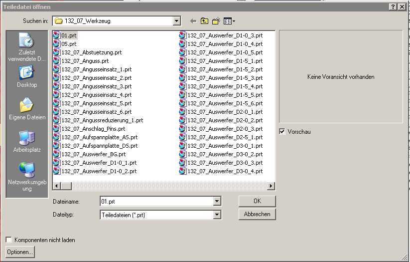

kann ich im Fenster von "Datei Öffnen" auf der linken Seite unter Arbeitsplatz, Desktop usw. einen eigenen Eintrag erstellen - z.B. auf mein Arbeitverzeichnis auf dem Server?
Danke im voraus!

Keine Ahnung, aber Du kannst Dir doch eine Palette definieren, die auf dieses Verzeichnis verweist.

besorg dir tweakui von Microsoft damit gehts

Hallo miss0815,
wie meinst du das mit Palette definieren? Paletten sind mir schon klar. Mir gehts ja aber auch um speichern und Datei Neu.

Beim Speichern eines Paletteneintrags wird je nach Definition der Palette (Template oder Standardpalette) entweder nach einem neuen Dateinamen gefragt (ähnl. Save As) oder das Teil direkt gespeichert.
Nachteil der Palette : man(n) kann wohl nicht in der Ordnerstruktur browsen, d.h. für jeden Ordner sollte man dann eine eigene Palette anlegen.
Also hier hilft vielleicht doch das Tool Tweak UI ...

Unter
Anwenderstandards / Gateway / Allgemein / Verzeichnisse
kannst du dir ein Teiledateiverzeichnis festlegen. Vielleicht hilfts, ein paar Mausklicks zu sparen...
(nach dem Eintrag den Neustart nicht vergessen)
