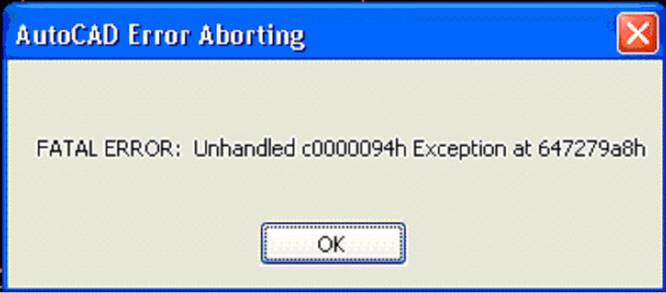

ich exportiere NX4 Zeichnungen in DWG über 2D-Austausch. Bei manchen DWG-Dateien kommt es dann beim Öffnen in AutoCAD2007 zu einer Fehlermeldung (Anhang). Nach Bestätigung dieser Meldung wird Autocad geschlossen.
Hat jemand eine Idee woran das liegen könnte?

probier mal das ganze als dxf einzulesen.
HTHHope this helps (Hoffe, es hilft weiter) Uwe

Yep, kenne ich.
Hast du Rhino? Ich öffne die DWG's oder DXF's dann erst in Rhino und speichere sie dann von dort nochmal als DWG. Dann klappt es  . Meist kannst du auch die Daten in SE 2D lesen und dort wieder speichern.
Das Problem hat aber auch NX3 und NX5. Ich habe Splines mit zu nah aneinander liegenden Stützpunkten im Verdacht, da ich genau dieses Problem oft beim Export von 3D Kurven aus NX habe. Genau weiß ich es aber nicht.
Hoffentlich bringt dich das etwas weiter.
Felix
