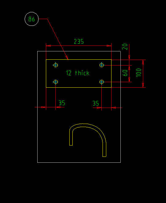

ich habe ein gebogenes Band (Gummi, 100x12 Querschnitt, 235 lang) und ich möchte es in gerader Form in die Zeichnung aufnehmen, also als Rechteck in allen möglichen Ansichten.
Ich habe es nicht gerade modelliert, weil es mir im Modell nirgends hinpaßt. Es ist in eingebautem Zustand ja gebogen.
Stattdessen habe ich im Expand der "verbogenen" Ansicht eine Rechteck hineingemalt und das Viewfenster auf dieses Rechteck geschoben.
Da meckert UG, weil es natürlich keine Solids zu dem Rechteck findet.
Kann mir jemand sagen, wie man sowas am besten handhabt?

Pfusch am Bau, würd ich sagen. Der nächste, der die Zeichnung anfassen muss, wird dich verfluchen
Ich habe auch mit Teilen zu tun, die aus einer rechteckigen Blechtafel gefertigt werden und anschließend rund gebogen werden. Ich mache das immer folgendermaßen:
Rechteckigen Zuschnitt modellieren, anschließend in 100%-iger Abhängigkeit zu diesem Zuschnitt das verformte Teil modellieren. Die beiden Körper auf unterschiedliche Layer legen und zwei unterschiedliche Referenz-Sets definieren. Nun kann das gebogene Teil in die Baugruppe eingebaut werden und vom Zuschnitt eine Zeichnung angefertigt werden. Wenn du beide Körper (Zuschnitt und Fertigteil) in der Zeichnung anzeigen lassen willst, dann brauchst du noch ein Referenz-Set mit beiden Körpern. In der Zeichnung können diese dann mit Format - Sichtbar in Ansicht unsichtbar bzw. sichtbar geschaltet werden.
Hört sich komplizierter an, als es ist. Ist bestimmt auch nicht der einzige Weg, vielleicht auch nicht gerade der Beste. Aber ich wusste mir nicht anders zu helfen. Und es sei dazu gesagt, dass es bis jetzt mit diesen Teilen noch nie zu Problemen gekommen ist. Von daher ist diese Lösung vielleicht gar nicht so schlecht.

NX SHEETMETAL. Ist die Lösung.
Kontur Flansch aufziehen - abwickeln Flatsolid auf
Layer legen - fertig.

NX Sheetmetal ist die "einzige" Lösung. Alle anderen möglichkeiten sind nur Pfusch, Geiz ist Geil, ...

Habe derzeit, um mich mit Sheet Metal nicht beschäftigen zu müssen (brauche da mal ein gute Buch, wenn jemand eins kennt..), den Solid zweimal drin, gebogen und gerade und steuere es in den Ansichten mit Layern.
Danke an alle für die Beiträge!
