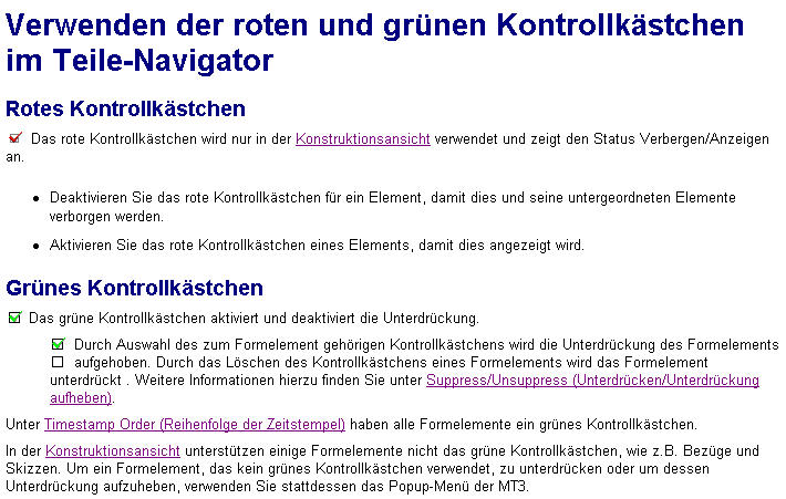

Als Anfänger im Arbeiten mit NX4 arbeite ich mich gerade durch die CAD-Übung "Zahnradpumpe" der ETH-Zürich von Prof. M. Schmid. Dabei stoße ich im Teilenavigator auf gewohnte grüne Häkchen, aber auch auf rote Häkchen , ohne irgendwo eine Erklärung der Bedeutung der unterschiedlichen Häkchenfarben zu finden. Kann mir Jemand Licht ans Fahrrad machen ?

Hallo e.conrad,
rote Haken oder rote Kreuze?

ein Screenshot wäre evtl. nicht schlecht

Hi
die (Haupt-)Elemente haben rote Häkchen und die Formelemente grüne. Die Verwendung der Kontrollkästchen mit den roten und grünen Häkchen siehe Bild.
Der Teilenavigator hat übrigens 2 Ansichtsarten:
- Konstruktionsansicht und
- Reihenfolge der Zeitstempel
diese kannst Du wählen mit MT3 im Hintergrund des Teile-Navigators -> Reihenfolge der Zeitstempel aktivieren/deaktivieren
oder übers Menü Werkzeuge -> Teile-Navigator -> Reihenfolge der Zeitstempel
Mit Reihenfolge der Zeitstempel werden alle Formelemente im aktiven Teil in der historischen Reihenfolge ihrer Erstellung aufgelistet.
Gruss, Ueli

Ah, jetzt, ja...
Wenn Du die Zeitstempelreihenfolge haben willst:
- Rechte Maustaste auf Kopfzeile des Teilenavigators
- "Reihenfolge der Zeitstempel" aktivieren
Der Teilenavigator zeigt dann einfach die Formelemente in der Erzeugungsreihenfolge an.
Dann gibt´s nur noch grüne Häkchen...

Oder rote Kreuze, wenn es mal nicht funktioniert hat...

Markus, Dein Vorwurf besteht zu Recht. Meine Erklärung: ich komme erst jetzt wieder dazu mich mit meinem Problem zu befassen. Allen danke ich für ihr Interesse und besonders Klemenz für die Lösung (wieder Licht am Fahr rad)
