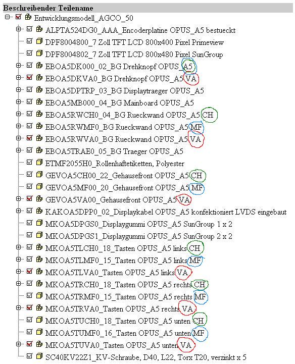

ich würde gerne wissen, welchen anderen, komfortableren Weg es gibt, in einer Oberbaugruppe, in der verschiedene Varianten desselben Teils enthalten sind, diese, entsprechend dem Bedarf, ein- und  auszublenden, außer durch unterschiedliche Layerbelegungungen. Eine Variante setzt sich aus mehreren Einzelteilen und Baugruppen zusammen. Einfach eine neue "Varianten-Baugruppe" zu erstellen, die im Navigator ein- und ausgeblendet wird, ist leider nicht erlaubt. Es sollen also mehrere Parts gleichzeitig, möglichst schnell und mit wenigen Klicks ein/ausgeblendet werden.

ich habe mal ein bild vom asm navigator reingestellt.
es gibt bei verschiedenen teilen 3 varianten (farbig markiert), zwischen denen schnell umgeschaltet werden soll. die restlichen teile sollen immer angezeigt werden.
@3duke: wie funktioniert das mit den anordnungen? hab´s im menue gefunden, aber wie erstellt man neue?, blendet ein/aus

Zuerst erstellst du dir die Anordungen (=Varianten) in der Baugruppe:
- MT3 (MausTaste3) auf Baugruppe (Entwicklungsmodell...) > Anordnungen > Bearbeiten > Neu
Dann unterdrückst du die entsprechenden Komponenten anordnungsspezifisch:
- MT3 auf Komponente > Unterdrückung > Anordnung wählen(auch mehrere möglich) > Immer unterdrückt
Jetzt kannst du die Varianten durch umschalten der Anordnung anzeigen:
- MT3 auf Baugruppe > Anordnungen > Variante wählen
Maik

hab´s gerade selbst ausgetüftelt.
trotzdem danke, Us sind raus

es kann über Expressions gesteuert werden. In Assembly eine Exp. kreieren (z.B. n=0 unsichtbar; n=1 sichtbar).
In Assembly Navigator Teil wählen -> MB3-> Suppression ->Controlled by Expression-> n eingeben.

guten morgen ,
und vielen dank für die zahlreichen weiteren anregungen.
das mit den expressions finde ich wenig komfortabel. es soll ja mit 1 klick erledigt sein.
wir haben außerdem weder eine large asm-lizenz noch tc
also ist für mich die anordnung die beste und komfortabelste lsg. aber interessant, was es sonst noch für möglichkeiten gibt.
