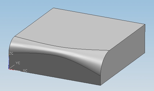

ich sollte eine Verrundung erzeugen deren Radius sich ständig an die Materialdicke anpasst !Leider hab noch keine Verrundungsfunktion gefunden die auf jedem Punkt der zu verundenden Kante einen anderen Parameter annehmen kann.

geht mit der normalen Radiusfunktion:
- Radiusfunktion anwählen
- zu verrundende Kante wählen
- auf "variabler Radius" stellen (2. Schaltfläche von links)
- Anfangspunkt wählen, Radiuswert eingeben
- Zwischenpunkt wählen, Radiuswert eingeben (bei mehreren Zwischenpunkten diesen Schritt öfters wiederholen)
- Endpunkt wählen, Radiuswert eingeben, OK klicken
Das Ergebnis kann dann z. B. so aussehen wie im Anhang dargestellt.
Markus

Die Funktion variable Verrundung ist mir schon bekannt aber trifft nicht ganz das was ich machen sollte !
Die zu verrundende Kante meines Werkstücks ist 3m lang und ändert seine Breite(Aussehen ca. Flügelprofil) ständig ! Ich müsste einfach zu viele Messungen vornehmen um ein ausreichend gutes Ergebnis mit der "variable Verrundung" zu erreichen !
Ich hab mir gedacht das ganze über eine Regelkurve mit der Flächenverrundung zu lösen ! Aber wie komme ich zu einer "Diagrammkurve" die den Breitenverlauf meines Teils angibt ! (Problem ca. verwundenes Flügelprofil )

Das sollte mit dem variablen Radius aber funktionieren, wenn Du verschiedene "Referenzdicken" entlang Deines Profils auswählst; im einfachsten Fall nimmst Du für die Übertragung des Parameters eine (assoziative) Messung an verschiedenen Längskoodinaten des Flügelprofils vor.
NX interpoliert dann die Radiuswerte zwischen den Messpunkten.
Reicht das nicht?
Das Problem könnte bei einem verwundenen Profil evtl. darin bestehen, eine vernünftige Messung hinzubekommen...

schon mal probiert, anstatt Radius eine Kurve zu verwenden, die den Übergang vorgibt ? Ist bei div. Blends als Tangency Control zu finden.
