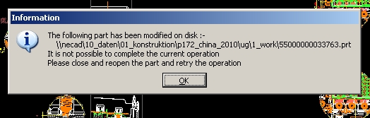

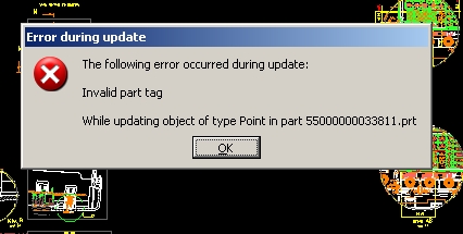

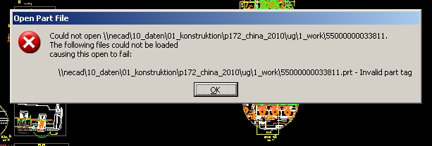

Hallo Leute,
wer weiß, warum NX4 ständig diese Meldungen auswirft (siehe Anhänge) und die Durchführung der gestellten Aufgabe verweigert.
In V18 und NX2 war dieses Mitteilungsfeuerwerk nicht üblich.
Es ist nicht sehr produktiv, ständig alle auf der Platte veränderten Teile schließen und neu laden müssen. Wenn viele Konstrukteure an einem Projekt arbeiten, dann wird das sehr lästig.
Auch, wenn in einer Baugruppenzeichnung eine Ansicht aktualisiert werden soll, dann kommt ein ähnliches Meldungsensemble.
Kann man da evtl. eine Einstellung ändern, damit man die Verhältnisse so hat, wie es in der V18 und NX2 war?

scheinbar willkürliche Änderungen des Parts auf der Platte "riechen" für mich oft nach einem scharf eingestellten Virenscanner. Dazu gab´s hier auch schon mehrere Beiträge.
Ansonsten deutet die Meldung "...Invalid Tag..." eher auf einen "eingebauten" Fehler im Zusammehang mit bestimmten Bedineroperationen hin, evtl. daher mal die letzte Operation rückgängig, Teilebereinigung machen und sehen, ob das Speichern dann klappt.
Eine weitere Variante habe ich gerade während ich diese Zeilen verfasse, mit unseren polnischen Kollegen durchgespielt: oberste Ebene ohne Komponenten laden, Komponenten nachöaden, Teilebereinigung und alles war wieder gut...
Hoffeeinehilfegewesenzusein
Invalid part tag -
Das ist nicht ein "zuviel" an Meldungen, sondern eine ernst zu nehmende Warnung, dass die Baugruppe nicht intakt ist.
Verderben hier viele Köche den Brei?
Wurde das Teil umbenannt oder in einer anderen Anwendung als NX bearbeitet?
Einzelheiten findest Du unter Hilfe -> NX-Protokolldatei.

du arbeitest wahrscheinlich mit Teilübergereifenden Referenzen, und hast wohlmöglich auch noch in deinen Ladeoptionen Teiweises laden erlaubt.
Also Ladeoptionen ... Vollständig Laden , Teileübergeifende Referenzen... KF Rules und Wave links kontrollieren.
