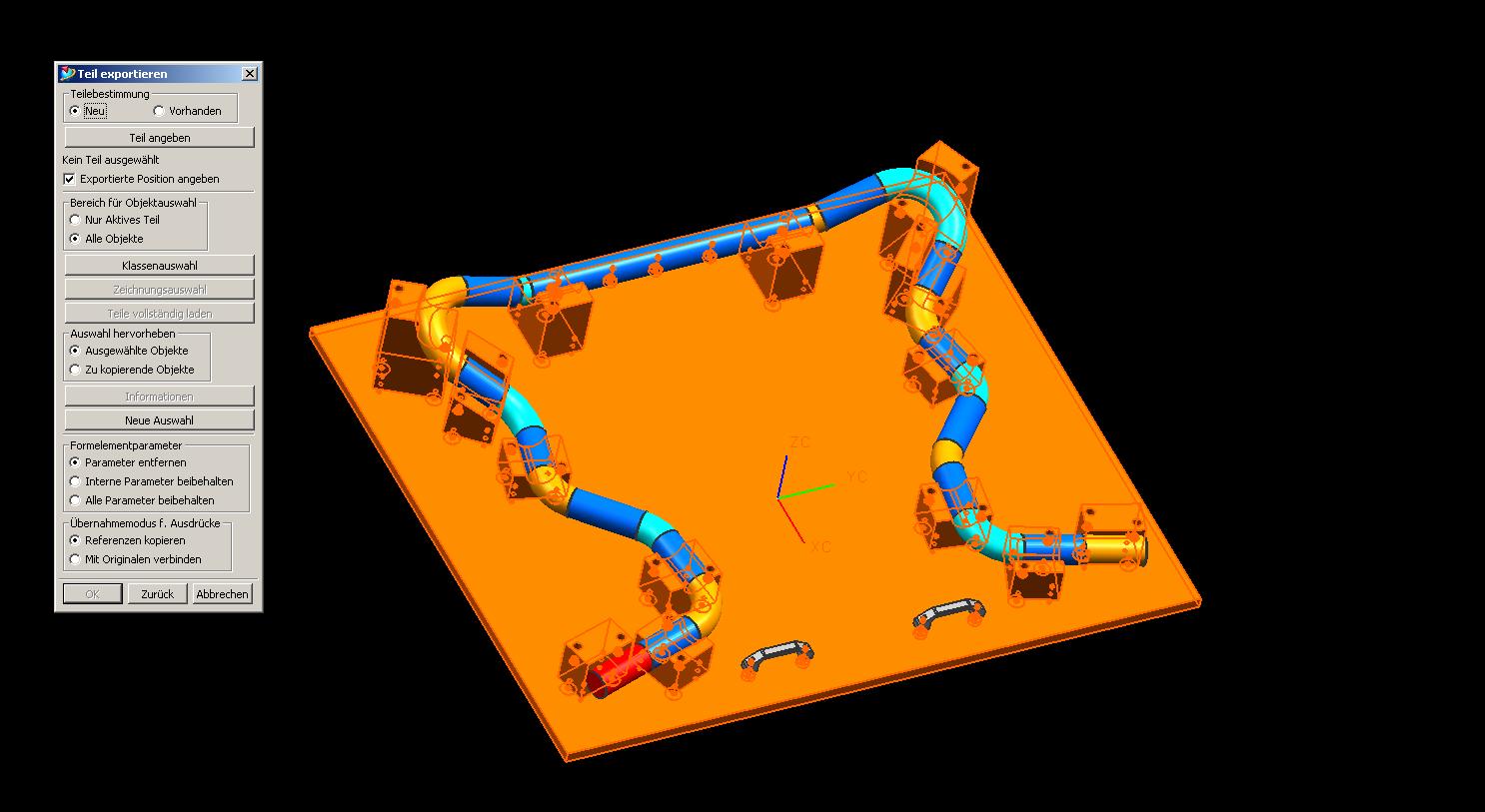

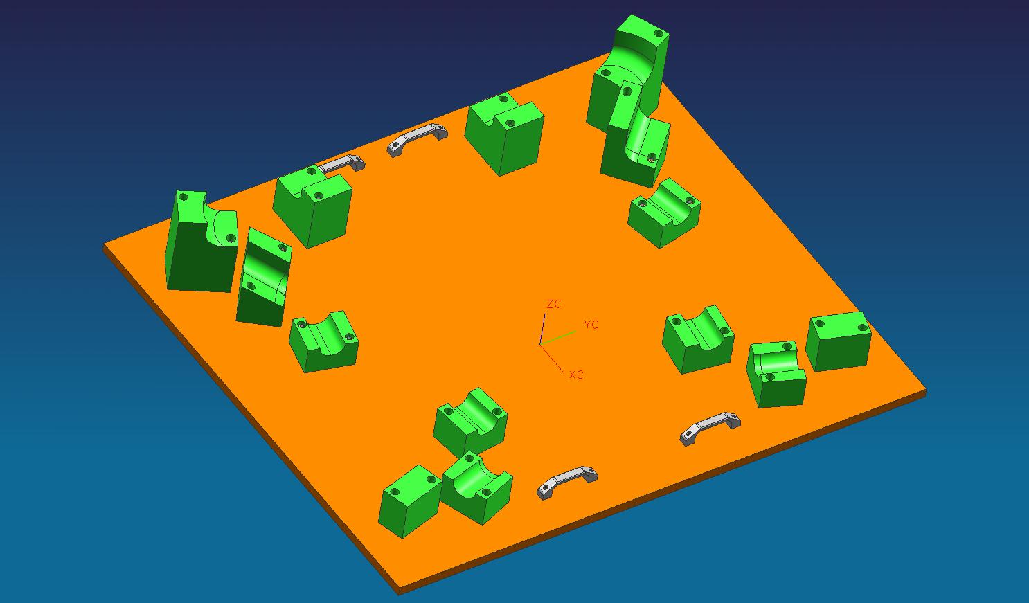

Guten Morgen Forum,
Ich muss eine Baugruppe(siehe JPG)als IGES exportieren, als Datensatz zum bearbeiten und vermessen. Habe noch nie eine ganze Baugruppe exportiert und musste feststellen, das das so einfach nicht funzt. Also bei Einzelteilen mache ich das sonst über ganzes Teil oder Klassenauswahl. Hier lässt sich aber nichts anwählen(in der Baugruppe) und als ganzes Teil habe ich da´nn nicht nur die dargestellte Ansicht, sonder auch alle ausgeblendeten Teile mit exportiert(z.B das Bauteil und mehrere Linked Bodys. Wie kann ich das exportieren, also nur die dargestellten Teile??ß
Gruß Markus

ich würde die Teile, die exportiert/konvertiert werden sollen, in einer neuen Baugruppe abspeichern und dann nicht über das interaktiv Menue die Konvertierung anstoßen, sondern über Start/Programme/UG/Translator/Iges.
Dann wählst Du EXPORT und suchst Deine Datei im Explorer.
Die Importfunktion zeigt Dir, was daraus geworden ist.
Wenn es aber irgendwie möglich ist,verzichte ich auf IGES-FILES.
Nimm lieber STEP oder PARASOLID.

erstellt am: 17. Sep. 2007 09:21    Editieren oder löschen Sie diesen Beitrag!  <-- editieren / zitieren -->   Antwort mit Zitat in Fett Antwort mit kursivem Zitat    Unities abgeben: 1 Unity (wenig hilfreich, aber dennoch)2 Unities3 Unities4 Unities5 Unities6 Unities7 Unities8 Unities9 Unities10 Unities Nur für koepfli 10 Unities + Antwort hilfreich
Hallo Markus,
wenn du erst "Exportieren > Teil" machst und dabei den Schalter "alle Objekte" benutzt, dann kannst du mit der "Klassenauswahl" alles wählen, das du haben willst. Dabei kannst du auch die Parameter abhängen (kommen über IGES ohnehin nicht mit) und die Baugruppenstruktur "flachklopfen" dieses neue "Multi-Solid-Teil" wird dann im 2. Schritt als IGES exportiert.

Hallo Walther und Felix,
irgendwie klappt das nicht. Habe die Baugruppe jetzt erstmal per NX-Manager exportiert um aus dem TCE rauszukommen. Wenn ich dann versuche Exportieren-Teil, dann kann ich die auswahl vornehmen, aber der OK Button ist nicht anwählbar!?!?
@Felix: Muss sagen, das ich mit Reference Set noch nicht viel gemacht habe. Habe hier ein Set zusätzlich angelegt, wo ich die Bauteile(Rohre) drauf habe. weiß aber nicht mal , wie ich die einzeln ausblende.
Dachte auch, ich schreib die Datei aus dem TCE raus und lösche die Bauteile ganz weg, geht aber natürlich auch nicht, da ich wie gesagt die verlinkt habe und würde damit auch die Konturblöcke löschen????

Markus,
das Menu, welches du angegeben hast hat aber nichts mit iges zu tun. Das ist das export part menu. Was willst du damit, wenn du eigentlich iges exportieren willst.
Felix

Hallo Markus,
du must dem neuen Teil auch einen Namen geben, sonst kommt kein "OK".

erstellt am: 17. Sep. 2007 10:45    Editieren oder löschen Sie diesen Beitrag!  <-- editieren / zitieren -->   Antwort mit Zitat in Fett Antwort mit kursivem Zitat    Unities abgeben: 1 Unity (wenig hilfreich, aber dennoch)2 Unities3 Unities4 Unities5 Unities6 Unities7 Unities8 Unities9 Unities10 Unities
Gib dem Kind einen Namen, schon funktionierts. Tja, so einfach kann´s sein. Hab´s hinbekommen. Vielen vielen Dank mal wieder für eure tatkräftige Hilfe.
