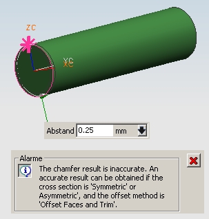

habe ein Problemchen mit einer Fase in NX5. Ich will nur einen Zylinder vorne und hinten anfasen (zwei Formelemente im Feature-Baum, ein Zylinder und eine Fase). Bei der Erzeugung der Fase bringt mir NX5 immer die Meldung im Anhang. Jetzt kommt die spannende Frage: Was will NX5 von mir?
Edit: Anhang vergessen...

setz mal "offset method" auf "offset faces and trim". Dann sollte es ohne Probleme gehen.
Felix

die Einstellungen für die Fase habe ich nicht verändert. Ich kann leider gerade nicht nach den Einstellungen schauen, da ich hier wo ich grad sitze kein NX5 verfügbar habe.
Ich vermute mittlerweile, dass es mit dem Update auf NX5.0.1.4 zusammenhängt. Das Fasen-Phänomen hatte ich nämlich in NX5.0.0.25 nicht. Und wenn ich ein bestehendes Teil öffne, in dem die Fase in Ordnung ist, dann ist die Fase nur so lange in Ordnung, bis NX sie das nächste mal neu durchrechnen muss (z. B. unterdrücken und anschließend wieder freigeben). Dann erscheint an dem Formelement "Fase" das Fragezeichen und ich bekomme die Meldung aus meinem ersten Post.
Bei einer einzelnen Fase (nur eine Kante wird selektiert) bekomme ich die Meldung auch.
Markus

bin gerade wieder über diesen Thread gestolpert. Mein Problem mit der Fase lag wirklich an der Version NX5.0.1.4. Musste meinen Rechner mal wieder neu aufsetzen und hab das Update noch nicht eingespielt. Habe ich das Bauteil mit NX5.0.0.25 geöffnet, Fase unterdrückt, die Unterdrückung anschließend wieder aufgehoben und alles war perfekt. Jetzt werde ich mir dann mal das aktuelle Update installieren, dort wurde das bestimmt schon gefixt.
