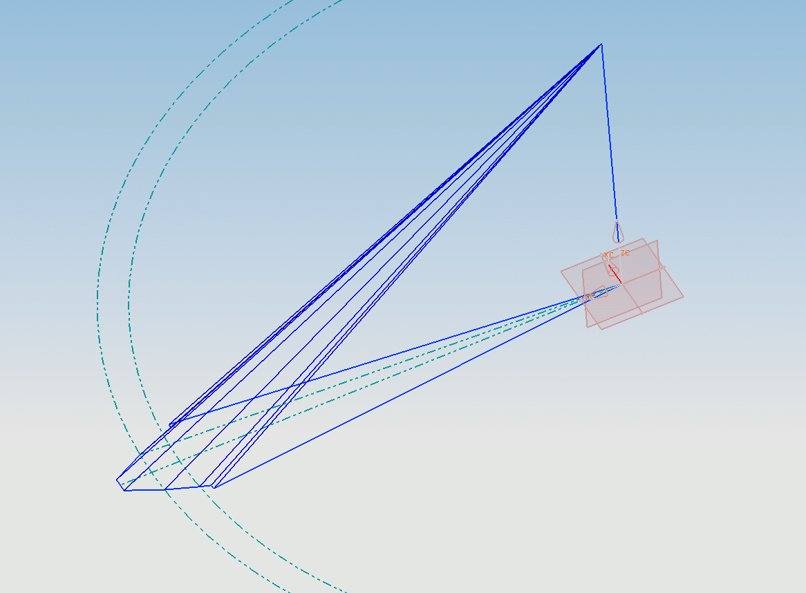

Ich möchte ein Kegelradpaar erstellen, das in keiner Datenbank mehr auftaucht: Rkk=775mm mit Modul 10.
Hab mich auch schon selbst versucht, doch bisher schlugen alle Ansätze fehl.
Vielleicht hat jemand ne Idee, wie ich die Evo-Verzahnung am sinnvollsten in den Richtigen Winkeln "verbastel"
- sind nicht allzuviele ZR, deshalb EVO -
Danke im Voraus
Greetz corsarius

erstellt am: 14. Sep. 2007 16:15    Editieren oder löschen Sie diesen Beitrag!  <-- editieren / zitieren -->   Antwort mit Zitat in Fett Antwort mit kursivem Zitat    Unities abgeben: 1 Unity (wenig hilfreich, aber dennoch)2 Unities3 Unities4 Unities5 Unities6 Unities7 Unities8 Unities9 Unities10 Unities
Sieht nich gut aus...
keinerlei Symbol der Art und auch keine auch nur ähnlich lautenden Begriffe
doch hab ich nicht vielleicht gar die Möglichkeit,
einen Körper zu einem Fluchtpunkt mit zu extrudieren, bzw. ihn so abzuschrägen?
Ich schick mal die Grundskizze für den Kopfkreis mit.
Dann würd ich den Fluchtpunkt bei +Z setzen wollen...
Greetz

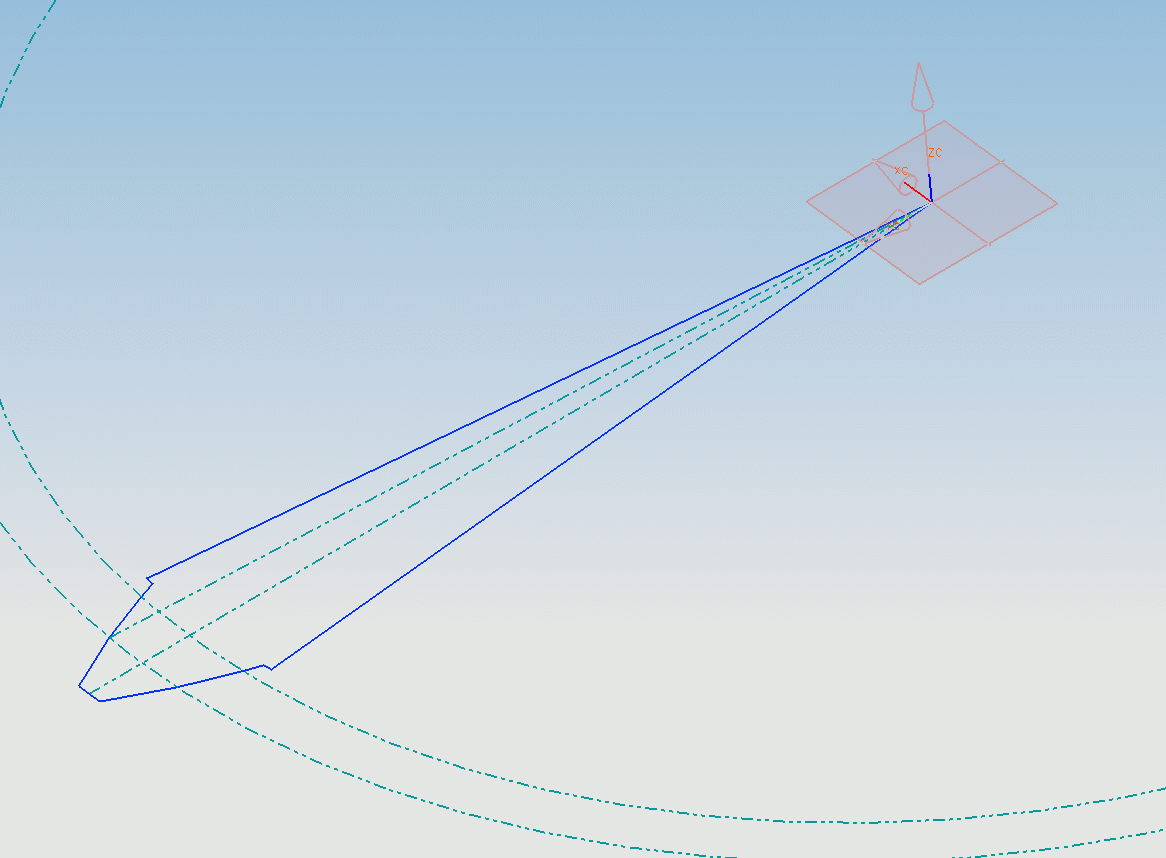

Sorry, war etwas abgelenkt...
hab jetzt noch ne andre Idee:
hab nen Flucktpunkt über ne Skizze erzeugt, ist dann auch assoziativ
(...durch die Brust ins Auge...)
und Splines drangehängt.
Jetzt müsst ich nur noch Flächen erzeugen und dann ein solid draus machen - abflachen und denn rotieren lassen.
Mir fehlt noch nur der richtge Schalter für die Flächen -
ich werd mal basteln

erstellt am: 14. Sep. 2007 17:26    Editieren oder löschen Sie diesen Beitrag!  <-- editieren / zitieren -->   Antwort mit Zitat in Fett Antwort mit kursivem Zitat    Unities abgeben: 1 Unity (wenig hilfreich, aber dennoch)2 Unities3 Unities4 Unities5 Unities6 Unities7 Unities8 Unities9 Unities10 Unities Nur für corsarius 10 Unities + Antwort hilfreich
Der Befehl, der dich hier weiterbringt, wäre dieser:
Einfügen -> Fläche -> Studiofläche
Als Schnitt nimmst du die entsprechende Formkante (Auswahlmodus auf "Einzelne Kante" setzen), und eine Führungen sind die beiden Begrenzungen welche zum Fluchtpunkt führen.
Wenn du alle Flächen hast musst du sie nur noch "verbinden" per sew (Flächen Verbinden) und dann den Körper auf die richtige Höhe trimmen.
Der Befehl "Studiofläche" setzt allerdings das große "Freiformflächen" bzw. "Studio-Modul" (weiss nicht genau wie es heisst) voraus.

erstellt am: 14. Sep. 2007 17:55    Editieren oder löschen Sie diesen Beitrag!  <-- editieren / zitieren -->   Antwort mit Zitat in Fett Antwort mit kursivem Zitat    Unities abgeben: 1 Unity (wenig hilfreich, aber dennoch)2 Unities3 Unities4 Unities5 Unities6 Unities7 Unities8 Unities9 Unities10 Unities
Die Flächen sitzen alle
Vernäht is auch rundum
Dennoch kann ich leider nur an einer ebene spiegeln und nicht um eine achse rotieren lassen.
Es scheint fast so, als wärs doch noch kein solid

erstellt am: 14. Sep. 2007 18:04    Editieren oder löschen Sie diesen Beitrag!  <-- editieren / zitieren -->   Antwort mit Zitat in Fett Antwort mit kursivem Zitat    Unities abgeben: 1 Unity (wenig hilfreich, aber dennoch)2 Unities3 Unities4 Unities5 Unities6 Unities7 Unities8 Unities9 Unities10 Unities Nur für corsarius 10 Unities + Antwort hilfreich
D.h. Radiales Muster funzt nicht?
OK. Spätestens jetzt bin ich überfragt....
Puh. Werde mal schauen ob ich da nen Weg finde wie man das Problem sonst noch lösen kann.
Aber vielleicht ist ja zufällig noch jemand Online, der aus dem Stegreif sagen kann wie man weiter kommt.
[Edit] Schon mal mit "Bearbeiten"->"Transformieren"  versucht? Dann "Um Achse drehen"->"kopieren" und anschliessend "Unite" die einzelnen Bodies verbinden? Problem könnte da aber sein dass meines Wissens nach dann ein "dummer" Body entsteht. Bin mir da aber nicht ganz sicher. [/Edit]

erstellt am: 16. Sep. 2007 14:29    Editieren oder löschen Sie diesen Beitrag!  <-- editieren / zitieren -->   Antwort mit Zitat in Fett Antwort mit kursivem Zitat    Unities abgeben: 1 Unity (wenig hilfreich, aber dennoch)2 Unities3 Unities4 Unities5 Unities6 Unities7 Unities8 Unities9 Unities10 Unities Nur für corsarius 10 Unities + Antwort hilfreich
beim transformieren ensteht beim kopieren immer ein dummy ohne parameter. wäre aber ein weg um das so hinzukriegen...
