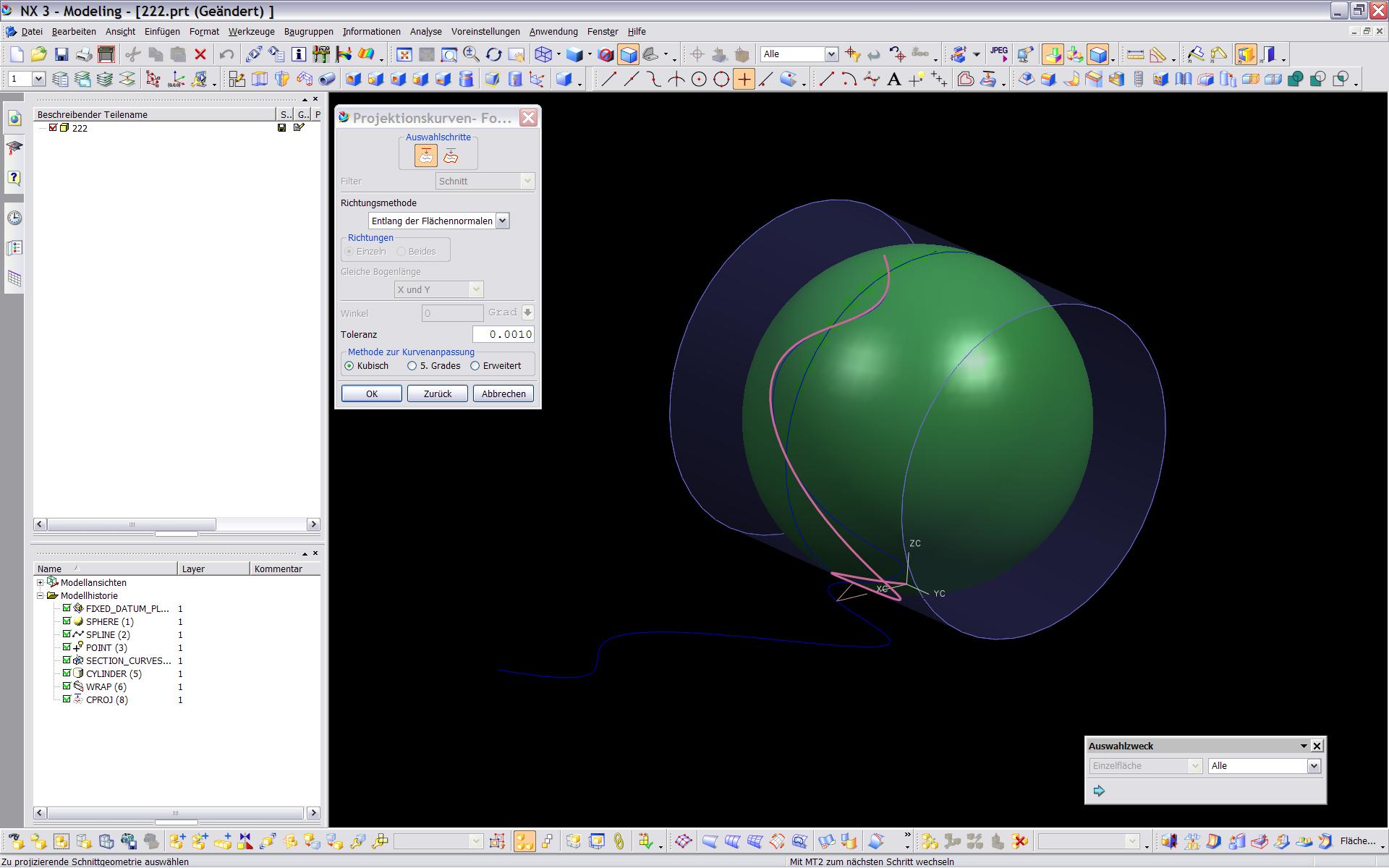

gibt es in UG eine Möglichkeit, eine Splinekurve auf eine Kugel aufzuwickeln - analog zum Befehl Aufwickeln auf Zylinder oder Kegel?

Hallo erstmal,
also erst nen Zylinder mit Durchmesser der Kugel aufwickeln,
dann im Zylinder die Kugel auswählen und den Spline draufprojektieren, fertig!
Gruß Micha

vielen Dank erstmal. Schritt 1 ist klar.
Aber wie mache ich die Projektion auf die Kugel? Welche Richtungsmethode muss ich verwenden?

Hallo Uwe,
hier ein Screenshot!
Gruß Micha

Hallo nochmals,
durch die Projektion entlang der Flächennormalen verändert sich doch die Splinelänge und damit ist es keine richtige Aufwicklung - oder sehe ich das falsch?

Hallo Uwe,
genau so sehe ich das auch. Ist halt eben eine einfache, aber nicht ganz genaue Methode, oder liege ich da falsch.
Aber es gibt eine Möglichkeit in NX das genau zu machen  . Jedoch hat man dafür die Advanced sheet metal Lizenz nötig  . Dann kann man das mit Metaform machen. Schau mal in den Beitrag SAP-Anbindung. Da ist auch ein Beispiel gezeigt. Handelt sich dabei zwar um eine Fläche, aber das macht nichts aus.
