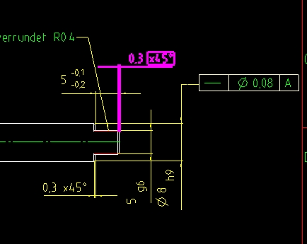

1. wie oder wo kann man in NX4 die Größe der Oberflächensymbole einstellen --> die Symbole kommen bei mir viel zu groß (s. Bildchen).
2. wie oder wo kann man Einstellungen vornehmen bzgl. der Darstellung von ausgewählten Elementen (Maße/Mittellinien in Zeichnungen, Kanten/Bauteilen etc. in Modellen). Bei mir werden es äußerst unschöne grobpixelige Linien (s. Maß 5g6).

Danke für die Antwort, aber ich meine eigentlich das Oberflächensymbol Rz4.
Zu Punkt 2.: Wenn man im Modell oder in der Zeichnung Elemente auswählt, werden diese ja hervorgehoben. In NX2 wurden dann z.B. Kanten eines Körpers zu weißen dünnen Linien. In unserer NX4-Version sind diese Linien viel breiter und vor allem grobpixelig (Bildchen2).

oberfl.pdf
Wird pber die Textgröße gesteuert! (siehe Pdf)
... wo aber meine eingestellten 2.5mm herkommen weiß ich aber nicht...

linienstarke.pdf
und hier kriegst du die Linien wieder dünn!!

Nochmals zu meinem Problem mit den Linienstärken (Punkt 2.):
Wenn man in einer Zeichnung oder im Modell mit der Maus Elemente (Flächen, Bauteile, Mittellinien, Maße etc.) überfährt, werden diese ja gehighlighted. Das geschieht bei mir in einer für meinen Geschmack zu dicken Linienstärke und zu grob gepixelt, s. Bilder anbei.
In NX2 waren die Linien dünner. Die Voreinstellung von Chris helfen hier auch nicht weiter.

Dick-dunn.PDF
Hallo Frank!
Aber jetzt hab ich das richtige gefunden!! =>preferences=>selction
=>síehe PDF!
Chris

Hi Chris,
jetzt ist es so wie ich es gerne hätte. Danke.
