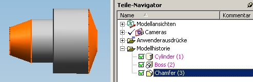

Hallo zusammen
Ich möchte mehreren Kanten die gleiche Fase mit der Option Offset und Winkel anbringen. Das Problem ist nun, dass die einen Kanten wie "gedreht" sind und der Offset bzw. der Winkel auf der falschen Seite sind. Kann ich die "gedrehten" Kanten irgendwie ändern oder muss ich ein 2. Feature mit den "gedrehten" Kanten anlegen?
Gruss hausi

ja, ist schon lustig, was NX da so treibt... Wenn du z. B. eine Welle hast, und beide Enden anfasen möchtest (mit Offset und Winkel), dann ist eine Fase immer falsch rum. Wenn du sagst "Letzte Fase umkehren" werden beide Fasen umgedreht. Ich habe noch keinen anderen Weg gefunden, als ein neues Formelement "Fase" zu erzeugen, das ich mit Parametern abhängig zum ersten mache.

bei mir klappen die Fasen in NX5 immer noch um. Wenn ich nur einen Grundkörper "Zylinder" erstelle, und vorne und hinten anfase (mit Offset und Winkel) dann stimmen die Fasen. Das ist aber in NX3 auch der Fall. Wenn ich einen Zylinder habe, darauf z. B. einen Knauf (Boss) und dann vorne und hinten anfase, dann klappt eine Fase um. Dieses Verhalten ist schon so, seit ich mit V16 angefangen habe, ich kenne es also gar nicht anders.
Verhält sich NX5 bei dir anders? Wenn ja, kann es sein, dass du ein neueres Update drauf hast? Ich habe es mit NX5.0.0.25 MP01 probiert.

anbei ein "Beweisfoto"  Ist nur ein Zylinder, dann ein Boss und vorne und hinten ne Fase dran. Bin ja mal gespannt, was dein Test bringt. Ich tippe, das Ergebnis wird genau so aussehen, wie auf dem Screenshot im Anhang. Wer sagt was anderes

das brauche ich gar nicht probieren. Woher soll NX denn auch wissen, wie rum die Fase erstellt werden soll? Da müßte dann ja noch eine Referenzfläche zusätzlich angegeben werden. Das ist aber nicht vorgesehen. In sofern habt Ihr natürlich recht  .

Da habe ich ja was ausgelöst. Das Ganze kommt daher, dass wir von I-Deas kommen. Da konnte man, wenn der Winkel nicht stimmte, wie FelixM erwähnte, eine Referenzfläche angeben  . Vielleicht kommt das ja noch dazu. Es heisst ja "Best of Both".
