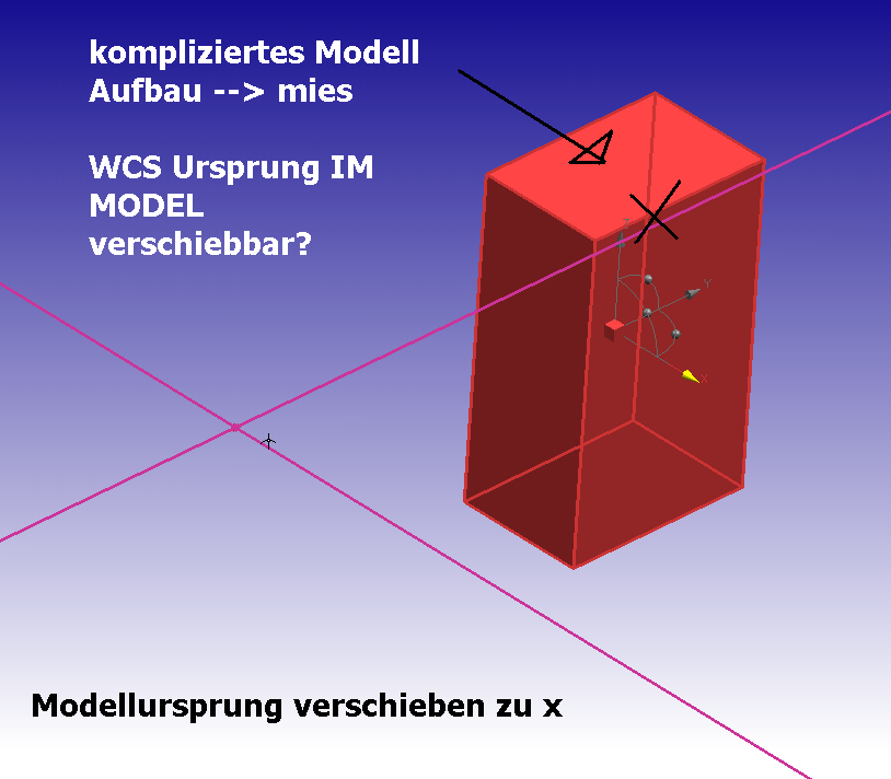

Ich habe ein Problem:
Für eine immer wiederkehrende Positionierung von verschienenen Elementen, dessen Modell Ursprung am falschen Ort ist, muss ich immer die Handles zu den Koordinaten xyz (bzw. Punkt X) verschieben, was ziemlich aufwendig ist. Da diese Positionierung so schnell wie möglich gehen sollte, muss ich diese Anfangsposition der Handles am Modell anpassen, damit in der Zusamenstellung nur noch Punkt A angewählt werden muss, wen ich das modell hineinhole.
Der genannte Punkt soll genau dieser Positionierungs- und somit auch Modellnullpunkt sein, was momentan nicht der Fall ist. Leider sind die komplizierte Modelle (über 500 prt Files) ziemlich unänderungsunfreundlich aufgebaut, meistens mit einem Klotz am Anfang.
Zudem werden von einigen Modellen noch Teile abgeleitet (Teilefamilie)
Lässt sich dieser Punkt irgendwie im Modell selber verschieben?
Oder ist das Handle sogar via "Reposition" automatisch zu positionieren individuall je Modell (zb. "set handles cords: x: 2400 Y 3300 z: 0") (dann müsste man eher etwas programieren)
Noch eine Frage zu Teilefamilien:
--> Funktioniert das auch mit kleinen Baugruppen (2 Teile)?
Um Lösungsvorschläge wäre ich sehr froh.
Vielen Dank schon im Vorraus...
mfg Peti

ich hab jetzt ehrlich gesagt ziemlich viel Bahnhof verstanden. Das einzige, was ich halbwegs verstanden habe war folgendes: Du möchtest nachträglich deine Modelle auf den absoluten Nullpunkt schieben, damit die Teile beim Einfügen nicht immer 5 Meter außerhalb auftauchen? Stimmt das in etwa?
Wenn ja, dann kannst du bei Einzelteilen den allerersten Grundkörper nehmen und auf den Nullpunkt transformieren. Der Befehl steht unter Bearbeiten. Wenn du mit einer Skizze angefangen hast, und diese anschließend extrudiert hast, dann geht das selbstverständlich nicht. Dann musst du die Positionierung der Skizze ändern. Wenn du absolute Ebenen oder Achsen hast, auf die sich spätere Formelemente beziehen, dann wirst du auch Probleme bekommen, wenn du den Ursprungspunkt des ersten Grundkörpers änderst. Anders ist das bei assoziativen Ebenen und Achsen. Diese gehen natürlich mit. Sofern die Modelle sauber aufgebaut sind, keine Probleme.
Bei Baugruppen kannst du die erste Komponente, die du in der Baugruppe verbaut hast (diese ist absolut positioniert) nehmen und verschieben. Alle anderen Teile, die verknüpft sind, müssten dann mitgehen.
Beides habe ich gerade ausprobiert und bei mir hats gefunzt.

hi
jo genau das wollte ich
...funktioniert bis jetzt :=) hatte es so gar noch nie probiert.
ging aber schnell :=D
Vielen Dank
