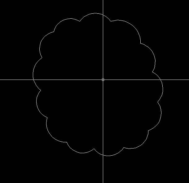

kann mir jemand sagen, wie ich eine Revisionswolke in UG3 machen kann?
Gibt es dafür eine Funktion oder nimmt man Studio Spline oder was anderes?

Hallo Martin,
ich würde mir dafür ein Symbol erzeugen.
=> Auf der Zeichnung mit Kurven die Rev.wolke erzeugen
und dann über "Datei - Dienstprogramme - Anwenderdef.Symbol erzeugen"
die Kurven der Rev.wolke auswählen.
Symbole lassen sich gut verschieben/skalieren und können auch mit Pfeil erzeugt werden.

danke! Das Problem dabei wird sein, dass die Revisionswolken immer eine andere Form und größe haben, aber die Bogenlänge soll in etwas gleich bleiben.
Ideal wäre, wenn ich einen eigenen Linientyp/Splinetyp erzeugen könnte, der kleine Bögen macht.
Wie gibt man im UG revidierte Bereiche denn sonst an?
