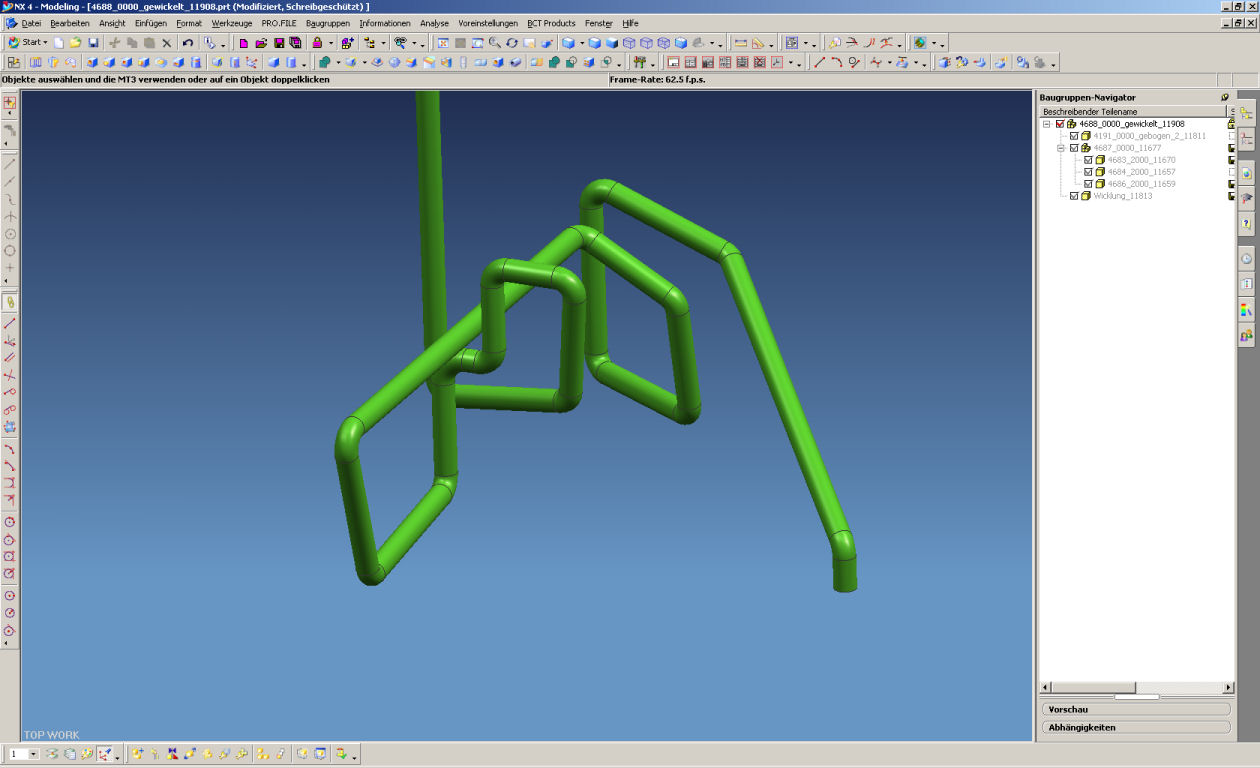

Hallo zusammen!
Ich hab da mal wieder eine (Anfänger!) Frage:
Wie erstelle ich 3D-Skizzen? (Siehe Screenshot)
Die Drahtdarstellung im Screenshot hat mein Vorgänger erstellt. Nun ist meine Frage, wie bekomme ich das Hin? In solidworks würde ich sagen: 3D-Skizze, und könnte loslegen   Aber in NX4 fehlt mir irgendwie der Ansatz. Bei meiner Schulung wurde dieses Thema leider auch nicht behandelt, und ich bin hier gerade ein Einzelkämpfer
Über einen Hinweis wäre ich dankbar.
BTW: aus der Erstellung der Teiel erde ich leider auch nicht schlau
CU
Thomas

3D Skizzen kenne ich nicht.
In NX1 konnte man die machen, aber das war mehr Bug als Feature ... geht (zumindest in NX3) nicht mehr.
Ich mache soetwas über mehrere Skizzen, ggf. in Kombination mit Lines/Curves da ich alles gern assoziativ hab.
Thomas
PS: Die Erstellart des genannten Teils sieht man natürlich nicht ...

Im Modelling gibts seit NX3 die Assotiativen Kurven
mit etwas geschick....

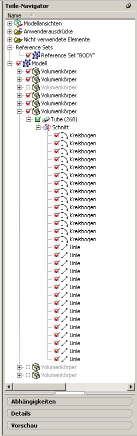

Schon mal Vielen Dank für die antworten. ICh hab hier noch ein Bild vom teile NAvigator angehängt.
Vielleicht könnt Ihr mir damit ein paar tipps geben
Vielen Dank im Voraus
Thomas

bbking
Sehen Sie sich das Profil von bbking an!   Senden Sie eine Private Message an bbking  Schreiben Sie einen Gästebucheintrag für bbking
Beiträge: 1419
Registriert: 30.01.2002
CATIA V5R19, div. SPs & HFs
CATIA V5R24, div. SPs & HFs
NX 9.0.2 Rev. C, GM Package
erstellt am: 17. Jul. 2007 16:01    Editieren oder löschen Sie diesen Beitrag!  <-- editieren / zitieren -->   Antwort mit Zitat in Fett Antwort mit kursivem Zitat    Unities abgeben: 1 Unity (wenig hilfreich, aber dennoch)2 Unities3 Unities4 Unities5 Unities6 Unities7 Unities8 Unities9 Unities10 Unities Nur für gismo 10 Unities + Antwort hilfreich
rohrleitung_skizzen.zip
hallo gismo!
das sieht so aus, als ob sich da jemand mit den assoz. kurven vergnügt hätte, und zwar fas bis zum erbrechen.
seit nx3 kannst unter einfügen => kurve => linie, kreise, kreisbögen assoziative kurven erstellen, die entweder in der aktuellen xy-ebene des wcs entstehen oder deren ebene durch die auswahl der definitionspunkt festgelget ist. wenn in diesen funktionen die option "assoziativ" markiert ist, erhälst du für jede einzelne kurve einen eigenen schritt im teile-nav.
ps: mir persönlich ist die vorgehensweise über skizzen, die auf zuvor ausdrücklich konstruierten bezugsebene bzw. koordinatensystemen liegen, erheblich lieber. du kannst ja durchaus randbedingungen zwischen 2 skizzen aufbauen, solange sich die kurven entsprechend berühren.

Danke bbking.
Dein Beispiel ist für mich deutlich nachvollziehbarere, das das von meinem Vorgänger. Ich werde wohl bei änderungen die BIsherigen Kurven verwerfen und das Ganze mit skizzen und Ebenen aufbauen

erstellt am: 17. Jul. 2007 20:50    Editieren oder löschen Sie diesen Beitrag!  <-- editieren / zitieren -->   Antwort mit Zitat in Fett Antwort mit kursivem Zitat    Unities abgeben: 1 Unity (wenig hilfreich, aber dennoch)2 Unities3 Unities4 Unities5 Unities6 Unities7 Unities8 Unities9 Unities10 Unities Nur für gismo 10 Unities + Antwort hilfreich
nur die parametrischen 3D-Kurven tauchen im featurebaum auf.
ansonsten kannst du in UG (bzw NX) jede Menge Kurven einfach so in die 3D-Landschaft legen. da brauchst du keine Skizze für.
nur - die sind dann nicht parametrisch, sondern müssen direkt manipuliert werden.
(dafür sind auch alle Funktionen vorhanden)
und die Verrundung ist beim Erzeugen natürlich tangential, könnte aber nach der manipulation schräg abgehen, was der Rohrfunktion abträglich sein könnte ..
