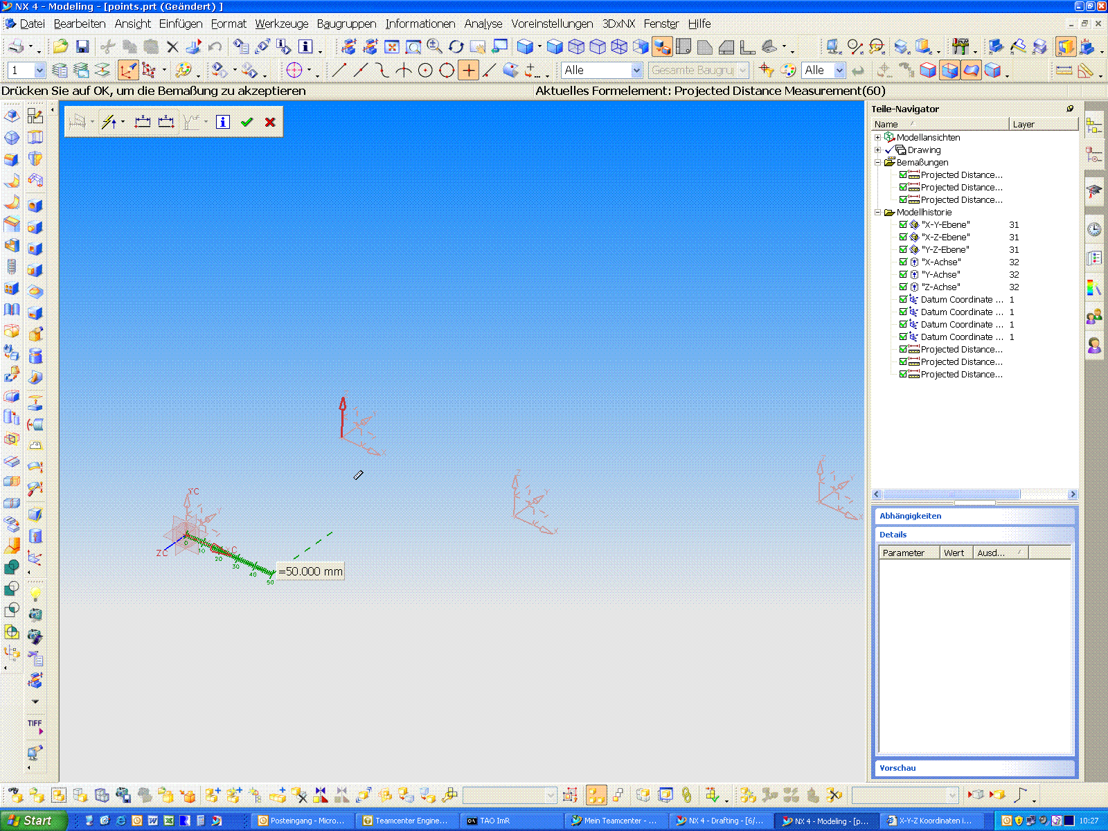

Ic hweiß ja nicht, um wieviele zu bemassende Punkte es geht, aber im Prinzip kannst du die Tabelle mit Bordmitteln ohne irgendwelche Zusatzlizenzen erstellen.
Mit dem Meßwerkzeug erzeugst du assoziative Messungen, z.B. P1_X, P1_Y, P1_Z.
Diese Messungen kannst du ja abspeichern, gibts den Ausdrücken nen sprechenden Namen, und anschließend erzeugst du eine Tabelle.
In der jeweiligen Zelle kannst du mit dem Texteditor den Ausdruck einfügen, fertig.
Wir machen das so bei Schwerpunkten, d.h. es wird zuerst ein assoziativer Schwerpunkt erzeugt, der auf den gewünschten Bezug per ausgemessen wird.
Bei einer üebrschaubaren Anzahl von Punkten sollte das nicht zu viel Aufwand sein, eventuell kann man mit einem kleinen Makro das Ganze etwas automatisieren.

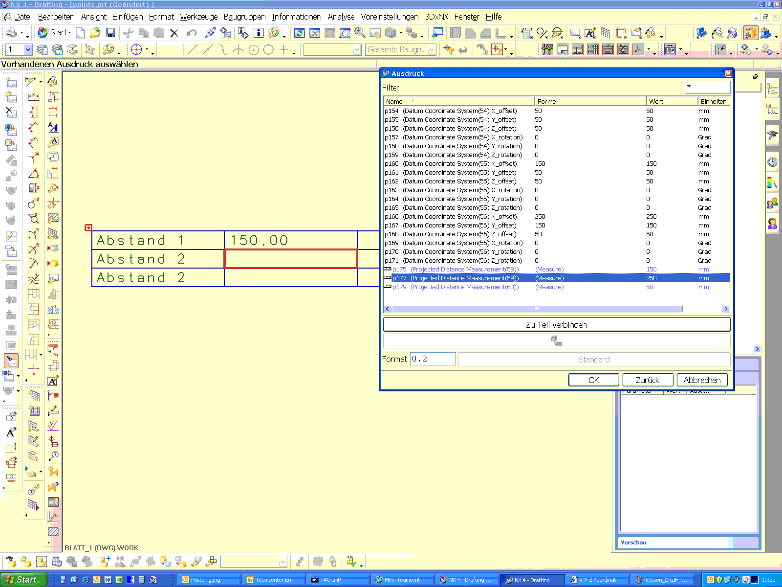

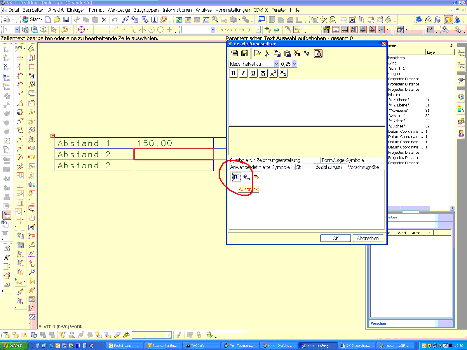

Fatih,
du erzeugst einen Meßwert, siehe Pic 1. Dann erstellst du in der Zeichnung eine Tabelle, gehst in die gewünschte Zelle, rechte Maustaste, "Text bearbeiten", dann "Beziehungen", siehe Pic 2.
In dem dann erscheinenden Fenster wählst du den gewünschten Meßwert aus, kannst noch an der Formatierung schrauben, z.B. Anzahl der Nachkommastellen, fertig.

erstellt am: 17. Jul. 2007 11:22    Editieren oder löschen Sie diesen Beitrag!  <-- editieren / zitieren -->   Antwort mit Zitat in Fett Antwort mit kursivem Zitat    Unities abgeben: 1 Unity (wenig hilfreich, aber dennoch)2 Unities3 Unities4 Unities5 Unities6 Unities7 Unities8 Unities9 Unities10 Unities
Hallo Meinolf,
danke für dein Tip, klappt wunderbar. mir war es neu und es ist genau das was ich brauche.
Für unseren Messtechniker musste ich immer drei Koordinaten mit bezug zum nullpunkt vom Rohr WCS angeben. nun muss ich nix mehr tippen. SUPER! nur muss ich noch rausfinden wie ich ohne eine richtung zu wählen vom absoluten nullpunkt zu einem "punkt" ein messwert erzeuge.
danke/gruss
