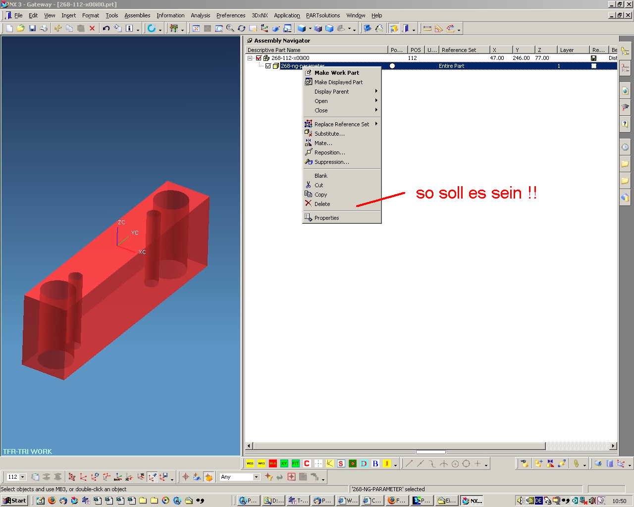

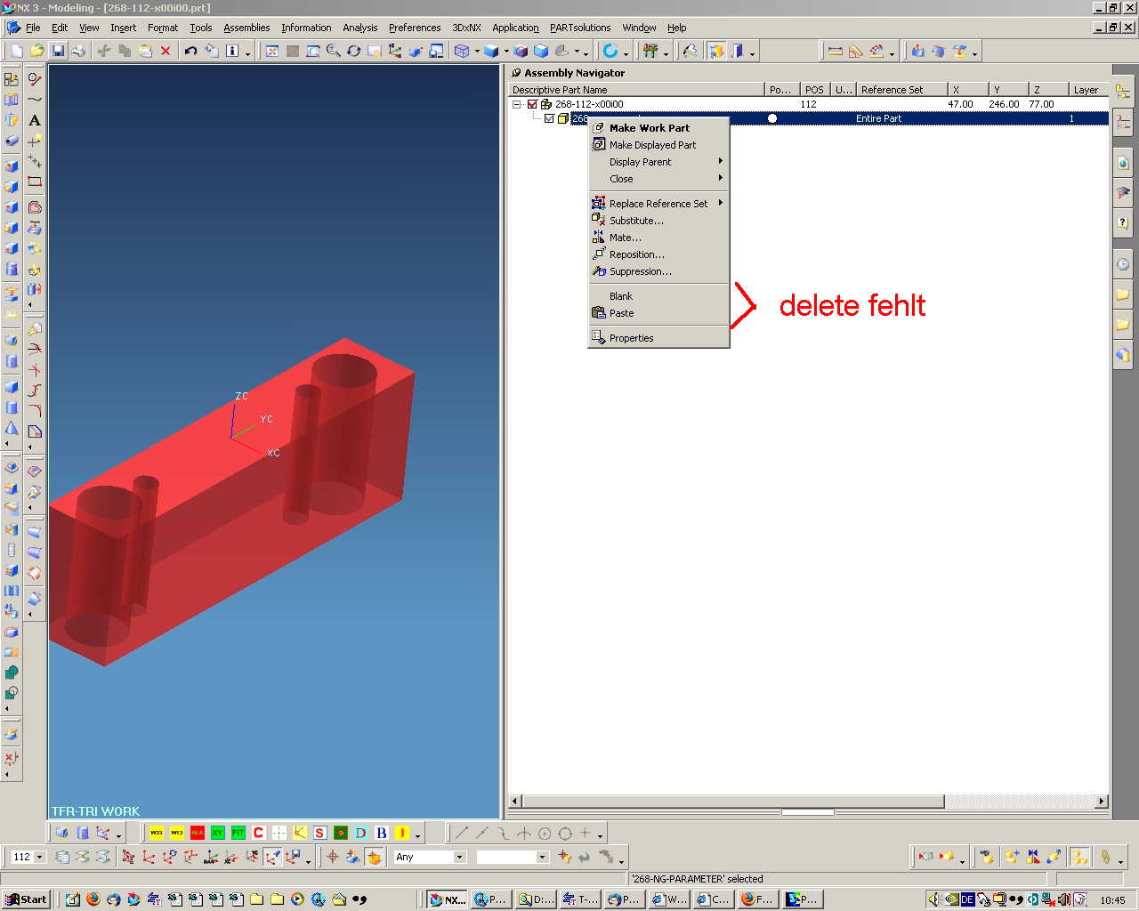

kennt jemand das Phänomen, dass im ANT die "delete" Funktion auf der rechten Maustaste fehlt (Bild_1?
Nach einem Neustart von UG ist sie wieder da (Bild_2).

bei mir fehlt hin und wieder der Punkt "zum dargestellten Teil". Dann wechsle ich zur Zeichnungserstellung, anschließend wieder in die Konstruktion, dann ist der Menüpunkt da. Ist mir schleierhaft, warum das so ist, aber man ignoriert es mit der Zeit und nimmt es einfach so hin.

Haben wir bei uns auch schon gehabt, ist mir allerdings schon eine Weile nicht meht untergekommen.
Evtl.greift das, was Markus gerade erwähnte...
Ich meine mich erinnern zu können, dass man teilweise Abhilfe schaffen konnte, indem man einfach nochmal die Applikation "Modeling" aufruft (ja, auch wenn sie schon gestartet ist).

Da nicht reproduzierbar, ist dieser Bug laut UGS nicht existent. In der freien Wildbahn kennen ihn aber fast alle.
(Zeitgleich dazu fehlen auch WorkPart/DisplayedPart im RadialPopUpMenue).
Mein Workaround: Im ANT TopNode doppeklicken, dann gehts wieder.
[Ursache ist, daß Markierungen an Komponenten "hängenbleiben"]
Das fehlende Delete ist mir noch nie untergekommen, dafür vermisse ich regelmäßig das "OpenComponentAs" im Kontextmenue.
